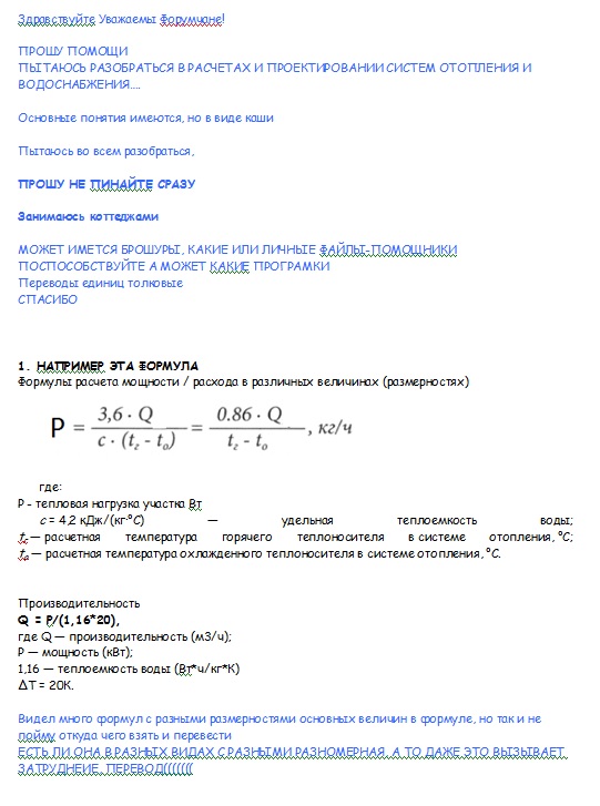

Здравствуйте Уважаемы Форумчане!
ПРОШУ ПОМОЩИ
ПЫТАЮСЬ РАЗОБРАТЬСЯ В РАСЧЕТАХ И ПРОЕКТИРОВАНИИ СИСТЕМ ОТОПЛЕНИЯ И ВОДОСНАБЖЕНИЯ….
Основные понятия имеются, но в виде каши
Пытаюсь во всем разобраться,
ПРОШУ НЕ ПИНАЙТЕ СРАЗУ
Занимаюсь коттеджами
МОЖЕТ ИМЕТСЯ БРОШУРЫ, КАКИЕ ИЛИ ЛИЧНЫЕ ФАЙЛЫ-ПОМОЩНИКИ ПОСПОСОБСТВУЙТЕ А МОЖЕТ КАКИЕ ПРОГРАМКИ
Переводы единиц толковые
СПАСИБО
ВООБЩЕМ ПОКА В ГОЛОВЕ КАША
СПАСИБО
примеры расположил во вложении
я хочу тупо разобраться, гордое имя проектировщик не ношу
закончил МИСИ, но механический факультет, отопление, водоснабжение было только в ознакомительных целях,
занимаюсь продажей, монтажом и с недавнего времени "проектированием"
да в конторе где роблю все расчеты в программах, в основном валтек прг, потихоньку осваиваю аудитор с.о.
да только цифры готовые переписываю в записку, а тут решил разобрать и сразу посылают, а думал помощи получу
про книги знаю, но пользуюсь в основном тгв-ным методичками из мгсу
знаю что нужно причитать, но делаю это по мере поступления времени
я тупо попросил помощи, т.к. не знаю какими лучше формула пользоваться и что откуда, в плане размерностей, тпакже поросил помощи, в софте, может кто подборку свою по формулам пожертвует
хотелось бы увидеть правильный подробный вариант проекта коттеджа, а не коммерческий
з.ы. СПАСИБО
сейчас готовлю подборку вопросов
РАСХОД / МОЩНОСТЬ
ОСНОВНАЯ ФОРМУЛА, откуда она взялась?
взята с разных книг и методичек
не могу разобраться с размерностями, в этом вся путаница,
смотрю так легко где-то мощность (потери) в квт, где в ватах, гдето ккал
как разобраться не пойму,
да и теплоемкость в разный значениях, где то плотность кидают

в понимании формул должно помочь понимание
формул перевода из Гкал/ч в МВт
и понять главный множитель перевода 1,163 х 10^а
где 1,163 = 4,187 / 3,6
и упоминается в формулах 0,86 = 1 / 1,163
где 4,187 - более точная удельная теплоёмкости воды
где 3,6 = 3600 секунд в часе / 1000
и все размерности сойдутся

И не путать /час с *час !!!!
