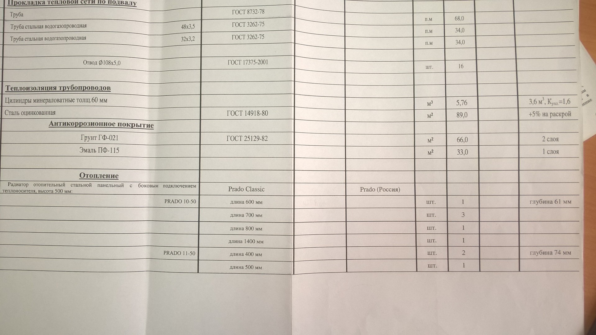

Сегодня общалась с монтажником, он принес мне чужие чертежи отопления детского сада (с фирмой которая проектировала нет возможности связаться). На планах этажей даны обозначения, которые непонятны. К примеру: Стоит мощность радиатора (2025 Вт) и рядом надпись "L>1570". Эти надписи разнятся для одной и той же мощности на плане этажа.
Что это может быть?
Заранее спасибо!

М.б. речь об этом по СП 60?
6.4.4 Отопительные приборы следует размещать под световыми проемами в местах, доступных для осмотра, ремонта и очистки.
Длину отопительного прибора следует определять расчетом и принимать не менее 75 % длины светового проема (окна) в больницах, детских дошкольных учреждениях, школах, домах для престарелых и инвалидов ...

Длины ОП могут быть одинаковые, а мощности разные. Спецификация должна пролить свет по этому вопросу. Выкладывайте, посмотрим.

Дело в том что это панельные радиаторы. Спецификация вообще ввела в заблуждение. В ней отсутствую мощности радиаторов, а открываю каталог с габаритами и глубинами...идет нестыковка полная с проектом.
К сожалению не об этом. На планах этажей даны обозначения у радиаторов и они противоречат друг другу, казалось бы: разбиваю по группам длин, мощностей и глубин радиаторов...так и тут не получается прийти к какой то разумной градации. Если совпадает глубина радиатора и его длина, то отличается мощность прибора....ну и наоборот.

На планах, вроде, на выносках указаны кол-ва секций для секционных приборов.
А есть листы "Общих данных"? - может, там есть усл. обозначения или указания о разных вариантах установки приборов?

Указаний и условных обозначений нет. Общие данные сейчас не на руках, но должны завтра предоставить. Если бы было кол-во секций в приборе, то причем тут панельные радиаторы, указанные в спецификации....ни чего не понятно. Такое ощущение что на планах этаже одна система, а в спецификации описана совершенно другая (

Мощность радиатора при проектном тепловом напоре должна быть не меньше компенсируемых тепловых потерь. В проекте указаны именно теплопотери. Отдаваемая мощность регулируется или термостатным или ручным вентилем радиатора.

Может панельные радиаторы маркированы по позициям и номер позиции дан на чертеже? Нет нигде никаких стыковочных таблиц?
