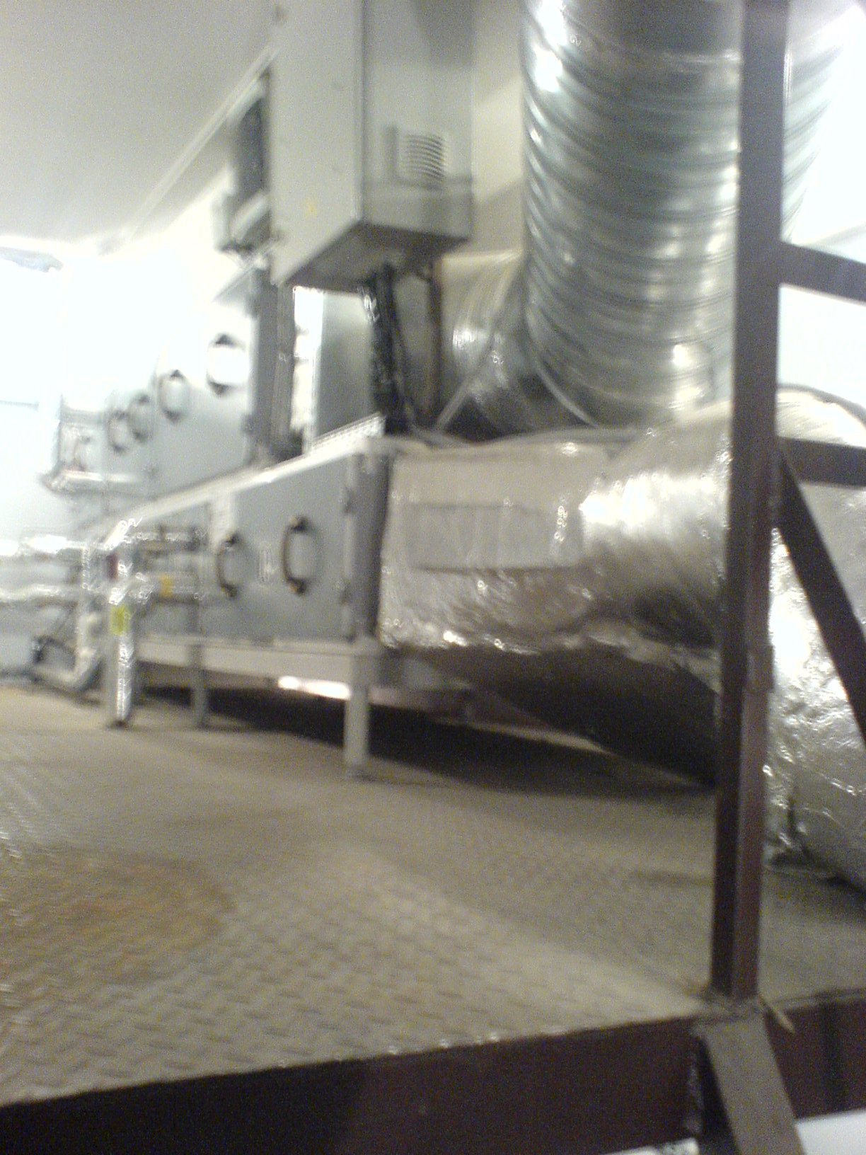

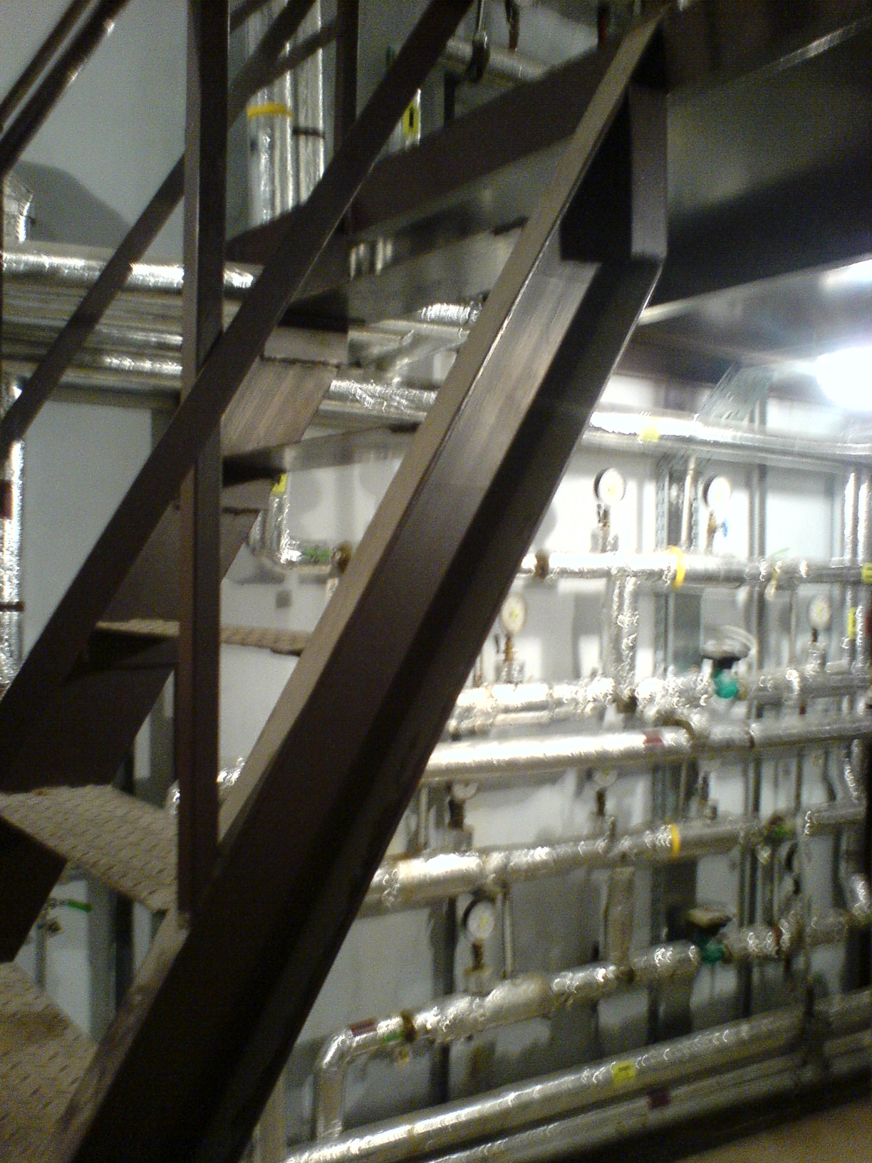

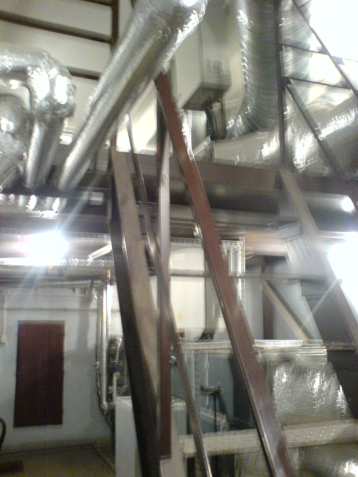

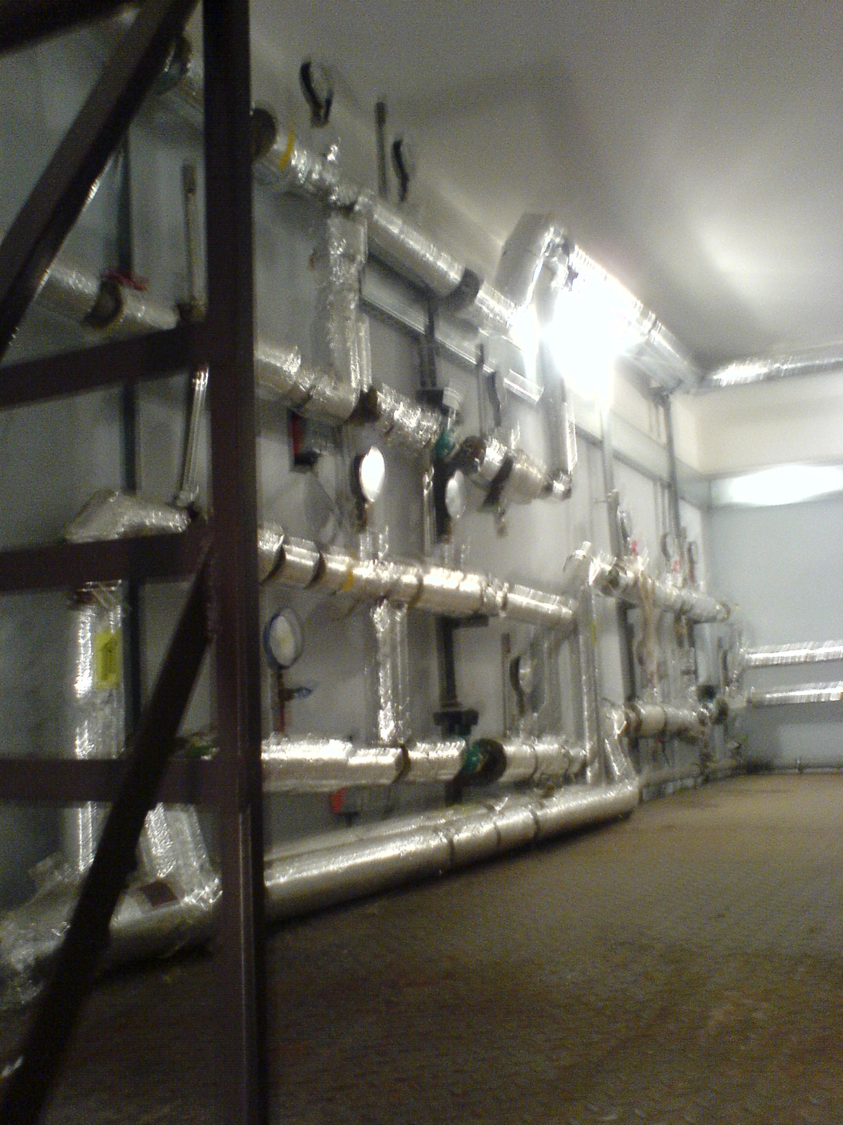

zaharov63
сообщение 29.4.2016, 10:37
Сообщений: 4051
Регистрация: 19.3.2009
Из: Минск
Пользователь №: 30769
Не ИТП. а венткамера. Но по теме о стесненности и площадках.
Тоже ломали голову как впихнуть в помещение 7х2,9х4,1 четыре установочки и 7 УР, чтобы и зоны ремонта и обслуживания были. В итоге пришли к площадке. 2 установки, ввод и 4 УР внизу, 2 установки и 3 УР вверху. Считаю, что неплохо получилось.
Фото плохие, но разобраться можно.
