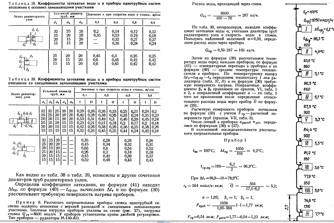

Здравствуйте!Помогите,пожалуйста,разобраться.Никак не могу найти в книгах расчет температуры смеси в однотрубной системе отопления с замыкающими участками. В книгах пишут расчет температуры после отопительного прибора ,который больше подходит для системы без замыкающего участка. Перепад температуры в отопительном приборе:
Δt (прибора)= Q пр/Gст или Δt (прибора)= Q пр/aGст
И температура воды выходящего из прибора и затекающий в следующий отопительный прибор : tвых = tвх – Δt
В старой книге П.Ю. Гамбурга и в книгах Сканави формула температуры смеси по любым отдельным участкам:
tсм = tг – Qпр* (tг – tо)/ Qcт, но по сути эта та же формула Δt (прибора)= Q пр/Gст
А как же смешение на выходе из прибора и замыкающего участка? По логике тут надо руководствоваться формулой смешения воды:
L1*t1+L2*t2/(L1+L2),
где L1 и t1 – расход и температура воды по замыкающему участку,
L2 и t2 – расход и температура воды после отопительного прибора.
Подскажите, пожалуйста, коллеги,в чем я не права?

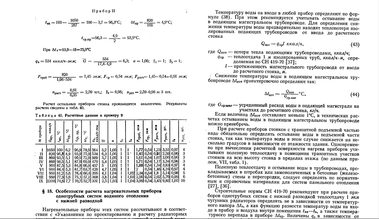

Эх... Если только Δtср.пр. = tвх - Δtпр./2 - вот будет средняя нагревательная температура в приборе.Ее в справочнике Щекина и считают далее.
Сообщение отредактировал Shaiba - 22.5.2016, 11:17
Shaiba
сообщение 22.5.2016, 11:53
Сообщений: 80
Регистрация: 7.5.2014
Пользователь №: 232911
Однако в расчете у Щекина в "Расчете систем центрального отопления" нет смешения.Температура на входе во второй прибор считается как у проточного участка.Скрины прилагаю.

А если учитывать температуру смешения - насколько изменится расчет? Может им просто пренебрегают?
Может быть температура смешения уже заложена в смысл коэффициента затекания?
(Я сам - не специалист по однотрубным системам, поэтому заинтересовался..)
