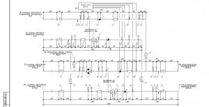

Добрый день!
Очень прошу помочь. Впервые столкнулась с таким!
Объект жилой дом. 5 подъездов. Есть ИТП. В подвале на каждый подъезд в проекте показана принципиальная схема узлов регулирования системы отопления. (Файл)
Меня просят расписать принцип работы этой схемы. Я разобралась только с насосами. Принцип работы регуляторов мне не очень ясна. Можете объяснить?
С блоком Multical тоже все понятно.

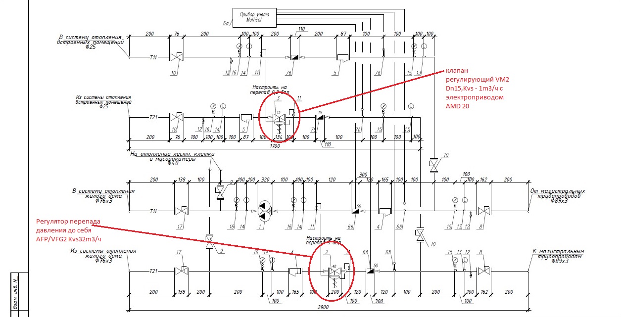

Расшифровка :
3 - клапан регулирующий VM2 Dn15,Kvs - 1m3/ч с электроприводом AMD 20.
1- Насос для отопления TPD 32-320/2
2 - Регулятор перепада давления до себя AFP/VFG2 Kvs32m3/ч

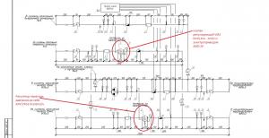

Клапан (3) находится на линии "из системы отопления встроенных помещений"
Клапан (2) находится на линии "из системы отопления жилого дома"

у вас что клапан 3, что клапан 2 на обоих схемах - регулятор перепада давления (и никаких до себя, просто регулятор перепада давления)
клапана VM на схеме не видать.
Регулятор перепада нужен для поддержания требуемого перепада давления на вводе теплосети в тепловой узел (пункт). Требуемый (располагаемы) перепад прописывается в ТУ на подключение к теплосетям.

2 и 3 это регулятор перепада давления.
Это просто секционный узел учета. Ветка на общественные помещения со своим счетчиком и ветка на отопление с счетчиком. На обоих ветках регуляторы перепада давления. Описать принцип работы не возьмусь. Сложно это описать. не потому что сложно, а потому что писать то нечего.
Судя по приходящим к ним импульсам давления, эти регуляторы должны будут поддерживать перепад давления в теплосети. smile.gif

Сходите сами к "проектировщикам" пусть расскажут какие у них были мысли, когда такое рисовали.
Вы показываете только часть схемы, а надо все, и с температурами, давлениями и нагрузками.
