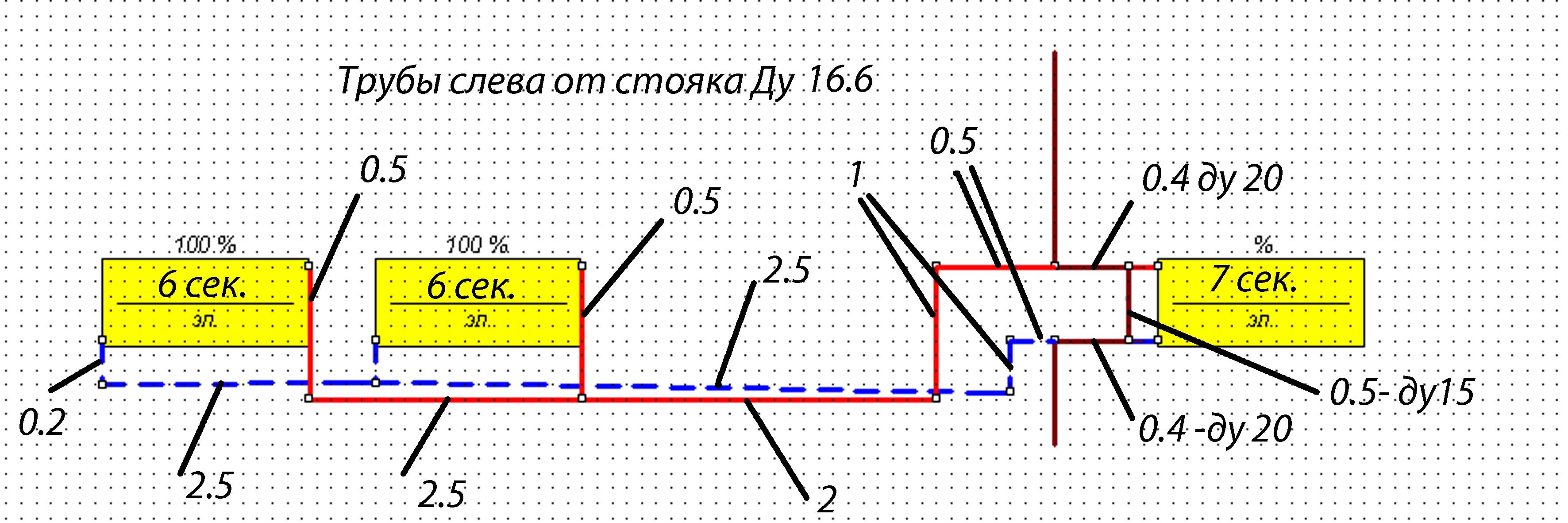

[attachment=110666:1.jpg]Здравствуйте, обращаюсь к специалистам с опытом монтажа. Имеется квартира на десятом этаже десятиэтажного дома с балконом. Однотрубная система отопления - правая часть рисунка. Нужно отапливать балкон по схеме - левая часть рисунка. Длина труб указана в метрах. Как будет делиться расход теплоносителя на левую и правую части ( сам посчитать не могу) Попросту кто нибудь делал так и работает ли эта схема из личного опыта? Спасибо.

Нужно рассчитать так, чтобы нештатные радиаторы работали на гравитационной циркуляции. Ибо душить весь стояк, чтобы заставить течь теплоноситель через доп.радиаторы - совсем уж гадко по отношению и к себе и ко всем соседям по стояку.
Но отапливать балконы - запрещено. Так что озвученную проблему отопления балкона можно рассматривать только как пример гидравлического расчета (теоретический пример), а не как руководство к действию.

Есть система отопления дома. Вдруг в эту систему Вы добавляете дополнительные радиаторы, не предусмотренные проектом. Нарушается гидравлическая система. Это и называется "душить стояк".
Ну и Вы конечно знаете, что для установки надо проект установки согласовывать с ТСЖ или УК? Что дополнительные батареи ухудшают отопление всех жильцов на этом стояке?

Цитата(Андрей Серегин @ 15.7.2016, 15:08) *
А вы можете рассчитать?
Вы на проффоруме задаёте вопрос по подсудным действиям!
Ваше решение однозначно ухудшит не только гидравлические, но и тепловые характеристики СО. У Вас последний этаж и однотрубка с верхней разводкой. Описанным вмешательством Вы ухудшаете отопление всех 9-ти этажей под Вами. Особенно плохо будет жильцам 1-3-го этажей. Когда после многочисленных жалоб в УК они докопаются, что мёрзнут зимой по Вашей прихоти, то особо энергичные для начала начистят Вам морду лица. А потом УК подаст на Вас в суд и 100% выиграет дело - так что будете за свой счёт приводить СО в первоначальное состояние, оплачивать судебные издержки и, возможно, денежную компенсацию обиженным соседям снизу

Цитата(Андрей Серегин @ 15.7.2016, 13:30) *
" Душить стояк " - это как ?
Душить - жаргонизм. Значит сильно увеличивать гидросопротивление участка стояка. Эффект такой же, как при удушении человека. Только задушиваемому человеку воздух невозможно в лёгкие прокачать, а в отопительной системе невозможно прокачать теплоноситель в заданном объеме. Т.е. уменьшается расход теплоносителя через стояк. Т.е. убивается "циркуляция" - по простому говоря. И все ОП на всем стояке начинают греть меньше.
Вы наверное схему не внимательно смотрели, у меня дополнительные ОП подключены параллельно, а значит гидросопротивление участка уменьшается. Вот если бы я воткнул их последовательно, то тогда бы - ваша правда. А соседям будет холоднее не из-за "удушения" , как вы выразились, а из за более остывшего теплоносителя после дополнителных ОП.
Схема простейшая, в ней ничего сложного нет, чтобы не понять. Вы собрались к однотрубной системе к точкам Т1 и Т2 (обозначил на Вашей схеме)
прицепить участок двухтрубной СО. Но какой будет перепад между точками Т1 и Т2, чтобы использовать этот перепад для работы нештатного двухтрубного участка? Думаю, что перепад там будет 100-500 Па (если не меньше). А потребуется перепад 600-6000 Па с учетом сопротивления балансировочных клапанов (надо же чем то двухтрубные кольца увязать) и зауженных труб с ду 16,6 мм.
Пример расчета такого участка ниже. Напор на источнике (между точками Т1 и Т2) требуется в показанном случае 680 Па. Но при этом идет невязка колец на первом и втором радиаторе. А с установкой балансировочных клапанов, необходимый напор потребуется уже несколько тысяч Па. Да и труба в расчете использована ду21,2 мм, а не ду 16,6 мм.
Потому, по показанной первоначальной схеме, и будет циркуляция через такой нештатный участок двухтрубной СО крайне слабая, если вообще будет.
Поэтому заставить работать такой нештатный двухтрубный участок можно только вандальными действиями, например, убрав байпас (поставив кран на байпасе) и установив балансировочные клапаны на все три радиатора. А это уже и будет "удушение" стояка вандалами.
А так как к этому вандализму Вы бы со своей схемой и пришли, то и хотел Вас предостеречь от занятия вандализмом.
С такой точностью расчетов мы никогда не узнаем : будут ли греть батареи? Да и перепад в стояке неизвестен. А в остальном я согласен - воровать нехорошо. Но чуть-чуть можно.
Конечно не узнаете, если расчеты делать не будете.
И для расчета нужны исходные данные, которые не были представлены. А здесь вообще-то не форум экстрасенсов.
Его можно рассчитать. Было бы желание.

Помоему тебе все правильно сказали. Из своего опыта скажу, грамотное утепление балкона, СО не трогать. В квартире теплее стало чем до совмещения с балконом. Можно теплый электро пол сделать.

Установка ТО чтобы не разморозить балконные радиаторы. Понятно или нет ?
