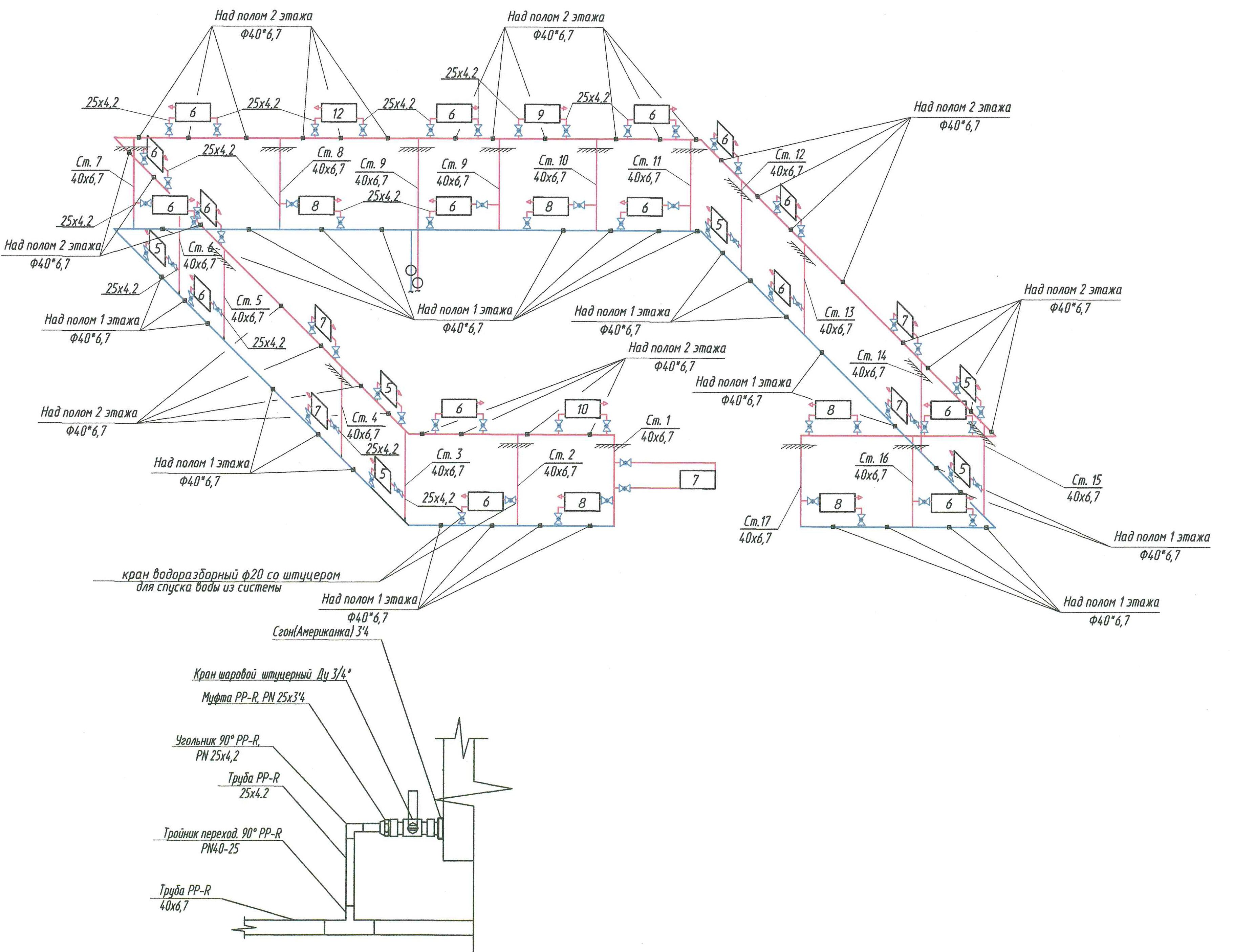

> Вопрос по интересной СО, Лениградка в полипропелене, Работоспособна ли такая СО?
Как такая СО?
Как такая СО будет работать?

Вопрос к спецам!
Возможно ли как-то кольца увязать?
Как-то усовершенствовать, стояки со второго этажа до отвода на прибор 1 этажа уменьшить диаметр стояка, и(или) вентиль регулировочный воткнуть?
Спасибо! Всего доброго...

Olega029, не понятно, чем обусловлен выбор такой гибридной схемы, помеси двухтрубной и однотрубной? Мне кажется, что хоть для гравитационной циркуляции, хоть для принудительной циркуляции такая схема нерациональна. Подозреваю, что если сбалансировать двухтрубные кольца, то однотрубные практически перестанут работать из-за низкой скорости теплоносителя в верхней магистрали.
Какие радиаторы будут использованы с учётом подключения "низ-низ"? Вообще непонятно, что всем это "низ-низ" так нравится, ведь неправильно же!
Т.е. непонятно, как совместить несовместимое. Ведь для ОП в двухтрубном кольце нужно сделать дельту 10-20 градусов. А для ОП в однотрубном кольце дельту нужно делать чем меньше - тем лучше, т.е. 1-5 градуса.
СтоИт задача сделать систему с гравитационной циркуляцией? Или заказчик желает сэкономить на балансировочной арматуре? Исходя из этих условий и сделал бы выбор схемы.
Раньше была такая в металле.
чугунные МС-140-500
Источник централизованное теплоснабжение, котельная на дровах, с t графиком 80/60.

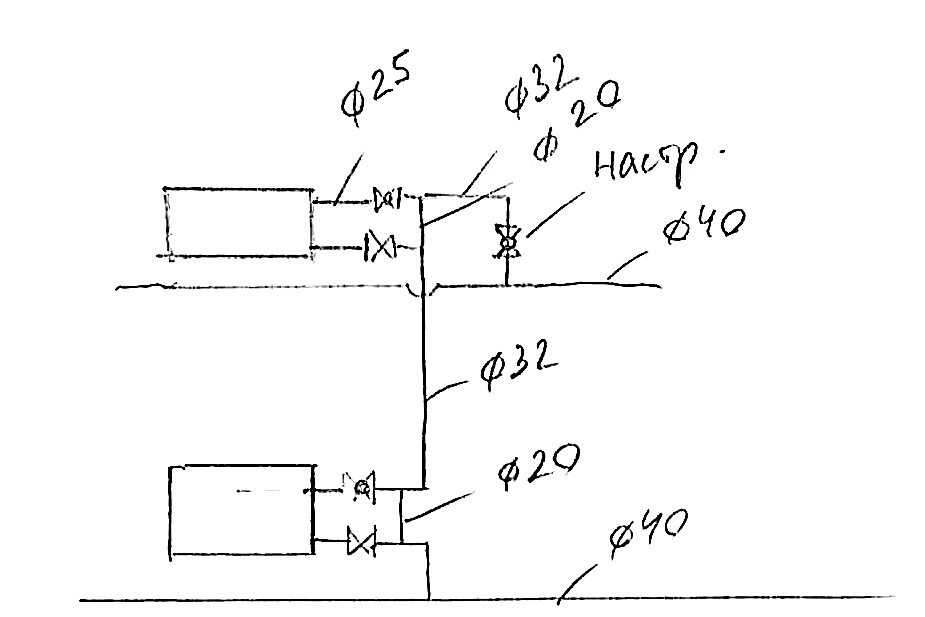

А как Вам так?, в однотрубную.

Не стал бы делать смесь однотрубной и двухтрубной. Что-то одно нужно выбрать.
Да и пока не ответили на вопросы, непонятно что будет предпочтительнее.

Тогда, раз имеется располагаемый напор в пределах 9 м.в.с, тогда, думается, нет смысла в однотрубке. Можно сделать двухтрубку либо вертикальную, либо горизонтальную. И можно с термоклапанами и термоголовками по желанию (и финансовой состоятельности) заказчика.
Остался вопрос, насколько заказчик хочет сэкономить на балансировочной арматуре? Ведь можно и без арматуры увязать кольца дросселированием.

При таком располагаемом напоре, видимо нужно делать уже почти гравитационку (ЕЦ). И вероятно с верхним розливом. И с двумя или четырьмя контурами (ветками).
Такая система и напор не требует и самобалансируется по кольцам.
Типа такой -
