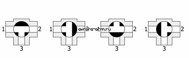

помогите советом. отопление делаю(пытаюсь), существуют ли такие кранья, чтобы слить воду из батареи и одновременно перекрыть одну ветвь?) картинку прикрепил

Трёхходовой т-образный шаровой кран.
Или двухходовой шаровой кран со сливником

Конечно есть. Загуглите "шаровый кран со сливным клапаном". фирм много, выбирайте сами - itap, valtec и тд
