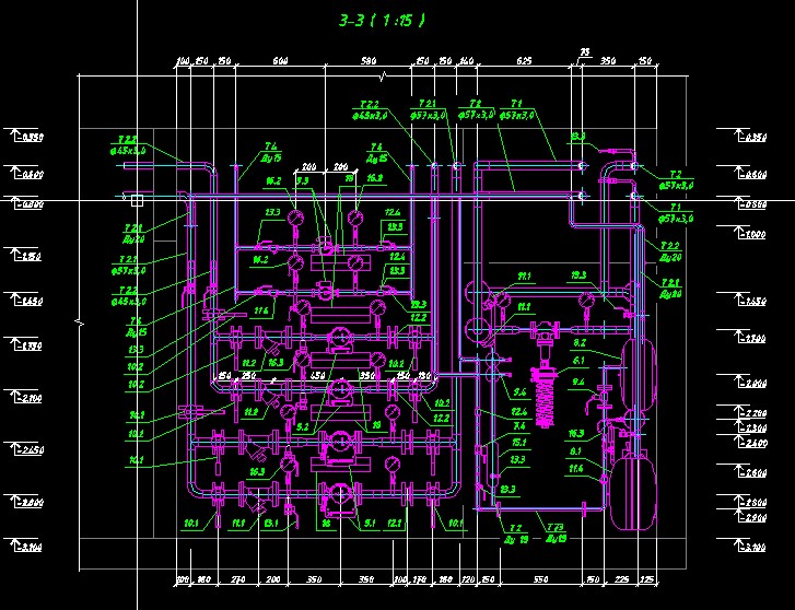

чаще всего для ИТП отводится достаточно мало места. приходится искать варианты размещения достаточно плотные.
обычно применял схему размещения насосов мелких один над другим.
Получил в МОЭК замечание, делать так нельзя, вода при смене насоса выльется на внизу стоящий и все пропало сразу.
На мой взгляд, какое то надуманное замечание.
хочу спросить, кто что думает по этому поводу

По поводу один над другим, думаю, высосано из пальца, а вот коробки у четырёх насосов внизу - явное нарушение требований монтажа.

конечно надумано: спусники есть, воду слили, а капли воды не страшны насосам с IP55, какие у вас скорее всего и заложены.
МОЭК был бы не МОЭК, если бы не придумывыл новые замечания

коробки вниз это 3Д модели оборудования. резать модели и вертеть коробки вверх в проекте не очень охота.
надеюсь на соблюдение монтажниками правил из паспорта насоса.
А насосы на самом деле IPХ5, т.е. по воде - 5, не боятся обрызгивания.
и ведь так и не смог победить (убедить). в одном проекте пошли на глупый компромис - установили под насосами лотки. я все думал, согласятся с таким моразмом - согласились ))))

повернуть на 180 насосы целиком. направление стрелки на корпусе в чертежах никто не увидит.

ну не получится (бывает насос в план попадает, а там же профиль внизу разный, видно где всас у насоса), да и не красиво так делать, чаще всего передаю модель.
хотя, замечание конечно верное, надо добавить в общие указания по умолчанию запись про это дело...

возвращаюсь к теме такого размещения насосов.
МОЭК опять пишет замечания про такое размещение.
причем, какая то у них странная логика. если развернуть линии насосов вертикально, то все по их мнению ОК.
Хотя. тогда выходит, что над насосами фильтры, и что бы их почистить, из них надо брызгать водой. и о ужас, она опять попадает на насосы.
все боятся таджиков, которые ворвутся в ИТП и все сломают и зальют.
Всем такие замечания пишут? или есть какой то хитрый способ размещения таких насосов без опасности попадания воды на двигатель и компактно?

попробуй в разбежку мм на 200 насосы воткнуть, визуально будут не друг над другом, но конечно чушь

В РФ ставлю сдвоенные насосы. В мск по горизонтали разношу.

т.е. у нижнего насоса сделать вынос от стены грубо говоря на 100 мм больше? вариант...
а почему током долбанёт? при каком режиме эксплуатации такое возможно? так же можно про всё электро оборудование ИТП сказать - потенциально током долбанёт.

Всегда в ТТ чертежей записываю установку насосов и расходомеров "в разбежку". Особое внимание на фильтры. Так нельзя имхо. Я бы их вертикально на нисходящей установил.

ну... ставим насосы на вертикальной на нисходящей. И получаем, что фильтры выше насосов. И при их прочистке, вода так же будет лететь на насосы (причём будет попадать на насос стекая по трубам со 100% вероятностью). Но "вертикальная" установка не вызывает вопросов МОЭК.

Я про фильтры до насосов. Вы неправильно поняли.
ага. тот что ниже подальше от стены.
ну там коробка к ней 220 или 380 подходит. Опасно. Больше там ж нет ничего.
С другой стороны... Мне один раз сказали так не делать. Я так не делаю. )

с одной стороны правильно. с другой стороны, стандартное размещение пары насосов (по крайней мере у меня). возможно надо пересмотреть.
380 и 220 там ко всему оборудованию подходит. и к насосам, и к рег клапанам (если они 220). кругом опасность. но это техническое помещение и доступ в него только обученному персоналу.

Нефигом заняться моэку. Устанешь поливать его, это насос.
А на нисходящей вроде не рекомендуют. Книжку грундовскую читал когда-то, запомнил. Поток - или горизонтально или вверх, вал насоса - горизонтально плюс-минус 15 градусов. Потом видел, что всем на эти вещи насрать, и всё работает smile.gif
