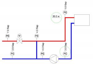

Цитата(Altelega @ 4.11.2016, 13:16)  Замерить давление после клапана до смесительного узла нет возможности, но это уже не давление подачи теплосети, должно быть немного больше, чем на выходе насоса отопления и обратки теплосети. Больше? Если давление после клапана былобы больше чем после насоса, то откуда взялось бы смешение? Цитата(Altelega @ 4.11.2016, 13:16)  Клапан работает по температуре смешанной воды, если произойдет разрыв циркуляции, завоздушивание - смешивание в узле пропадет - температура НЕ"смешанной воды вырастет - клапан закроет, посчитав это за перегрев. Закроет, вода остынет, датчик упадет, сможете продолжить? Завоздушивание уже откуда взялось? я не могу уловить ход вашей мысли. Цитата(Altelega @ 4.11.2016, 13:16)  В итоге мы остаемся с обраткой теплосети и перепадом в отоплении от насоса, и замечу - он не поднимает давления в теплосети, давление на выходе насоса равно давлению в обратке теплосети, а без расхода по обратке с отопления оно еще ниже, Давление на выходе насоса равно??? давлению обратки теплосети, както вы не очень насос подбирали. Он с частотником и вы его настроили по датчику давления обратки теплосети? от выпуска насоса до обратки теплосети есть расстояние, нарисуйте в каких точках вы производите замеры Фразу про расход по обратке и ЕЩЁ ниже вообще не понял. Цитата(Altelega @ 4.11.2016, 13:16)  запуск проводят при выключенном клапане, чтобы не помешал... Помоему, именно обратка теплосети отвечает по заполнению системы, при работающем клапане. А кому должен мешать клапан? А по моему все зависит от гидравлики и от точки с наивысшем давлением пляшем, если клапан открыт это ввод тепловой сети, если нет то обратка. Клапан гуляет, точка гуляет, есть инертность сети, если гастеры с батарей не сливают и тепловую сеть не прорвало инертность не маленькая, может успеем дождаться когда клапан приоткроется? Цитата(Altelega @ 4.11.2016, 13:16)  Пусть даже абсолютно герметичен, вода уйдет с теплосетью(?) и получится разрежение в верхней точке.. вода закипит или воздух выделится.. Абсолютно герметичен, вода уйдет(куда?), разряжение конечно получится, вода закипит...а какая температура у вас в системе отопления? более 100, так это опасное отопление, или у нас супернасос, который в 30 метровом доме так отсосет, что в верхней точне ниже атмосферного будет? Цитата(Altelega @ 4.11.2016, 13:16)  Сдается мне что вода уйдет. Допустим клапан пропускает в дом нужных отоплению 3т/ч, и по законам сохранения масс - из дома вытекает также 3т/ч. Но если уровень обратки теплосети станет ниже, что воде помешает утекать более 3 т/ч? Не обижайте её и не уйдет. Теория относительности во главе с Энштейном помешает, из абсолютно герметичной системы. У вас кровь из пальчика брали? Там такая трубочка, её медсестра пальцем затыкает и оттуда даже без насоса никуда не вытекает, вы в курсе что существуют силы по мимо гравитации, вы их до поры до времени не учитываете за малым весом в общей массе, но в определенные моменты их масса в общем весе возрастает, а на субатомном уровне даже превышает силы гравитации. Мы отдаляемся от насоса, Если система дома абсолютно! герметична, то из неё вытеснится столько воды (в объеме, а не в массе) сколько зашло, иначе мы стремимся к вакууму, мне так кажется. А вот если вы краник откроете, то да оно заместится воздухом и прочими массами, насос циркуляции перестанет подпирать столб жидкости (потому как он будет уменьшаться0 и давление начнет падать и перед насосом и после, но мока он в воде, перепад он относительно расхода постарается удерживать. Давайте вы нарисуете картинку как вы видите, а я вам в ответ свою когда посмотрю вашу, а то по моему вы словми не можете описать что имеете ввиду так чтобы я понял. Цитата(Altelega @ 4.11.2016, 11:49)  Вариант заполнения с подачи теплосети, может рассматриваться лишь до запуска, если мало - добавят с подачи, но потом включат автоматику и клапан на подаче теплосети прикроет это дело и будет работать по температуре. а вот когда вклюяат автоматико оно и подавно с подачи подпитываться время от времени будет Цитата(Wiz @ 4.11.2016, 13:42)  Но заполнение системы на давление +5м выше статики производится с обратки. Каким образом у вас заработает не заполненная система при условии, что подача открывается только после заполнения ? Вы меняете условие задачи? Кто ради бога вам сказал что подача открывается ТОЛЬКО после заполнения? Что вам мешает открыть её во время заполнения? Что мешает вам ДОПИТАТЬ СИТСЕМУ с подачи, если обратки не хватает? Если это ваше пожелание то внесите его в условия Задачи и будем рассматривать по новой.

 Цитата Больше? Если давление после клапана былобы больше чем после насоса, то откуда взялось бы смешение? на рисунке Р5 и полагаю, речь о разнице в десятые доли бара, чтобы войти в поток циркуляции отопления. Цитата Закроет, вода остынет, датчик упадет, сможете продолжить? Без смешивания через минуту датчик нагреет и закроет клапан, а сколько он остывать будет сложно сказать, в ИТП бывает за 40 градусов. Цитата Завоздушивание уже откуда взялось? я не могу уловить ход вашей мысли. при условии, если в теплосети давление снизилось и недостаточно для заполнения, вода под своей тяжестью может уходить из системы, образуется разрежение в герметичной трубе, температура кипения зависит от давления, наверху либо вскипит либо выделится свободный газ из воды либо найдется микрощель и всасет воздух. теоретически... Цитата Давление на выходе насоса равно??? давлению обратки теплосети, както вы не очень насос подбирали. Это уже факт по замерам. Если подумать, после насоса перемычка в систему отопления, зачем насосу давить в сеть, когда рядом есть труба в дом. Насос подбирается по сопротивлению и расходу в системе отопления, не мы выбирали, помоему переразмерили раза в два.. там циркуляция 8т/час и сопротивление 1м расчетные были. Цитата Он с частотником и вы его настроили по датчику давления обратки теплосети? от выпуска насоса до обратки теплосети есть расстояние, нарисуйте в каких точках вы производите замеры Фразу про расход по обратке и ЕЩЁ ниже вообще не понял. Насос 3-скорости, переключать вручную, молотит постоянно сколько мощи хватает. Меряем давления в ИТП, а по трассе обратка уходит до ближайшего разветления/расширения метров 50 трубой 80. Имелось ввиду то, что при расходе обратку немного подпирает по манометрам в ИТП, если остановить - давление уменьшается. Цитата или у нас супернасос, который в 30 метровом доме так отсосет, что в верхней точне ниже атмосферного будет? система закрытая и герметичная, невесомости там нет, вода устремится вниз и в теплосеть, в системе образуется пустота? скорее найдется "выход".. вот собственно дополнительно вопрос был - сможет ли насос откачать всю воду из обратки дома? полагаю, что больше своей мощности и напора в теплосети не сможет, еще и сломается от такого дела.. Цитата оно заместится воздухом и прочими массами, насос циркуляции перестанет подпирать столб жидкости (потому как он будет уменьшаться и давление начнет падать и перед насосом и после здесь я не понимаю, чего ему подпирать, сеть? в ИТП бывают смесительные/циркуляционные, откачивающие из системы и подкачивающие в систему насосы. У нас смесительный за перемычкой, не представляю как ему сеть подпирать. В моем понимании "сеть" это огромных размеров емкость (теплотрасса и прочие потребители) с теплоносителем, и наш насос в 1 кВт.. помоему маловатт. ЗЫ нарисовал как получилось в пайнте, не ругать

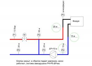

Осмелюсь предположить что насос на картинке циркуляционный - он же весь расход перекачивает, смесительный ставят на перемычке, и он перекачивает только часть расхода, который идет на подмес.

Цитата Осмелюсь предположить что насос на картинке циркуляционный - он же весь расход перекачивает, смесительный ставят на перемычке, и он перекачивает только часть расхода, который идет на подмес. здесь нет большой разницы циркуляционный или смесительный: на обратке он перекачивает весь расход по отоплению и через перемычку обратно загоняет в дом, этим создает циркуляцию, а клапан на подаче теплосети добавляет Т1 по датчику Т3 - если не будет насоса нагнетающего в перемычку расход, не будет подмеса с обратки, не будет смешивания. Еще раз попробую объяснить: насос в кольце отопления, всас насоса Р4 это если по трубе назад вернуться есть Р3, смешанная вода это Р1+Р2, но Р1 регулируется клапаном, и насос берет воду с Р2 через перемычку, он и выкачивает из системы и закачивает в систему отопления. Не будет циркуляции - не будет смешивания. насколько помню насос может быть использован одновременно как смесительный и откачивающий или подкачивающий, понижая или добавляя давление для работы системы отопления. место установки зависит от условий какое давление в теплосети, это есть в СП "проектирование тепловых пунктов". поясню с чего появился этот запутанный вопрос. У нас раньше были только элеваторные узлы и по давлению есть два главных правила 1)располагаемый напор должен быть достаточен для работы теплоузла и отопления 2) давление в обратке должно быть достотачно для заполнения системы. Раньше было Р2=Р4 или Р2<Р4 если есть диафрагма для гвс (открытая схема), в обоих случаях давления достаточно. Сейчас же с насосом получилось Р2>P4, и случается что Р4 ниже необходимого давления, насколько это критично, вдруг еще ниже упадет? или же правило нужно читать как - давление в обратке теплосети должно быть достаточно?

Мне почемуто кажеться так более реалестично, если столб жидкости высотой 30 метров надавливает 30 метров а не 25, или у вас там уже воздух? ЗЫ нарисовал как получилось в автокаде, не ругать  Цитата(Altelega @ 4.11.2016, 16:58)  на рисунке Р5 и полагаю, речь о разнице в десятые доли бара, чтобы войти в поток циркуляции отопления. Ладно, че тут полагать, оно то больше, то меньше. Цитата(Altelega @ 4.11.2016, 16:58)  на рисунке Р5 и полагаю, речь о разнице в десятые доли бара, чтобы войти в поток циркуляции отопления. Без смешивания через минуту датчик нагреет и закроет клапан, а сколько он остывать будет сложно сказать, в ИТП бывает за 40 градусов. Без циркуляции от 5 до 40 минут гдето, зависит от теплосьема в системе, холодная вода то будет опускаться, а горячая подниматься. Цитата(Altelega @ 4.11.2016, 16:58)  при условии, если в теплосети давление снизилось и недостаточно для заполнения, вода под своей тяжестью может уходить из системы, образуется разрежение в герметичной трубе, температура кипения зависит от давления, наверху либо вскипит либо выделится свободный газ из воды либо найдется микрощель и всасет воздух. теоретически... ну если теоретически то не может, а практически конечно воздуха насосет, но тогда в чем спор, конечно если с теплосети воду слили работать не будет, щас приложу картинку 2
Цитата(Altelega @ 4.11.2016, 16:58)  Это уже факт по замерам. Если подумать, после насоса перемычка в систему отопления, зачем насосу давить в сеть, когда рядом есть труба в дом. Давление в обратке теплосети это давление теплосети, давление после насоса это давление внутренней сети, они не взаимосвязаны напрямую. Хотя не обращайте внимания, я имел ввиду что между ними кусок трубы с арматурой, их равность может быть только стечением обстоятельств. Цитата(Altelega @ 4.11.2016, 16:58)  Насос 3-скорости, переключать вручную, молотит постоянно сколько мощи хватает. Меряем давления в ИТП, а по трассе обратка уходит до ближайшего разветления/расширения метров 50 трубой 80. Имелось ввиду то, что при расходе обратку немного подпирает по манометрам в ИТП, если остановить - давление уменьшается. О чем я и говорю выше, будет в теплосети давлоение больше, то давление перед насосом будет отсяитываться от теплосети, будет в доме, то от дома. Цитата(Altelega @ 4.11.2016, 16:58)  система закрытая и герметичная, невесомости там нет, вода устремится вниз и в теплосеть, в системе образуется пустота? скорее найдется "выход".. Чтобы вода устремиласть вниз и в сеть её должно чтото заместить, это или вода из подачи, или воздух откудато, но если она герметичная, то откуда воздух. Я и писал "Абсолютно" это означает что подсосами через негерметичности стыков например можно принебречь, это только теоретическая система может быть абсолютной в чемто на нашем уровне развития. Цитата(Altelega @ 4.11.2016, 16:58)  десь я не понимаю, чего ему подпирать, сеть? в ИТП бывают смесительные/циркуляционные, откачивающие из системы и подкачивающие в систему насосы. У нас смесительный за перемычкой, не представляю как ему сеть подпирать. В моем понимании "сеть" это огромных размеров емкость (теплотрасса и прочие потребители) с теплоносителем, и наш насос в 1 кВт.. помоему маловатт. Насос ничего не знает о емкости сети, ему все равно что подпирать. Смотрите картинку номер 2. - перед насосом столб жидкости выстотой 15 метров, создающий подпор перед насосом, 15 метров, вот насос от него будет качать свою дельту в 10 метров и создавать за собой напор 25 метров. Если в сети больше 25 метров то сеть победит и столб перед насосом начнет увеличиваться, если в сети меньше то он будет накачивать сеть и выкачивать из дома. Также он подпирает столб жидкости в подаче дома, который по давлению уравнивается с сетью. Ну как смог. Цитата(Altelega @ 5.11.2016, 5:56)  здесь нет большой разницы циркуляционный или смесительный Я скажу больше, насосу вообще все равно как вы его называете, циркуляционным, смесительным, наорным или балалайкой. Он занет только что он превращает электрическую (если он электрический) энергию в механическую и тем самым создает перепад на себе. Это вы для себя определили как его называть исходя из того зачем он нужен. И при выборе ориентируетесь на его конструкцию и эксплуатационные характеристики. А ему побоку. Цитата(Altelega @ 5.11.2016, 5:56)  Сейчас же с насосом получилось Р2>P4, и случается что Р4 ниже необходимого давления, насколько это критично, вдруг еще ниже упадет? или же правило нужно читать как - давление в обратке теплосети должно быть достаточно? Р4 не может быть меньше чем давление столба жидкости при уравновесившейся системе (тоесть во время пуска насоса оно может скокнуть вниз, но потом все равно уравняется. Забейте на Р4, если оно постоянно ниже чем высота внутренней системы, значит там воздух. Насосом вы не разрядите систему до постоянного выделения воздуха из воды за счет снижения давления. (считаем что температурный график системы отопления менее 100 градусов, и мы не на вершине эвереста)

Вообщем, получается правильней будет отталкиваться от теплосети и читать мантру: "давление теплосети должно быть достаточно"  ..пытаюсь найти в каком учебнике или справочнике это правило, было где-то. Высоту системы мерили "на глаз", это 9-ти этажка с верхним розливом на чердаке. Возможно её реальная высота да плюс погрешности манометров около 25-27 метров. Всеже хотелось бы запасу, для спокойствия. Сантехники тоже волнуются, чего так мало. Что удивительно, при старых узлах без вопросов запускали - с подачи доливали, задвижкой подпирали, воздух спустили - готово. Теперь без автоматчика никак, разучились вдруг. Если при таком давлении (2,5) открыть воздушник на чердаке, то воздух всасет - проверено, пришлось заново на ручном открывать клапан. Теплосеть не сливают никуда, уже месяц как отопление дали, оно само "гуляет". Последние два года ставят регуляторы, в этой части весь район с ними. Бывает утром 3 бар, вечером 4 бар, как-то так. PS наверно разногласия в том с какой стороны смотреть, точки отсчета. полагаю, что сеть главней потому как у нее M-асса с большой буквы  E=Mgh (по теме теории относительности)

Цитата а не многовато ли на клапане регулирующем терять собираются? Многовато.. клапана шипят-гудят и пока справляются, приводы тоже. Ставят регуляторы давления, но этим другие люди занимаются, возможно и здесь будет. Цитата А не многовато ли в самой СО терять собираются? И что за скорости в ней при таких потерях давления? не шумно ли будет? Или, а не слишком ли грязно в системе? Ответил в сообщении #41. Не знаю как считали проектанты. Этот дом был с элеватором и УРРД на подаче до элеватора, регулятор давления настраивался на перепад в пределах 0,8-1 бар, по манометрам в отоплении Р3 и Р4 разница глазом была НЕзаметна, только прикидывая что манометр Р3 стоит на 1 метр выше Р4, то разница всеже была.. Должно быть чистая система, такие потери от насоса только - гоняет воду раза в два больше, чем надо. Точными цифрами порадовать не могу, хотя думаю можно померить через коэффициент смешивания и расход подачи, временно отключив гвс, Gотоп=Gтс*(1+u). Идет с перегревом Т4, тут явно высокий расход и как следствие потери. Про шум кстати, уже заявилась одна такая жалоба на 9! этаже, запела батарея. Обычно первый этаж ругается.. Цитата узел регулирования содран с вентиляции, а не как для узлов регулирования в ИТП? нарисовал только что по задаче нужно. это погодозависимый регулятор отопления, еще там есть датчик Т4 и Тгвс. Нету у нас узлов вентиляций.. Цитата Ну гуляет, думается у вас котельная на небольшое количество ИТП работает, насосы без частотников Скорее наоборот у нас, сеть большая, ИТП за сотню штук, источник не успевает за погодой выдавать Т1 по графику, по техническим причинам (инертность высокая и не безопасно резко менять). Зачем нам частотники? У нас однотрубки повсюду с постоянным расходом в системе.. скорость нужно раз отстроить и забыть про нее как минимум на год. Что в насосной теплосети не знаю, видимо тоже на постоянке, раз давление плавает.. PS сравнение с экономикой ну очень относительное, почти непредсказуемое.. а если народ захочет жить пофеншуйски и отдыхать в китае или таиланде, поток с европой прекратится - напор по трубе упадет у меня вообще сомнения, что экономика подчиняется законам математики... уж лучше в нашем случае по физике отталкиваться  Цитата (ой а я и не заметил как мы от теории к практике стали переходить) Ситуация действительно взята из жизни в этом месяце, были сложности с запуском, на воздушник вверху вода не шла. Далее появились дополнительные вопросы, "а если" давление упадет, насос откачает..

посмотрел про ваши "1 метр", ну метр почти никогда не получался в те давние времена, но таки в пределах до 3-х метров реально получалось, а иначе с элеватором проблема, просто не получается столько перед ним иметь, что б он смог столько потом в Со отдал давления. Понятно, что вы самовольно не можете изменить( лишь под свою ответственность, но тут чуть что не так и на эту самоволку свалят все проблемы) потери в СО, но ...взяв паяльник на 380 вольт можно обсудить эти цифры с выдавшим их. А на клапан, перед ним, вставить шайбу, что жизнь клапану сделать полегче, но эт если клапан еще не куплен. и при том, что совсем нет нормального желания поставить РДшки. Много клапану столько метров терять. да и ситуация такая. что вам впаривают цифры от неких когда то имевшихся данных, которые уже вполне реально могут быть другими 9 а может и ранее были другими), но пока зафиксированы в неких документах технических про абонента.

Цитата посмотрел про ваши "1 метр", ну метр почти никогда не получался в те давние времена, но таки в пределах до 3-х метров реально получалось, а иначе с элеватором проблема да в правду все по-честноку  у нас тепловычислители поставили годами раньше, чем регулирование, но в некоторых домах остались в наследство советские РД. и требовали держать отопление в рабочем режиме, потому как деньги считают по прибору. в данном конкретном случае однотрубная система отопления с верхним розливом, подача изолированная крупной трубой уходит на чердак и розливается, УРД настраивался не больше 1 бар перепада до элеватора, иначе перетоп и перерасход по вычислителю. и работало - обратка в графике теплосети, нижние этажи не замерзали, расход в пределах расчетного. а где не было регулятора и механический элеватор там всякое показывало, думаю здесь нужно индивидуально подходить в каждом случае.. может грязная система, давление не расчетное, может сопло точили неизвестно сколько раз, помнится было в трубах находили вылетевшие сопла.. ЗЫ кстати, дом можно сказать идеально геометрической формы, квадратом.. все симметрично. всего 1 подъезд 54кв. так что почему бы и не 1 метр..

Тогда получается. что пьезометр выходит, как морковка. т.е. при 70 метрах на входе в ИТП, далее автоматика некая и в итоге рабочий перепад в "1 метр". пусть он даже сохранился реальным такой, пусть СО не загрязнилась. Но вид пьезометра нехороший для самой системы и все 69 метров надо терять очень аккуратно и точно, поскольку в самой системе потери от всего арсенала располагаемого очень маленькие. И чуть где "подбило грязи" и сразу весьма внушительное влияние на саму систему.

мы немного сбились с темы... нам не надо все 69 метров терять, у нас в сети подача 70 и обратка 35 метров = разница 35 метров. сейчас клапан съедает не меньше 30 метров. а мы резко не регулируем.. где нужно поджал немного, ушел на другой адрес там посмотрел, покурил, чай попил, вернулся обратно посмотрел как работает  но да, лучше чуть запас оставить. абсолютно точно редко бывает на практике, всегда имеется +/-%, с погрешностью технических манометров проще смирится, смотрю перепад.. конечно, если манометрам "голову" не скрутили, но это заметно в основном, можно проверить
