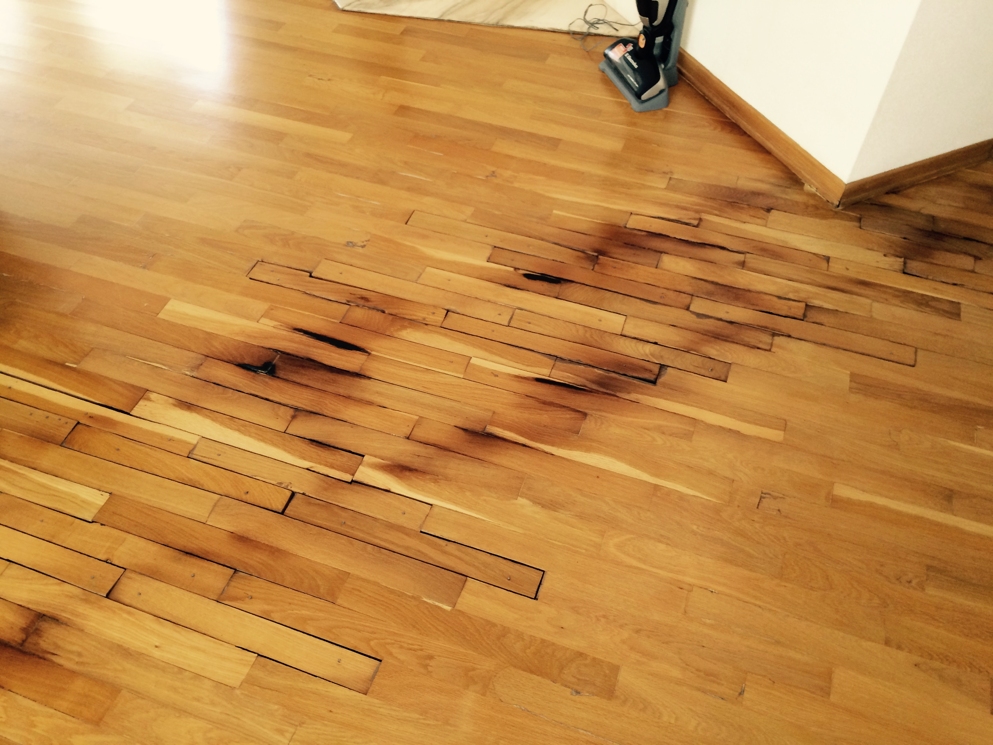

Косвенно вопрос связан с этой темой...труба отопления под паркетом, что скажете, в чем причина?
Сообщение отредактировал gazulez - 15.5.2016, 0:07

Бессмысленно разбрасывать один и тот же вопрос по разным темам - надеюсь, при регистрации правила Форума прочли?
Каюсь, уповал на скорость реакции, частично получилось) впредь буду сдержанней
