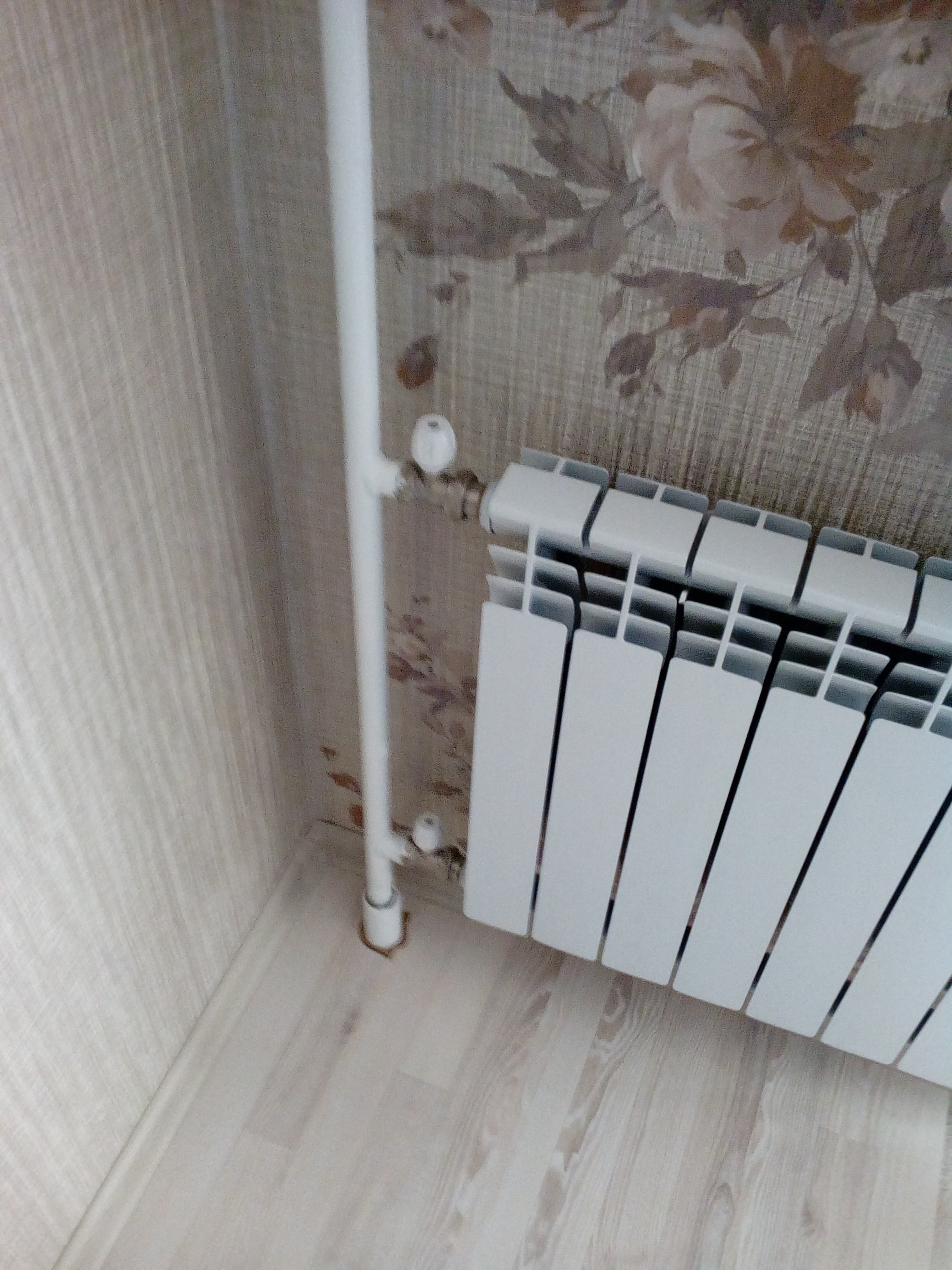

> Как улучшить циркуляцию в батарее, не прогревается батарея
Dimitri17
сообщение 27.12.2016, 22:48
Сообщений: 5
Регистрация: 27.12.2016
Пользователь №: 312313
ЖЭК поставил доп. батарею (теплоноситель снизу-вверх) 350 мм на 6 секций, но она не греет.
Нижняя труба плеча практически холодная, верхняя труба плеча горячая, верх самой батареи постепенно угасает, низ батареи холодный.
Краны работают (проверяется поочередным закрытием и спуском воды через маевского), но возможно в месте привязки к стояку пропускные отверстия труб плеча верхнего/нижнего разные.
ЖЭК разводит руками. Есть идея либо поставить шайбу (заузить) место примыкания крана к батарее (верхнего/нижнего), либо подключить по диагонали (верхнего/нижнего).
Что делать? Может кто-нибудь решал такую проблему? (вариант переварить трубы рассматривается в последнюю очередь).

"Заужать", как вы выразились стояк , надо(перед врезками),что бы циркуляцию в приборе"опрокинуть".
У вас маленький расход воды идёт через радиатор, поэтому она быстро остывает и радиатор не выдаёт мощности на которую расчитан.
Если заузите подводки к радиатору, то расход станет ещё меньше.
Заужать надо перемычку

если греется только ближняя к вводам часть радиатора, то чаще всего помогает удлинитель потока, поскольку замена чугунного радиатора на биметалл в системах "старого" дома (рассчитанных на чугун) не корректна по определению. Но это, конечно, в случае если других "косяков" нет.
В данном случае это основноий и единственный rolleyes.gif вариант, чтобы радиатор заработал.
Заужать ничего не надо, кроме Вас на стояке и другие квартиры. Длина подводки к радиатору(расстояние от стояка до радиатора) не должна превышать 350мм., поэтому стояк должен повернуть к радиатору(d25мм.) не доходя до него 350мм. поднятся, повернуть к существующему стояку. Потом врезаются подводки к радиатору.

!!!!!! Неправильная обвязка !!!!!!
Нижний розлив, горячая вода должна заходить в верхнюю часть подводки батареи а выходить через низ, это же физика холодная вода тяжелее она не будет подниматься вверх по стояку.
Варианты обвязки всегда и неизменны: при однотрубной системе такую батарею как у вас сажают на обратный стояк, при двух трубной системе соответственно вход и выход батареи подключают к соответственным стоякам.
В вашем случае есть маленький шанс укоротить длину подводки до 30 см. и число секций не больше 3-4 штук.

Здесь только переваривать. Причем стояк, идущий снизу, не заужая, ввести в верхний патрубок радиатора, снизу вывести и направить наверх. А также вварить между ними перемычку.
То что Вы советуете уже выполнено на снимке.
Здесь думаю надо нижний выход подключать в стояк обратки или насос т.к. циркусяция в стояке слабая.

Согласен, обвязка неправильная.
Вода не циркулирует через батарею, она в ней стоит и остывает. Зачем ей туда идти, если она циркулирует по пути наименьшего сопротивления - через сам стояк.

переварить не получится, ибо жэк и так со скрипом (не хотя) поставил эту батарею.
насчет заужения на кранах понял, что это снизит циркуляцию.
спасибо за идею по удлинителя потока.
вопрос на понимание - конечно биметалл это не чугун, но почему у меня верхняя подводка горячая, а нижняя холодная? как
как понять что теплоноситель вообще циркулирует, а не теплопередача в стоячей воде?

верхнюю трубу удлинить, пропустить за батареей и опустить вниз. там и подключить.
а, да, уклон обеспечить от стояка к батарее вниз

Inchin, сбросьте обороты, будьте добрее к людям. Ежу понятно, что там никто ничего не считал, что если батарея не греется, значит в нее недостаточно поступает теплоноситель. Надеюсь Вам тоже. Лучше выскажите свое мнение как ситуацию исправить, будет конструктивно.

...Что делать?..
Ну, если обойтись без сварки...
Покупаете самый маломощный и бесшумный насос.
Закрываете краны и снимаете батарею.
Если разборная - снимаете пару секций, если нет - переносите крепление.
В верхнюю трубу ставите насос (качать в батарею), в нижнюю - удлиннитель.
Подключаете насос и батарею.
Регулирование - включением насоса, когда холодно.
Можно подключить насос через таймер и тактировать его.
Можно в нижнюю трубу поставить регулирующий клапан (не перепутайте направление, желательно клапан большего сечения, чтобы меньше мешал при неработающем насосе, можно слегка его подпортить, чтобы не мог перекрыть полностью - обезопасить насос).
В этом случае опрокидывания не произойдёт, но циркуляция уменьшится, а может и совсем прекратиться из-за возникающей естественной циркуляции при остывании теплоносителя

А ручной трехходовой вентиль не спасет ситуацию?

Не надо давать "вредных" советов, прочитайте внимательно#1.
Это стояк подачи вода движется снизу- вверх.
К тому же насос может вообще прекратить работу стояка.

andfor, на П-образных стояках половина приборов питается по схеме "снизу-вверх", а транзитную подъемную часть делают только на многоэтажных (9 и более) зданиях
Мне кажется, удлинитель потока здесь нецелесообразен, т.к. является дополнительным сопротивлением, а затекание и так маленькое. Судя по тому, что верх теплый, а низ холодный, вода в прибор снизу вообще не идет, а то, что прошло по з.у. частично попадает в прибор и по верхней же подводке уходит.
Очень рад, что хоть один из высказавшихся, понимает, что удлинитель протока увеличивает сопротивление всего стояка. И уменьшает тем самым расход по всему стояку. Ведь балансировку стояков (настройку расхода) никто не делал, и не собирается делать. Поэтому в первом от теплопункта подъезде жильцы настежь открывают форточки от жары, а в последних от ИТП подъездах жильцы вынужены подогреваться электрическими отопительными приборами. И установка удлинителя протока только будет усугублять проблему, а не решать её.

Но вопрос который не дает мне покоя - почему при подаче снизу - нижняя труба холодная???

Цитата(Dimitri17 @ 29.12.2016, 20:51) *
Всем спасибо за участие!
Потому что при охлаждении вода опускается вниз... А поскольку в Вашей схеме и подача, и обратка врезаны в одну и ту же трубу, у Вас образовалось вот такое вот циркуляционное кольцо через Ваш прибор.
Прислушайтесь к совету по установке удлинителя протока, который Вам давали выше. Если (как Вы писали) верх прибора от горячего к концу по температуре сходит на "нет", то удлинитель протока "растянет" тепло по всей верхней части, и теплоотдача немного возрастет. В принципе, это аналогично переврезке нижней трубы в нижнюю часть с противоположной стороны, но нет необходимости в сварочных работах, да и если не поможет, а станет вдруг еще хуже - можно снять и вернуть ситуацию в прежнее состояние.

Цитата(awlan @ 29.12.2016, 12:08) *
...Это стояк подачи вода движется снизу- вверх...
А в батарее - сверху вниз
...прочитайте внимательно#1...
...К тому же насос может вообще прекратить работу стояка...
Это добавив свои "пять копеек" (пару процентов) к мощному потоку через стояк однотрубки?
Срочно! В ШКОЛУ!!!
Освежить знание основ физики...
Не надо давать "вредных" советов...
Цитата(Inchin @ 29.12.2016, 16:54) *
Мне совесть не позвооляет давать такие советы... как окончательно обездолить соседских бабушек и дедушек, украв у них последнее тепло...
Вообще-то любое улучшение отопления у одного "обкрадывает" всех остальных не только далее (а то и ранее) по этому стояку, но и по следующему, где вода возвращается сверху вниз.
...Насос не подойдёт. Лучше уж переварить/укоротить трубы и сделать смещение...
Если всё-равно варить - то переварить нижнюю трубу на другой конец батареи (или собрать на фитингах), а в месте врезки верхней трубы - увеличить диаметр +/-10см трубы стояка. Тогда к имеющемуся гравитационному напору прибавится рост давления на подаче за счет меньшей скорости потока.
сколько-то носителя будет заходить. сколько - зависит только от скорости в стояке, в перемычке.

Из всех советов единственный что поможет это насос. Дело в том, такие системы, с батареями на стояках подачи могут работать когда есть большой перепад между подачей и обраткой. Обычно , можете посмотреть в справочниках, на стояке подачи батареи не ставят, труба идет холостая до самого верха. Строители сэкономили на трубах, поэтому и не греет, так как возник противоток.
Обащайтесь в жэк, возможно ваш стояк излишне задавлен при регулировке. Кроме насоса вариант врезки низа батареи в стояк обратки, о чем я уже писал.

Ничего ужасного в таком временном решении нет. Врезка маленького насоса мощностью 4...6 Вт (по сути) из трубы в ту же трубу - никак не отразится на гидравлике стояка. Только насос нужно на нижнюю подводку ставить, чтобы температура сохранилась и выход не с той же стороны ОП, а снизу противоположной. Наступит лето - можно переделать, как буквари советуют, раз сейчас не разрешают.Наличие запорных кранов позволяет это сделать без паники во всем доме. Остальное - про систему чушь написана, начиная с того что не точки, а условные центры нагревания и охлаждения рассматриваются, но это не относится к обсуждаемой системе поскольку циркуляция принудительная. А вот ОП ведет себя так, как положено, если dP между точками врезки меньше dP гравитационной составляющей столба жидкости в относительно высоком ОП (0,5 м)от остывания в нем теплоносителя.

...насос нужно на нижнюю подводку ставить...
Можно поставить и в нижнюю трубу. Вот только очень желательно, чтобы насос помогал уже сложившемуся направлению циркуляции в батарее, т.е. в нижней трубе - из батареи.
...чтобы температура сохранилась...
Вы серьезно думаете, что крошечный радиатор из 6 секций сможет хоть как-то заметно повлиять на температуру "после"?
...и выход не с той же стороны ОП, а снизу противоположной...
Как я понял, Вы предлагаете эту трубу подключить к верхнему отводу? А теперь представьте, как будет выглядеть труба идущая от дальнего нижнего края батареи к верхнему отводу, и будет ли вообще батарея греть при выключенном насосе?
...в относительно высоком ОП (0,5 м)...
У ТС - 35см.

Че, почем - не понятно. Факты в том, что сейчас радиатор работает в режиме dP между точками врезки меньше dP гравитационной составляющей столба жидкости и поэтому греется верх, а "временный насосик" (как поправка) не внесет возмущений в гидравлику стояка. Все остальное, включая понятия "маленькое" все себе представляют достаточно хорошо. Если стандартное проектное dT для ОП =20 гр.С. то терять температуру даже на 5 гр. С чувствительно. 35-50 см не меняет сути. Для создания необходимого для принудительной циркуляции перепада при подключении к однотрубке снизу - вверх есть несколько способов, самым распространенным их которых является смещение перемычки, можно также трех-ходовым, можно поддросселировать перемычку сужением, а можно и расширителем, но это уже к теме не имеет отношения, поскольку, как я понял управляющая компания не разрешит работать по стояку во время отопительного сезона.

Автору темы : Самое правильное решение - сместить перемычку вплотную к батарее. Дешево и сердито. Потери давления в объеме всего стояка на все этажи возрастут незначительно. И во вторых у вас верхний розлив а не нижний судя по Вашему первому посту.

Насчет розлива проверить можно проверить так: Закройте все краны на батарее, подождите пока остынут полностью, затем одновременно откройте оба крана и схватите обеими руками трубы около батареи. Если потеплеет быстрее верхняя - значит розлив верхний.

А сами трубы не проверяли? Не возможен вариант того, что там накопилось большое количество ржавчины и циркуляция просто не происходит вообще? Это конечно маловероятная ситуация, но просто её, как понимаю, вообще не рассматриваете? И сколько лет батареям, представленных на снимке?
А если ЗУ (байпасс) осевой, и подача теплоносителя по стояку нижняя? Ведь нагреваться всё равно будет быстрее верхний подвод. wink.gif
Вот как на этом фото -
Какими обниманиями и обжиманиями определите направление подачи по стояку? Может и вправду языком будете определять? smile.gif

не читал что писали до меня, но проблема в том что вода уходит мимо вашего радиатора, у нее просто нет желания крутиться через радиатор, проще пройти мимо.
решение - надо зажать участок стояка между подводками к вашему радиатору.

Коллеги, нужен совет.
Пригласили на квартиру 9-тиэтажного дома для консультации.
Что вижу: однокомнатная квартира, однотрубная система, кухня - стояк Ду15 прямой поднимается трубой до верхнего этажа, на обратке Ду15 установлены батареи, зал - П-образная схема, Ду20, на подаче и обратке по батарее (в помещении - 2 батареи), биметалл (наверное??), байпас - несмещенный, терморегуляторы ручные стоят на подаче и обратке к батарее (???), по каталогу посмотрел- для двухтрубных систем; окна и подоконные участки (кухня и зал) убраны, пол лоджии - эл.обогрев, на лоджии однокамерные пакеты, утепление поверхностей - не понятно.
Что было: батареи чугунные, смещенный байпас, окна и стены на месте, на вопрос "зачем убрали" - "загораживали панораму".
Жалобы: холодно в помещении (18-19гр), при этом на улице -13гр, на вопрос "почему не пользуетесь эл.обогревом" - "очень дорого для пенсионера"
Мои задумки:
1. С учётом небольшой температуры на подаче, близкого расстояния батарей к стоякам, несмещенного байпаса, тонких трубок радиаторов, и монтажа терморегуляторов для двухтруб.систем батарея отрабатывает нормально.
2. Заменить терморегуляторы на батарее - для однотрубной системы (подобрать в размер), на обратке установить шаровый кран
3. Установить окна (только теперь до пола), панорама за окном также будет видна - эта затея пока у хозяина понимания не нашла.
4. Вварить расширяющийся ЗУ на стояках (как на фото Inchin выше), я так понимаю, получится, что-то вроде гидрострелки
5. Так как батарея на кухне находится в нише кухонного гарнитура - врезать в стол вент.решетку.
Пояснения к отчету:
фото №1 - обратка (зал)
фото №2 - обратка (зал) - стояк
фото №3 - прямая (зал)
фото №№4-9 - кухня
фото №10 - подъезд
Прикрепленный файл  ___________.pdf ( 467,84 килобайт ) Кол-во скачиваний: 95
Inchin
сообщение 13.3.2018, 11:31
Сообщение #78
Сообщений: 1662
Регистрация: 22.1.2014
Из: Пенза
Пользователь №: 220488
... терморегуляторы ручные стоят на подаче и обратке к батарее (???), по каталогу посмотрел- для двухтрубных систем
Первым делом, поменяйте термоклапаны на Данфос RTR-G ду20 (старое название RA-G). Шаровые краны ставьте полнопроходные усиленные. На обратке тоже полнопроходной шаровый кран.
Если подача по стояку снизу, сделайте уширенный ЗУ (байпас) как на моём фото. Это уже проверенный многократно вариант. Особенно хорош при подаче по стояку снизу. Но и при подаче сверху - тоже хорошо себя оправдал.
Сообщение отредактировал Inchin - 13.3.2018, 11:36

Вопрос к Inchin по поводу фото с врезкой в байпас участка с увеличенным Ду.
1. Всё-таки для чего это делается, в чем улучшения в плане увеличения притока теплоносителя в батарею.
2. Почему врезка в этот участок выполняется только со стороны подачи (как я понял) в батарею.
OYL
сообщение 15.3.2018, 14:51
Сообщение #85
Сообщений: 221
Регистрация: 21.10.2010
Из: Sibir
Пользователь №: 77484
Inchin? осевой ЗУ и так дает малое затекание, а расширенный вариант почему улучшает расход через прибор?
Inchin
сообщение 15.3.2018, 14:58
Сообщение #86
Сообщений: 1662
Из: Пенза
1. По закону Бернулли на верхнем отводе создаётся чуть бОльшее давление, чем на нижнем. Что совпадает с вектором гравитационного напора и увеличивает расход теплоносителя через ОП.
2. Потому, что по закону Бернулли в трубе бОльшего диаметра будет бОльшее давление, чем в трубе меньшего диаметра если это однотрубный участок.
Особенно актуально при нижней подаче по стояку. Уменьшает сопротивление ЗУ. Иначе из-за сопротивления ЗУ, на нижнем отводе давление будет выше, чем на верхнем. Что затормозит или совсем остановит малое циркуляционное кольцо на гравитации через ОП.
Затекание (расход) в ОП при осевом ЗУ происходит (зависит) в основном за счет гравитационного напора в малом циркуляционном кольце. Ну еще в некоторой степени за счет разницы давлений наверху и внизу ЗУ, если подача по стояку сверху.
Были построены десятки тысяч многоэтажек с осевыми ЗУ. И затекание было и есть вполне нормальное в таких системах (пока за 50 и более лет эксплуатации радиаторы не забились шламом).
Сообщение отредактировал Inchin - 15.3.2018, 15:11
serg-barannikov
сообщение 15.3.2018, 16:16
Сообщение #87
Сообщений: 58
Регистрация: 26.5.2010
Пользователь №: 58636
То есть, получается в любом случае (подача снизу или сверху в батарею) расширяющийся участок монтируется у верхней врезки (вывода на батарею) в стояк
Сообщение отредактировал serg-barannikov - 15.3.2018, 16:21

При осевом байпасе, теплоноситель циркулирует через ОП в основном только за счет гравитационного напора. Поэтому верхний подвод к радиатору будет всегда подачей. Именно по этой схеме в нашем городе построено несколько сотен четырех и пятиэтажных домов.
С верхней подачей не обязательно критично делать уширение. На ЗУ может падать несколько десятков или сотен Паскаль цирк.давления. Поэтому наверху ЗУ давление больше, чем внизу ЗУ. И эта разница давлений совпадает с вектором гравитационного напора малого циркуляционного (работающего на гравитации) кольца, увеличивая результирующий напор в малом циркуляционном кольце. Хотя и при верхней подаче, разница давлений, образующаяся за счет закона Бернулли тоже даст некоторое увеличение расхода теплоносителя через ОП.
С нижней же подачей, давление на ЗУ внизу будет больше, чем наверху ЗУ. Что противоположно гравитационному напору. Поэтому, чтобы уменьшить это "торможение" и придумал увеличить диаметр ЗУ, чтобы падение давления на ЗУ стало меньше, и "торможение" циркуляции (величины расхода через ОП) и стало меньше.
Также еще и закон Бернулли будет помогать, создавая на верхнем подводе большее давление, чем на нижнем (без учета удельного падения цирк.давления).
