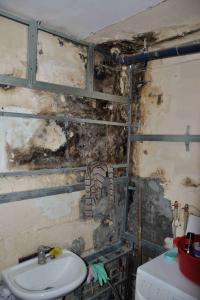

Имеется многоквартирный дом, в квартире есть кладовка .Смежная с двумя другими комнатами. Вопрос такой , какой нормативный документ указывает какая должна быть температура и влажность.

В кладовке плесень по всей торцевой стене, хотели выявить температуру стены(тепловизором) и узнать соответствует ли она перепаду в 4 градуса или нет

кладовка в квартире?
тыльная сторона кладовки является торцевой наружной стеной?

Но вапще, если кладовка имеет наружную стену и при этом не имеет приборов отопления и/или вентиляции, так и будет.
ORACUL2010
сообщение 11.2.2017, 9:13
Сообщений: 8
Регистрация: 17.11.2016
Пользователь №: 309514
да кладовка в самой квартире, и да в кладовке торцевая стена

ORACUL2010, у вас вопрос шире чем вы его обозначили.
Дом старый и там стены рассчитаны так чтобы температура на поверхности была всего не 1градус выше чем температура при которой начинается плесень. Понятное дело в углах температура ниже и плесень гарантирована. Т.е. глючевой показатель образоания плесени не только температура но и ВЛАЖНОСТЬ помещения, а на влажность зависит от ВЕНТИЛЯЦИИ. Когда она были дырявые , была мощная вентиляция и низкая влажность. Сегодня люди понаставили пластиковых окон, продавцы окон людей одурачили утверждая что в окнах не должно быть щелей. В итоге люди живут в консервных банках.
Без точных цифр, чертежей здания и конструкции стены сложно дать точный ответ. Лучший вариант утеплять стену снаружи, утепление изнутри может вызвать разрушение наружной стены. Без утепления о кладовке забыть придется. Есть еще вариант установить радиатор возле наружной стены и предусмотреть вентиляцию, такую чтобы влажность была не более 55%.

Приведу сочетания влажности и температуры поверхности точки росы:
+20 60% точка росы +12
+20 50% точка росы +9
+20 40% точка росы +6
+20 30% точка росы +3
+20 20% точка росы -3
Приведу пример реальный. Есть у меня квартира, наружная стена кирпич 510мм, наружный угол. Так вот на улице +0, в помещении +20 43%, а темпераутра в углу +9!!!!!!! плюс там никто не живет. Могу выложить фото как эта стена покрылась плесенью и что я сделал чтобы убрать плесень.
Причины - нет вентиляции.
Для понимания от чего растет влажность - 1 человек выделяет в воздух 50-100грамм воды в час. Т.е. за 1 ночь 1 человек выделяет 0,5л воды!! Если нет вентиляции вода прилипает на стены.
Просто расчеты.
наружные параметры -23, 80%
внутренние параметры +20 30%
сколько нужно воздуха чтобы удалить 0,1л/ч влаги - 22м3/ч
внутренние параметры +20 50%
сколько нужно воздуха чтобы удалить 0,1л/ч влаги - 13м3/ч
Отсюда у тех у кого "крутые" окна ПВХ, т.е. без щелей плачут.
Сообщение отредактировал SP_ - 3.3.2017, 9:51

Проблема именно в физике теплопотерь в углу. Задайте себе вопрос, почему стояки систем отопления размещались по углам? И ещё один - зачем на старых домах выполнялись эркеры?
Распространение влаги в объёме помещения достаточно равномерно.
Убрать плесень по углам? Либо обогрев в углу (компенсировать теплопотери + конвективное движение воздуха), либо продувать углы принудительно, уменьшив время контакта и изменив процесс в пограничном слое.

Наружный угол всегда имеет более низкую температуру поверхности, чем плоская стена. Эркеры упоминал, как "в буржуйские времена" такое решалось. Сейчас - варианты выше указал. Чудес ждать не стоит.

Из серии было - стало. Это стена до и после )) сделано как писал Skaramush - увеличена скорость движения воздуха в углу плюс этот воздух теплый. А так же для обогрева наружной стены подводки вдоль всей стены. Понятно что подводки дадут всего 200Вт но толк от них хоть и небольшой но есть. Всё это проверено пирометром.
Хотел еще сделать угол скошенным с замазкой штукатуркой, этот вариант Skaramush не прделагал, но решил ну его.. сойдет итак.
Процесс накопления влаги на конструкция и особенно в их толще очень сложный и неоднозначный. ТАк как жильцы помещения то есть то нет, влажность скачет. А так же влажность приточного воздуха в течении года сильно меняется. Исходя из всего этого только ближе к весне процессы наиболее устаявшиеся и конструкция набирает максимальную влажность. Соответственно и плесень появляется не скоро.
Постоянно всплывают новые мысли.. еще хочу дополнить. Ночью человек выдыхает влагу но она не вся уходит в вентиляцию, часть ее впитывается строительными конструкциями! это тоже никто из читающих не отметил. За счет этого помещение, а именно ЖИЛОЕ помещение набирает какую то влагу.
И это я тоже опытным путем заметил. Когда квартиранты выселились комната на фото 1, влажность в помещении была 43%. Я сделал хорошую щель в окне и только дня через 3 влажность упала до 30%. На улице было примерно -5 ночью, днем около 0.
Скос в углу лучше делать пенополистирольным плинтусом, а у ж поверх него штукатурка.
Я более решительнее поступил чем вы - пенополистирол 50 мм на все стены изнутри, так стояк по углу был и он не спасал - увлажнение было не по углу, а по стенам и по перекрытию.
И еще на фото розетка в наружной стене плохо.
Если контакты в ней хорошие и она не греется, то в подрозетнике тоже плесень будет.
