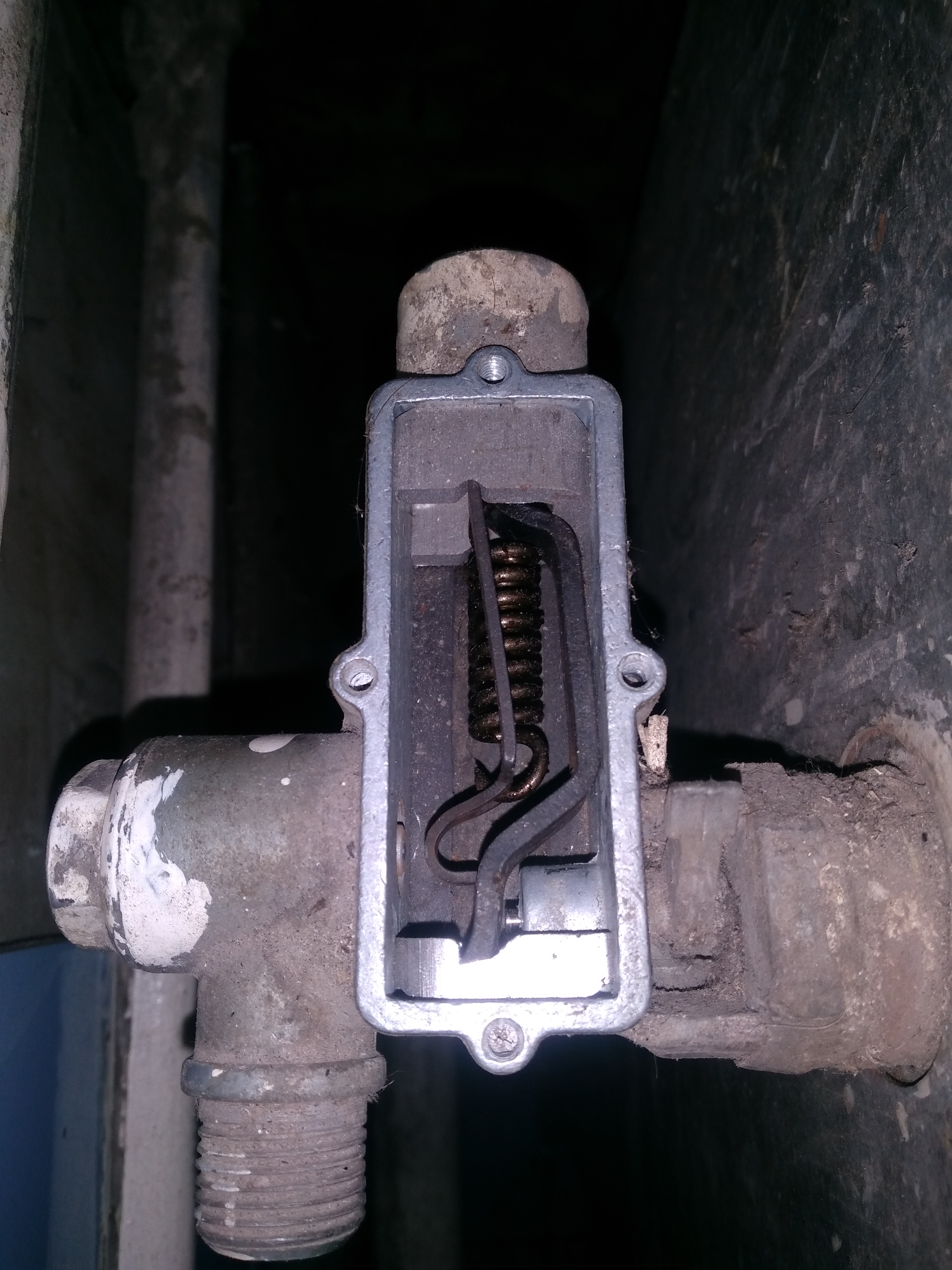

> Помогите опознать штуку на боку котла., Купили дом.Есть котёл твердотопл. Сбоку торчит штука

Люди!!! Человеки!!! Купили дом. Отапливается твердотопливным котлом. На котле ни марки ни названия ни таблички. Сбоку вот такая вот штука торчит. что это? Внутри никакого выхода этого нет. Помогите разобраться. Спасибо.

предохранительно сбросной клапан в ужасном состоянии. купите новый на 1.5-2 бара.

Я позволю себе предположить (потому, как вижу эту хрень впервые), что с ее помощью тушат водой топливо при перегреве, типа спринклера.

Это термостатический газовый клапан управления подачей топлива (газ) в котёл
если рассматривать фото справа:
- снизу - вход газа
- сверху - выход газа - подача на грелку
- справа - термопара. ...которая расположена в верхней части котла и контролирует температуру
теплоносителя (вода) в котле (считай подача)
Если топить твёрдым топливом - демонтируйте - никаких функций для твёрдого топлива "эта штука" не несёт.

ВОТ!!! Я знал. ибо что-то подобное видел в детстве на агв!! Значит можно как-то прицепить газ к этому котлу?) Если на сложно, пожалуйста, растолкуйте что необходимо для этого - -фото котла! Спасибо!!

Может не надооо!!! Поставьте современный газовый котел, сказали же,что этот жрет много. Да и опасно эксплуатировать газовые штуки в таком состоянии. А этот в резерв, на ТТ.

Клапан автоматики САБК.
Подбираете автоматику и горелку - гуглите по этому назавнию. Производитель - Ульяновский "Газстрой".
И по внешнему виду с внутренним бойлером для ГВС.
А лучше для гравитационки купите что-нибудь современное - Лемакс, Жук, Данко и т.п. с хорошей автоматикой. В первом приближении это СИТ 630, 710.

Похоже на термостат для привода заслонки регулировки тяги. Температура увеличивается, он срабатывает и приводит в действие заслонку. Она закрывается, тяга уменьшается, пламя затухает, температура падает. Должна быть связь с заслонкой например цепочкой или тросиком.

http://gazmaster.com.ua/zapacnie-chacti-dl...termoregulyator
и распатроненный совсем похоже.

Вот эта регулировочная ручка-колесико алюминиевое. Ответная шестерня-набалдашник стального штыря - тоже. Через некоторое время, если её профилактически не дергать штырь намертво приваривается к алюминиевому футляру и т.о. обездвиживается. Юзер, прикладывая большое усилие к колесику, тут же его ломает.
