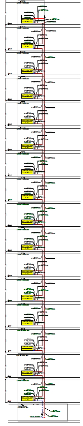

Inchin
сообщение 23.8.2017, 10:47
Сообщений: 1665
Регистрация: 22.1.2014
Из: Пенза
Пользователь №: 220488
А какие минусы будут, если сделать Г-образный стояк?
Вроде бы всё в порядке с гидравликой получается. Можно и термоклапаны с термоголовками ставить и биметаллические радиаторы использовать. И теплоноситель подается в радиаторы сверху и забирается снизу, т.е. по оптимальной схеме.
Файлик в формате Аудитора СО прилагаю в архиве - Прикрепленный файл  ___1_______._16_______.______.__________________02.rar ( 7,14 килобайт ) Кол-во скачиваний: 250
Сообщение отредактировал Inchin - 23.8.2017, 10:49

Цитата(Composter @ 14.11.2023, 13:20) *
еще хочу добавить в фонде реновации есть хорошее требование про запрет разводки от стояка до квартиры через коридор. А то в современных домах где разводка до квартир идет в полу коридора невозможно находится в коридоре, там температура градусов 30
И как решаете? Увеличиваете кол-во стояков?
А стояки теплоизолируете?
Composter
сообщение 14.11.2023, 14:17
Сообщений: 3578
Регистрация: 5.3.2009
Из: Газ-Ачака
Пользователь №: 30120
Там обычно сколько квартир, столько и стояков на этаже. Стояк идет в коридорной нише, чтобы был доступ к счетчикам снаружи. И от стояка сразу вход в квартиру осуществляется
