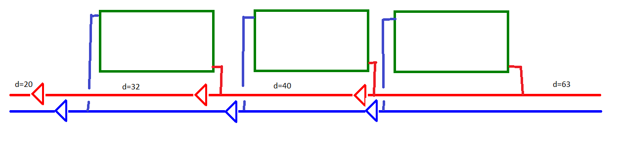

По памяти нарисовал схемку прачечной. Габариты здания взяты со спутникового снимка, возможно напутал с некоторыми смежными помещениями и количеством ОП в них(( Подключение всех радиаторов на вводе справа перепутаны подача с обраткой, возможно некоторые и на вводе слева тоже, надо б внимательней посмотреть...

из прилагаемой заготовки
составьте схему включающую
соединения и изменения диаметров
чтобы все поняли о чём речь
однажды помню помогло на форуме

Понял, спасибо)) Как-то так, если совсем примитивно...

двухтрубка тупиковая врезанная у котельной не встанет
даже если он ее переделает бабло на радиаторные клапаны с неба не упадет, как и на балансиры
да и думается весь расчет и подбор системы происходил на глаз, так что наладку такой системы только на глаз и по факту

А нельзя у источника переврезать магистрали? Тогда схема будет нормальной (исключая балансировочную арматуру), хоть магистраль подачи и пойдет ниже магистрали обратки (не стандартно, но не смертельно).

Если уж до шайб дело дойдёт, то это не тот обьект, где требуется расчёт. На прошлой работе увязывал сравнимую по объёму двутрубную систему, там вообще никаких кранов не было, пришлось у ближних к вводу приборов разбирать на обратке американки (подача вроде на сгонах была) и ставить вместо штатной прокладки резиновую шайбу с отверстием 5мм, после чего температура во всех помещениях (~10) выровнилась до приемлемой, т.е. жалобы на перегрев/недогрев перестали поступать, с первого раза угадал - повезло можно сказать rolleyes.gif
Но за предложение всё равно, спасибо! Как уже упоминал, в санатории есть где теплотехникам разгуляться, неувязанных и требующих реконструкции СО, ГВС, ТС объектов предостаточно blink.gif
