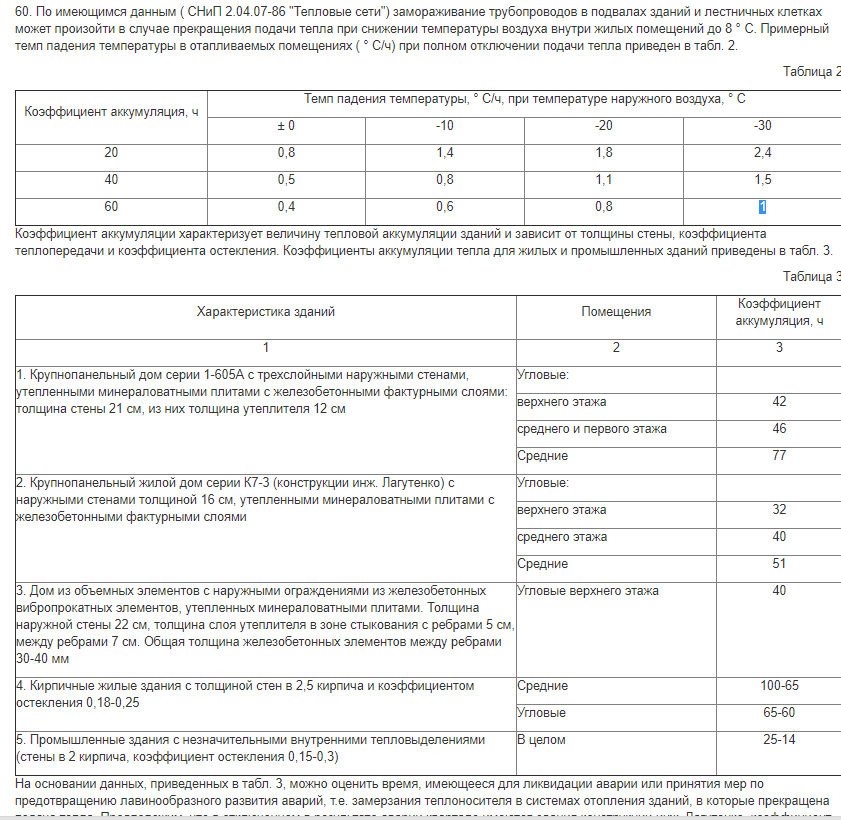

Есть жилой дом, есть бойлер косвенного нагрева и обычно есть приоритет гВС, когда при необходимости нагреть бойлер у нас отключаются насосы отопления, но вот важно понимать, а сколько дом может стоять без циркуляции теплоносителя? когда станет некомфортно?

В "Указаниях по повышению надёжности систем коммунального теплоснабжения", разработанных МинЖКХ РСФСР, АКХ им. К.Д.Памфилова, утв. Роскоммунэнерго 26.06.1989г., г. Москва, 1990г. имеются ориентировочные темпы падения температуры в отапливаемых помещениях при полном отключении подачи тепла (Табл.1 и др.). Может Вам пригодиться.

СИГ, спасибо, какие никакие цифры
