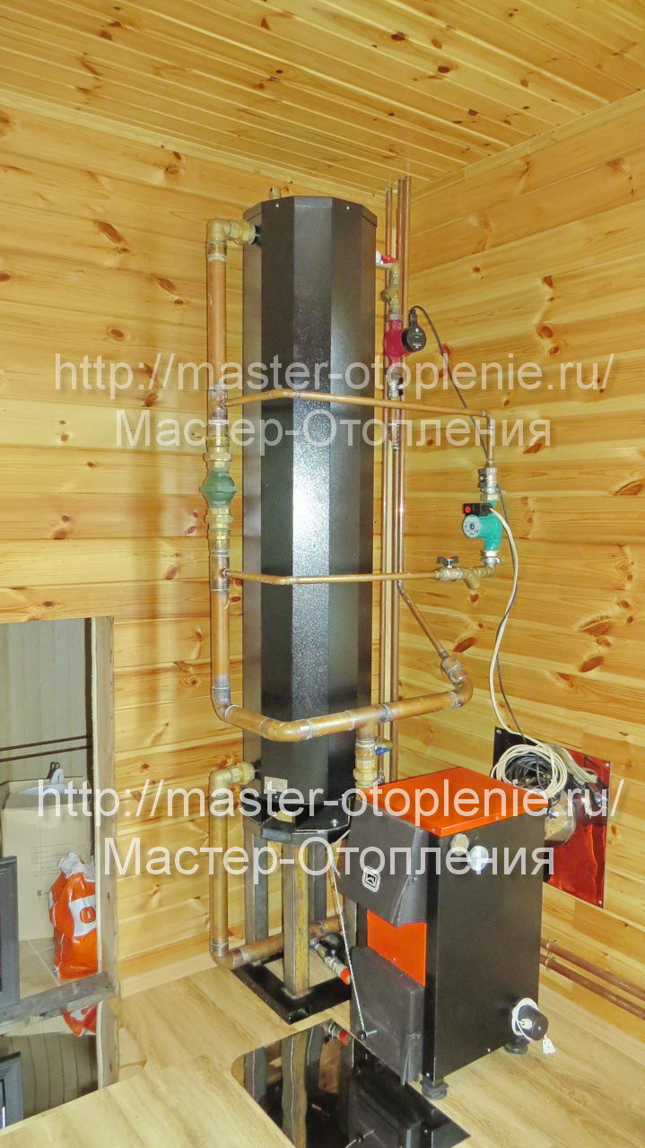

Inchin
сообщение 15.10.2017, 15:54
Сообщений: 1664
Регистрация: 22.1.2014
Из: Пенза
Пользователь №: 220488
Цитата(Wiz @ 15.10.2017, 15:24) *
Так у вас котел же ТТ. как он может регулировать подачу топлива ? Единственно что он может делать это прикрывать форточку для подачи воздуха, если наделен такой функцией.
ТА делается для экономии дров и безопасной работы котла, т.к КПД таких котлов достаточно низкий.
Совершенно верно. При прикрывании поддувала КПД котла снижается (увеличивается расход топлива), топливо не прогорает полностью, и образуются усиленные отложения сажи и дёгтя на теплообменнике и выхлопной трубе котла. А лишний раз чистить ТТкотел и выхопную трубу - это сомнительное "удовольствие".
Цитата(urmorebeautifulthanuthink @ 15.10.2017, 15:16) *
Как думаете, возможна ли вообще работа одной системы и с насосом и без насоса?
Возможна. Правда расчёт становиться более трудоемким.
Например, пусть в ЕЦ система сможет работать только в режиме 90/50 (как аварийный режим для безопасности эксплуатации котла, но теплообменник котла тогда должен быть стальной).
А в ПЦ система пусть будет работать в режиме 80/70 градусов.
Пример системы с заводским ТА ниже.
Сообщение отредактировал Inchin - 15.10.2017, 15:56
