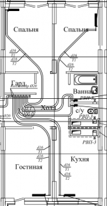

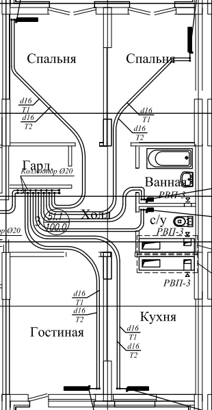

Добрый день!
Нужная консультация по двум вопросам. Но сначала предистория.
Новостройка. Застройщиком предусмотрена лучевая схема отопления от коллекторов, расположенных в общем коридоре с соседними квартирами. В каждую квартиру заходит пара труб (Пекс) и идёт разводка по всей квартире по полу. Естественно куча тройников, которые придется монолитить в пол, а у них есть свойства течь. Хочу от этого избавиться.
Мои мысли:
Проложить от их коллектора трубы до ванной, там поставить свой коллектор и от него развести уже отопление по всей квартире без разъёмных соединений (например Рехау). Параметры теплоносителя расчетные 85/65. Давление 9 бар.
На свой коллектор хочу поставить термоголовы с электроприводом и в каждую комнату по комнатному термостату.
Теперь вопросы:
1. Законна ли такая переделка? Возможно ли ее будет согласовать? Если есть ссылочка, где почитать, буду очень признателен.
2. Термоголовы с электроприводом. Бывают нормально открытые, нормально-закрытые и плавным регулированием 0-10v. Понятно, что с плавным лучше, но может подойдет и первые два варианта для моих целей? Какой лучше?

1. законна, так как принципиально ничего не меняется, тлько избавляетесь от стыков в полу. Согласовывать или нет надо узнать в управляющей компании и согласовывать с ними если скажут.
2. любые. Время остывания радиатора 15минут, цикличность головки будет незаметна. Но я бы поставил плавное регулирование, чтобы был постоянный поток через радиатор, пусть даже слабый.

Коллекторная система это отдельная проводка к каждому радиатору. Причём, трубы Pex монтируются в гофрированной полиэтиленовой трубе. Это делается потому, что температура воды высокая и бетон будет трескаться, если положить без гофры. Исключение - тёплые полы, там температура воды ниже. Гофра, кроме функции теплового баръера, позволяет заменить при необходимости трубы без взлома покрытия пола.
В общем коридоре у вас ящик распределительный, а не коллекторного отопления. Там ещё и теплосчётчики будут, скорее всего.
Коллекторный ящик в квартире не обязательно должен быть в ванной. Его надо расположить так, чтобы был удобный доступ и кратчайшие расстояния до радиаторов (чаще это коридор). В ванной пол с гидроизоляцией - это осложнит монтаж, там можно предусмотреть тёплые полы от коллектоного ящика с ограничителем температуры типа FJVR
Регулируемые коллекторы с эл.приводом вместе с радиаторами нижнего присоединения в которых уже есть термостатный вентиль на который останется только голову поставить - 'это комплект. Зачем рисовать змее ноги? (с)
