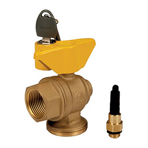

ivan-l-ing
сообщение 27.2.2018, 16:15
техник ОВ
Сообщений: 3827
Регистрация: 17.4.2007
Из: Санкт-Петербург
Пользователь №: 7201
посмотрите что-то типа этого
со щитками это колхоз
крутят обычно дети и лишь то, что крутится
лично мой в поликлинике пока в очереди сидишь обязательно что-нибудь да покрутит
скамейки ж всегда у окна, а прибор под ним, так что проходили
так что я за вариант снятия рукояток
