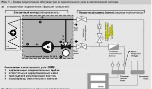

Здравствуйте. Помогите подобрать баласник для смесительного узла приточной установки. Схема примерно такая же http://forum.abok.ru/index.php?act=attach&...st&id=91620 Расход у меня 11,14 м3. Насос и трехходовой подобраны производителем, а вот баласник нет. Сам треххоодвой DN40, но вот баласника такое ощущение, что не хватает...к примеру этот http://herz-armaturen.ru/upload/normal/4217_GM_GR.pdf, если смотреть по номограмме, потери составят 0,7 бара, это многовато для открытого клапана, а мне нужно один баласник оставить полностью открытым. Если же считать не по номограмме, а по kvs, то получаются иные цифры, в конуце пдф есть табличка, там для значения 9 на баласнике (полностью открыт) kvs составляет 23, счиатем (11,14/23)^2=0.23 бара. Где у меня ошибка и что с этим делать?

UNikilai
сообщение 16.1.2019, 12:57
Сообщений: 820
Регистрация: 23.2.2015
Из: Нижний Новгород
Пользователь №: 260351
Цитата(tiptop @ 16.1.2019, 11:34) *
А где расчётная схема с "баласником"?
но в первую очередь меня интеерсует, почему не сходятся потери по номограмме и kvsу? Это все можно найти в документе, который я приложил

Подскажите пожалуйста! А какую вообще роль выполняет балансировочный клапан вот тут http://forum.abok.ru/index.php?act=attach&...st&id=91620 у меня такая схема, приточных установок несколько, соответственно и смесительных узлов таких несколько. Мне сейчас сказали, что балансировочный клапан на юайпасной линии первичного контура предназначен для того, чтобы через первичный контур шёл какой-то объем теплоносителя(и должен он быть постоянно перекрыт, а открываться только в случае аварийной ситуации), дабы труба не замерзла...а вовсе не для балансировки смес узлов приточный установок, так ди это, подскажите, я весь уже запутался.
Вы бы лучше свою схему выложили, а не некую отвлеченную без всякой конкретики. Есть схема в формате Аудитора СО?
В каждом конкретном случае (схеме), балансировочный может быть нужен, а может быть не нужен. И роль может выполнять разную.

Я не автор, выложил с какими схемами работал. Далее определяйтесь самостоятельно. Эта схема в здании с ИТП (по независимой схеме) и своим ПТО на контуре вентиляшки. Установок несколько.
ну да она точно такая же, меня интересует, какую таки функцию выполняет здесь балансировочный клапан
странно, не сомневаюсь, что схема работает, но мне кажется, что насос должен быть установлен не совсем правильно
делала смес узлы по образу и подобию этих http://ned.nt-rt.ru/images/manuals/SME_SMEX.pdf там так же есть балансировочный клапан, но я не понимаю, каким образом это может быть узел с постоянным расходом..ведь у нас трехходовой может полностью заамкнуться на работу на себя, не пропуская ничего через первичный контур, если балансировочный клапан там закрыт должен быть...звонил в нед и аэростар, в оеих конторах сказали мне примерно одно и то же

хотя быть может имеется ввиду, что через калорифер будет расход постоянный...но все же, для чего нужен этот баласник в данном узле

Там же написано: на байпасе. А для чего нужен байпас знаете? Скорее нет, чем да. Чтоб не приняли за издёвку, поясняю: циркуляция через байпас препятствует остыванию воды в трассе, которая точно остынет если нет протока. Если при пуске венткамеры, или при закрытом на прямом направлении 3-ходовом не будет поступления горячего теплоносителя в калорифер, то камера, в лучшем случае, или остановится по аварийному сигналу автоматики, или прихватит калорифер - это худший случай. Так вот, на байпасе вентилем устанавливается минимальный проток, обеспечивающий температуру в подающей трубе подкключения камеры.

На картинке заводской смесак НЕД-овский. Его и проектировать не за чем т.к. он в комплекте поставки приточки идёт и с автоматикой. У них есть каталог, можно запросить "техничку" на установку, где будет отражён расход теплоносителя. По этим данным или сами расчитайте, и подбирайте балансировочник. Без него и перемычки будут симптомы, которые я выше описывал. Ещё. С завода все Kvs на клапанах переразмерены, а зона работы клапана должна быть в районе 80%. Подбором бансировочника как раз добьётесь оптимального положения 3-х ходового. и меньшего влияния параметров теплотрассы на работу узла.
В схеме которую я вам выложил, 3-х ходовой работает на разделение потоков, а точное поддержание Т в обратке калорифера обеспечивается вторым балансировочником и перемычкой в контуре калорифера. - очень точно работает схема. Т в канале не "скачет" (не прецизионная, но вполне стабильна)
У Аэростара положение штока на 3-х ходовом будет в зоне 30% в купе с устаревшим ПИ-регулятором шнайдеровским и их прошивкой - редкостный головняк. Имел как-то дело. Но балансира в контуре отопления не было. Только перемычка.

вообще я думал, что данный байпас нужен для того, чтобы расход через первичный контур был постоянным, абаласник как раз таки и нужен для увязки, но видимо нет. В таком случае как же нужно настраивать такой баласник?

ГРУБО. - На ПНР - "ловить" положение штока 3-х ходового. Если есть приборы, то выставить расчётный расход.
НЕД-овский узел - там 3-х ходовой на смешение установлен. Надеюсь вы увидели. Потому и перемычка с "внешней" стороны.
Ещё. Для монтажника в основной массе проще обеспечить заводскую поставку смесака. Лишь немногие "извращенцы" ваяют узлы сами. Приборов для балансировки гидравлики практически ни у кого нет. Тем более у вентиляционщиков. У них в лучшем случае будет ТЕСТО с нитевидным зондом для воздуха.

Наверно вы меня не поняли. То, что в перемычке по вашей картинке, это не балансир. Это тупо кран перепускной. Его задача - держать горячий теплоноситель перед 3-х ходовым. И "мой" RA такой же.
Иногда ими можно "устаканить" первичку, но не всегда. Это уже из области ПНР и монтажных приколов.
Почему именно RA посоветовал, всё просто. Чудаков в эксплуатации много, и покрутить любят всё, что не опломбировано, не скрыто. Раньше такие ставили на смесаках REMAK. У них же были воздушники TACO, сейчас не найти.
Заводской узел поставить проще, да не проще отрегулировать после его работу.
да, действительно, на том изображении, что я скидывал это простой кран черт возьми, ну а если смотреть пдф по смес узлам Неда, там та же функция у балансира?
. Регулировочный клапан для установки потери давления байпаса вот та он там назван

Знаете, НЕД раньше был ОВИК - официальный дистрибьютор REMAK в России. Если интересно вдаваться в подробности техники, то лучше поищите руководства исходника (Remak SUMX и SMX). Там очень хорошо помню было описано. Я не проектировщик. Мне сложно быстро отвечать.
Очень грубо напишу. Смотрите на чертёж из моего файла. Значение настроек примем за Kv. Там на одном балансире 3,6 куба = расход через калорифер для обеспечения его мощности при заданных параметрах, на втором 5кубов = расход через калорифер + расход для поддержания температуры перед 3-х ходовым. Но ещё раз напишу. Эта схема на разделение потоков. Лучше подскажут/поправят более опытные или в литературе почитайте. Мне очень редко приходится такие вещи считать.
Сообщение отредактировал 327 - 29.1.2019, 20:09
да,у них неплохая брошурка, но оттуда я выудил то, что по сути такой байпас является своего рода гидрострелкой, получается первичный и вторичный контура друг на друга гидравлически не влияют и по сути нам желателдьно сделать так, чтобы расход через контур первичный быд не меньше расхода контура вторичного, а это можно сделать с помощью балансировочного клапана на байпасе, или таки мне нужно ставить еще один балансировочный клапан?
СОбственно тут этот байпас и называется термогидравлическим разделителем

Гидрострелка только в случае индивидуального котла. Я выхожу из этой темы ввиду неопределённости понятий автора.....
ну так то у нас будет котел. И каким образом насос от центральной сети не будет влиять на вторичный контур только богу да вам видимо известно

дак и в итоге, нужен таки этот баласник или нет? Нужен ли мне вообще этот байпас? Трубы у меня не идут по улице, все трубопроводы проходят через цеха с температурой в 18 градусов, постоянство расхода в первичном контуре мне тоже вроде как не нужно, так даже экономичнее будет, если поставить насос с частотником

Вы меня простите пожалуйста. Вы кто по профилю? "Каша" полнейшая в ваших сообщениях.
Не хотел более писать, но. Не оптимальнее ли отдать этот раздел профи? За одно с ним и пообщаетесь, опыт приобретёте.

Ну я во всяком случае этой каши не вижу, бывает же, что люди бревен не замечают. Где, к примеру, каша в последнем сообщении? В неде и аэростаре мне сказали, что этот байпас нужен только для того, чтобы не замерзли трубы первичного контура, сказали, что по сути он должен быть постоянно закрыт. Про постоянный расход в первичном контуре я написал, так как данная схема описана в "IMI INTERNATIONAL Радим Гечко, инж. Мартин Гурих Правильный выбор второе издание" именно как схема с постоянным расходом в первичном контуре, так же это написано в http://www.climattex.ru/content/files/equip/file_0000314.pdf этом документе, который вы мне советовали, в этом же документе написано, что данный байпас по сути является термогидравлическим разделителем "В тех случаях, когда необходимо воспрепятствовать охлаждению воды в первичном контуре, или если необходимо воспрепятствовать взаимному влиянию насосов первичного и вторичного контуров (нежелательное изменение расхода отопительной воды через обогреватель) допускается оснастить первичный контур байпасом (или же термогидравлическим распределителем)." и логично, что когда вторичный контур будет замкнут на себя у нас в первичном не будет циркуляции, что привело бы к работе насоса котлового на закрытую задвижку, соответственно нужен либо перепускной клапан либо насос с частотником, работающим на поддержание заданного давления, что позволит экономить электроэнергию
Где, какая каша, я не совсем понимаю. я всего лиш пишу то, что у одних это узел нужен для одного и работает так, у других этот узел работает по-другому и для других целей, а хотелось то всего лишь разобраться как правильно и рационально, это все, что мне нужно. Задача то помойму предельно ясна, несколько приточек на разном удалении от котельной, скинутая принципиальная схема смес узла, а все это привело к тому, что работаю я совсем не по своему профилю. Будь я на месте советующих я бы написал бы все в одном сообщении, как это нужно правильно нарисовать, в одном всего лишь сообщении. Ну ладно, спасибо и на этом, как-нибудь разберусь

Ещё раз извиняюсь. Но на первый и возможно самый главный вопрос вы не ответили.
С Аэростаром (равно как и с остальными) мне тоже приходилось общаться. Есть там толковые ребята. Но у них цели иные от Вашей.
Каша масляная у вас 100%. Зря я посоветовал. Это второй материал в очереди должен быть после учебника. Без обид. Извините, но я тоже удаляюсь.
Да это не реально сделать в одном сообщении. Совет был - передать раздел более опытному. и у него поучиться. Что же, за Вас спроектировать это всё нужно? Не понимаю.
А раз задача Вам предельно понятна, откуда столько вопросов да ещё не ясного характера?

ну проектировать за меня я никого не просил, это узлы ведь все однотипные по сути. Какие обиды, тут люди бескорыстно пытаются помочь, так что и на том спасибо) А был бы у меня более опытный человек, то само собой я бы спросил, но нет у меня таких людей, а делать надо. Ну и я собссно так же удаляюсь

Цитата(UNikilai @ 30.1.2019, 11:47) *
дак и в итоге, нужен таки этот баласник или нет? ...
Никто Вам определенно и ответственно не сможет ответить на Ваш неконкретный этот вопрос.
Сделайте гидравлический расчет - и узнаете результат сами. "Верить никому нельзя" (с) Семнадцать мгновений весны.
Добавлю, что и мне верить не нужно. Верьте учебникам и теории гидравлики.

гидравлический расчет у меня уже давно сделн
Тогда в чём вопрос? Выложите его сюда. (если Вам конечно нужны советы, а если не нужны, то делайте сами).
Вам тут (возможно) дадут бесплатные советы и консультации (по настроению, а может и не дадут, ибо Вам тут никто и ничего не должен).
Если не хотите выкладывать Ваш расчёт - то это Ваши "скелеты в шкафу".
