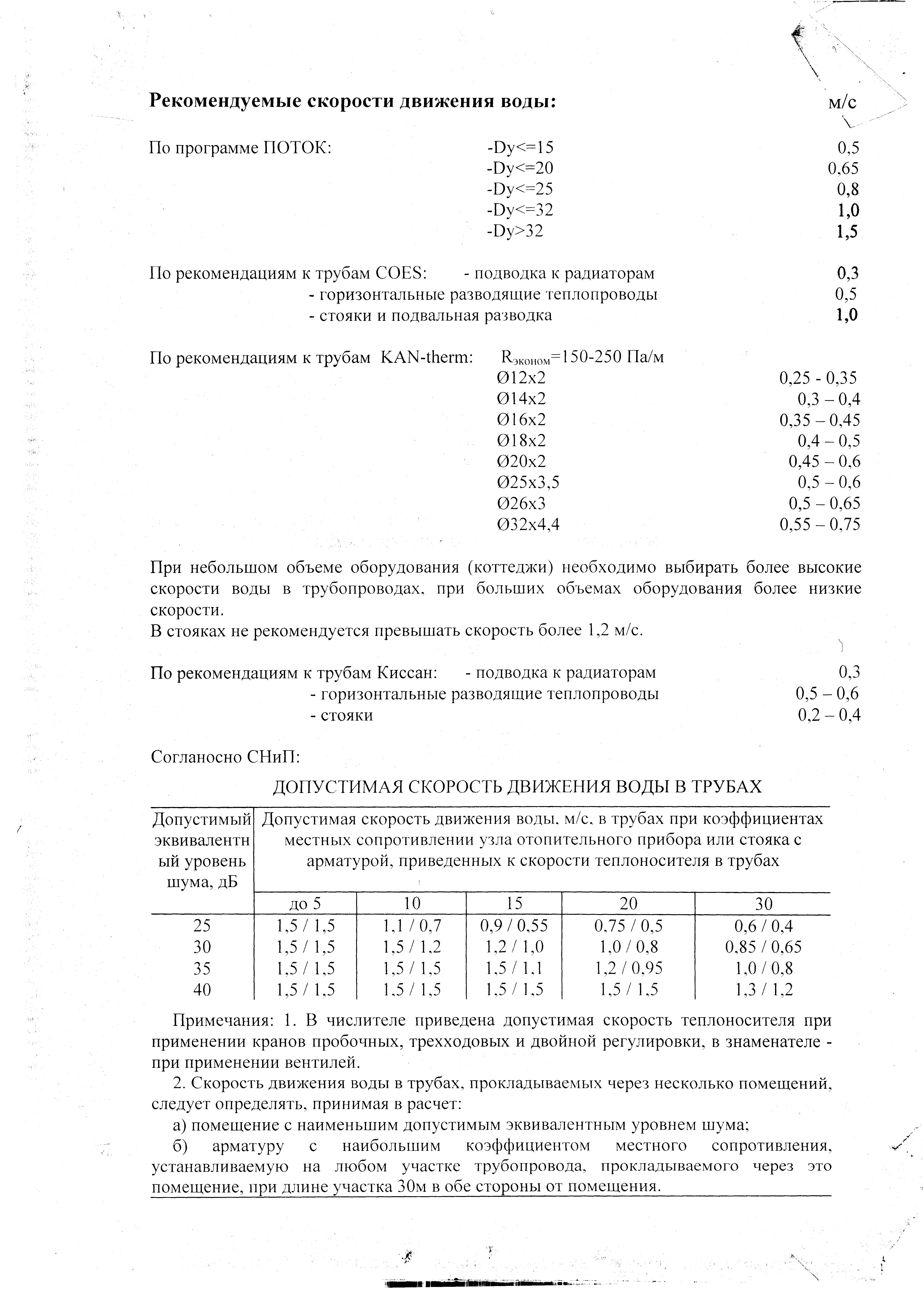

Доброго времени суток! Интересует, какой должна быть максимальная удельная потеря давления на трение в трубах системы водяного отопления тёплых полов. Интересует также оптимальный шаг укладки...

http://ua.kan-therm.com/kan/upload/poradni...twartych-ua.pdf
Исходя из справочника, минимальный шаг укладки производитель принимает 0,15м (впрочем, как и многие другие производители), рентабельность которого подтверждается номограммой: https://www.abok.ru/for_spec/articles.php?nid=3020
В сети находил документы, в которых говорится, что при шаге, большем, чем 0,15м (0,2м) ощущается эффект "зебры" (при бифилярной укладке, улиткой). При этом теплоотдача при максимально безопасной для трубной системы температуре воды 55С достигает достаточной для компенсации теплопотерь помещения, здания...
KAN-therm регламентирует удельную потерю давления на трение в трубах радиаторной системы отопления не более, чем 250Па/м, а вот насчёт систем отопления тёплых полов умалчивает...
Видите ли, ограничение по контуру в виде 120м/20кПа - весьма относительное, а значение максимальной потери давления на трение позволяет наиболее оптимально выбрать диаметр трубы и длину контура, чтобы избежать установки насоса большей мощности, и, как следствие, большей стоимости, типоразмера, расхода электроэнергии, не теряя при этом потребного теплового напора.

В чём относительность указанной производителем труб максимальной потери напора на трение? Чьё мнение более авторитетно, да и где оно?
Максимальную мощность радиаторной системы отопления рассчитываю по принципу 178Вт/м2, но в низкотемпературном режиме система обеспечивает в три раза меньшую компенсацию теплопотерь и гораздо большую приёмистость. Трубная система построена таким образом, что на 76м2 чистой (внутренней) площади вполне хватает насоса класса BPS 25-6S, работающего на второй скорости (70Вт). В чём проблема?

eugene.raynor
сообщение 28.1.2019, 19:54
Сообщений: 293
Регистрация: 27.10.2016
Из: г. Конотоп, Украина
Пользователь №: 308075
Разговаривал сегодня с техническим специалистом официального представителя KAN-therm в Украине: УПД на трение принимается в районе 150 Па/м для всех видов труб.
Сообщение отредактировал eugene.raynor - 28.1.2019, 20:08

В дополнение к теме хотел поинтересоваться, каким образом рассчитать скорость воды в трубе, опираясь на удельную потерю давления, к примеру, в 150 Па/м? Существует ли на этот счёт хоть какая-нибудь эмпирическая формула? Формулу Дарси-Вейсбаха представляется возможным применить только с помощью итеративной аппроксимации...
Composter
сообщение 16.2.2019, 0:56
Сообщений: 3578
Регистрация: 5.3.2009
Из: Газ-Ачака
Пользователь №: 30120
расход = площадь сечения * средняя скорость потока. От сюда сможете сложные вычисления сделать чтобы определить скорость?

eugene.raynor
сообщение 16.2.2019, 10:43
Сообщений: 293
Каким образом определить скорость потока воды в полипропиленовой трубе 20мм, чтобы потеря давления была именно 150 Па/м?
Лариса Злотник
сообщение 16.2.2019, 11:09
Сообщений: 176
Регистрация: 3.1.2019
Пользователь №: 353742
Самое простое - по таблице для гидравлического расчета, где имеются пара расход - удельные потери.
Но можно и аналитически, причем безо всякой "итеративной аппроксимации...". Потери давления в любой системе выражаются квадратичной зависимостью.
H=S*Q^2
Q - расход в любых единицах, S - характеристика сопротивления или потери в системе при единичном расходе постоянная для конкретного трубопровода. Но она нам даже не понадобится.
Надо рассчитать реальные потери в трубе, например длиной 10 м, при каком-то произвольном расходе Q, (например 100 кг/ч). Допустим они окажутся 2000 Па или 200 Па/м.
Отсюда, по квадратичной зависимости, можно сразу определить расход при потерях 1500 Па или 150 Па/м. Ну и, соответственно, скорость. Соотношение расходов в примере 0.75, квадрата расходов 0.5625, расход при удельных потерях 150 будет 100*0.5625=56 кг/ч. Вот теперь по площади трубы и скорость определите.
Здесь данные были произвольные просто чтобы принцип показать.
Wiz
сообщение 16.2.2019, 11:25
Сообщений: 2660
Регистрация: 20.3.2005
Пользователь №: 570
Нужно, задаваясь произвольными значениями расхода жидкости при определенной температуре, выполнить гидравлический расчет 1м трубы Ду20 при определенной ее шероховатеости как это описано в любом справочнике.
У меня получился расход 440 л/ч.

T-rex
сообщение 16.2.2019, 11:32
Сообщений: 1694
Регистрация: 15.9.2012
Пользователь №: 163378
Евген Рэйнор знает про этот способ - выше он его назвал итеративной аппроксимацией
Wiz
сообщение 16.2.2019, 11:48
Сообщений: 2660
Пользователь №: 570
А зачем тогда изобретать велосипед. Все равно, больше, чем изложено в справочной литературе и чем пользуются инженеры для расчета тут наврятли будет.
