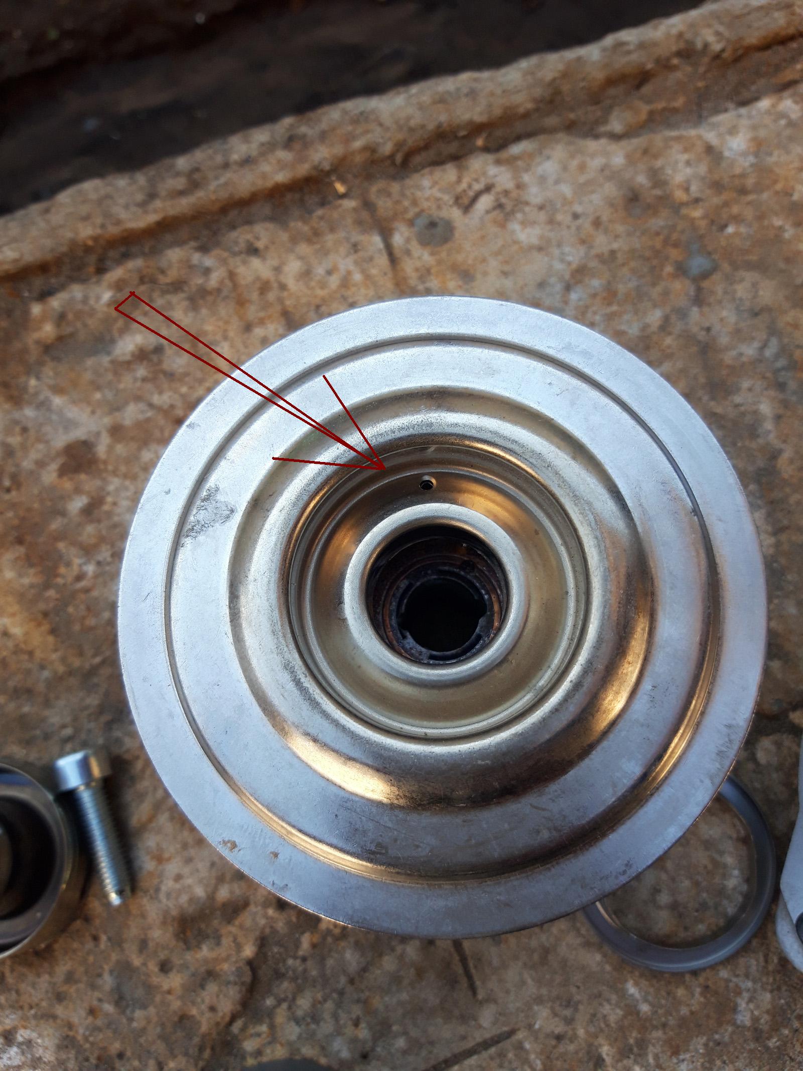

Меня интересует вопрос Пульсация потока жидкости. Ни кто не встречал нигде описания - зависимости частоты пульсации жидкости в циркуляционном насосе. Влияние кавитации и турбулентности возникающей перед насосом на пульсацию жидкости после насоса. Не равномерность истечения жидкости в циркуляционном насосе. Что то в этом духе. Ни как не найду направление поиска??? Суть в том что считаю что жидкость истекает из циркуляционного насоса и без кавитации "импульсами". Частота которых может зависеть от различных условий- сопротивление системы и формы трубопровода перед насосом. Помогите пожалуйста найти что нужно почитать. unsure.gif helpsmilie.gif

Пульсация это частота. В данном случае частота вращения ротора.

Но!!! Мои наблюдения- механизим сложней- не только частота вращения ротора- импульсы реже чем вращение.

Да. Но только пульсации воды - в смысле незатухающие автоколебания крыльчатки разрушающие графитывые подшибники. Хотя я уже понял что это очень пространная вещь.

Число лопаток * асинхронный движек, вообще эта тварь обзывается, как и сказали кавитация и боротся как с ржавчиной.

Вопрос топикасартеру: по каким параметрам Вы определили, что жидкость перемещается с пульсациями?

Короче вот это самый правильный ответ. Хоть я сразу и не понял что написано. А вообще производителям пора делать двух, а лучше трёх камерные улитки. А монтажникам не заужать обратку. Не ставить в противоборство насос тёплого пола- все классические схемы с настенниками делают именно так. Держать давление 1,5 - 2 кг. У меня котёл гоняет насос второй год- люфта нет. Специально разбирал и смотрел. Разобрал ещё недорогой насос полностью, а сейчас вспомнил, что у насосов ещё есть дополнительное отверстие для стравливания воздуха из мокрого ротора- но работает оно лишь если повернуть его вверх. На фото. У котла перебирал и выставлял вверх. (Не знаю как было- трудно его найти, под крыльчаткой распологается.)
