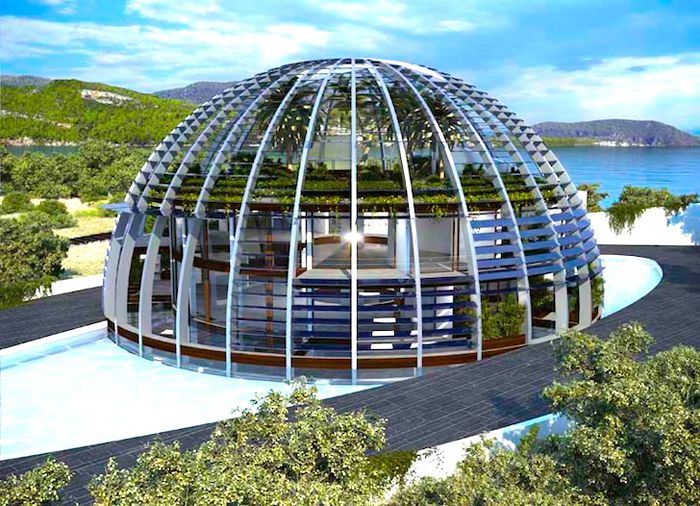

кстати, не так давно (летом) в новостях мелькалоВ Якутске построят дом под куполом. Для эксперимента ищут семью добровольцев:

Уважаемый "timofey.prof" Как вам идея построить купольный дом и создать регулируемый микроклимат с возможностью круглый год иметь "лето". Поверьте это реально, а представьте как приятно. Прилагаю изображение дома.

tigrDV
сообщение 19.11.2019, 14:05
Сообщений: 16
Регистрация: 15.11.2019
Пользователь №: 368704
Тепло из земли, тепло из скважин это утопия. Постоянно его взять не возможно, потому что отбирая тепло оставляем холод и при интенсивном отборе тепло не восстанавливается в силу теплотехнических характеристик грунта, да и первоначальные затраты огромные. А в нашем случае всего и надо разработанный нами тепловой насос перенести на утепленный чердак с прозрачной кровлей и постоянно отбирать тепло из вентиляции. А для компенсации потерь забирать тепло которое образованное посредством эксплуатации ( бытовая техника, приготовление пищи, душ и пр.) и плюс солнечное через прозрачную кровлю. На нашей широте это почти киловатт на один квадратный метр в час. Прилагаю дом под Находкой в Приморском крае где тестировался тепловой насос утилизатор.
Прикрепленные изображения
опять какя то ерунда, суммарная поверхностная плотность теплового потока в пиковый час на широте 36 не превышает 800 вт/м2 , а кпд преобразования солнечного света в электричество максимум 40%
Не наблюдаю "стеклянного купола" над домом unsure.gif .
tigrDV
сообщение 19.11.2019, 14:47
Сообщений: 16
Для "avlan' Прошу прощения еще плохо ориентируюсь на форуме и не заметил. Дом уже разместил, а вот про объем давайте поговорим. У меня своя технология строительства "ХАСИ" - сейсмостойкие, энерго эффективные, быстро возводимые, экологически чистые дома термосы. Весь внутренний воздух это рабочий теплоноситель. В него поступает тепло от отопления (теплые полы или радиаторы) от дополнительного тепла эксплуатации и он по вентиляционной системе поступает на чердак, где к нему добавляется тепло солнца. Тепловой насос-утилизатор отбирает это тепло и часть охлажденного теплоносителя возвращается в помещения, а объем для воздухообмена поступает во вторую ступень теплового насоса и с него отбирается тепло до температуры наружного воздуха. И весь этот объем с температурой наружного воздуха удаляется. Происходит разрежения внутреннего воздуха и срабатывают лепестковые клапана в окнах. Внутренний объем обогащается кислородом свежего воздуха. За всем этим следит автоматика. Объем воздухообмена регулируется под потребителя. Вот как бы так.
На нем наклонная кровля из двух слоев сотового поликарбоната. Угол наклона 38 градусов соответствует углу зимнего солнцестояния.
Я про электричество ничего не говорю. Ультрафиолетовое, фотонное излучения проходит через два слоя поликарбоната, а в другом случае через стеклопакеты и верхним стеклом с ИК слоем и на чердаке переходит в инфракрасный диапазон подымая температуру.
Const82
сообщение 19.11.2019, 15:40
Сообщений: 4383
Регистрация: 14.11.2006
Пользователь №: 4724
Я так понял речь о том, что падающие солнечные лучи передают тепло, практически в полном объеме.
Этот фактор есть, но:
Часть энергии отразится, другая часть будет потихоньку передаваться в атмосферу.
Дом с несколькими этажами, а солнце падает только на 1.
Для коттеджа с 2 этажами падающие 800 Вт как то могут быть сопоставимы с тепловой энергией, требуемой для ОВ здания. А вот для 8-12 этажного здания?
Принципиально, качественно, все эти решения имеют право на жизнь. Но тогда что обсуждать то? А вот для количественного обсуждения нужны Ваши расчеты.
Я думаю, что тепловой аккумуляции воздуха будет не достаточно для обогрева и
стоимость комплекта автоматики и доп элементов (купол или расширенный теплый чердак) будет настолько большой, что дешевле будет отапливать такой дом от традиционной системы.

Цитата(tigrDV @ 19.11.2019, 19:38) *
1. Дом уже разместил,
2. а вот про объем давайте поговорим.
3. Весь внутренний воздух это рабочий теплоноситель.
4. где к нему добавляется тепло солнца.
5. Тепловой насос-утилизатор отбирает это тепло и часть охлажденного теплоносителя возвращается в помещения,
6. а объем для воздухообмена поступает во вторую ступень теплового насоса и с него отбирается тепло до температуры наружного воздуха. И весь этот объем с температурой наружного воздуха удаляется.
7. Происходит разрежения внутреннего воздуха и срабатывают лепестковые клапана в окнах. Внутренний объем обогащается кислородом свежего воздуха. За всем этим следит автоматика.
8. Объем воздухообмена регулируется под потребителя.
Вот как бы так.
1. Дом увидели. Ждем ответ про "купол".
2. Кроме "поговорим" нужны расчеты с цифрами и схемами(тут инженеры, а не читатели "Мурзилок").
3. Воздух - не очень эффективный теплоноситель.
4. И сколько того тепла, кто его считал? На представленном доме нет "купола".
5. Какое "это", "охлажденным теплоносителем"(это видимо рециркуляция) вы будете охлаждать, а не нагревать дом.
6. Температура наружного воздуха у нас может быть и -40С, как Ваш насос будет чувствовать при этой температуре?
7. Вы собираетесь подавать "свежий" воздух без подогрева?(здравствуй простуда)
8. А если "потребитель" все клапана закроет потомучто ему холодно. Откуда будете брать тепло?( И дам подсказку - ночью Солнца нет)
Вот как бы так.

Цитата(tigrDV @ 20.11.2019, 13:08) *
Уважаемый "компостер". Я конечно прошу извинения за свой не профессионализм, но я на его и не претендую. Я инженер строитель. А вот вы, требуя расчетов, цифр, должны же понимать, что все расчеты могут производится только на конкретном здании. Для них необходимы масса параметров.
ну вы же выложили картинку? сказали что его делали. ну тем более вы не первый год работаете. Видя объект на чертеже или в реале уже в голове должна сразу складываться основные парметры объекта , примерная длина труб, количество и мощность приборов, сколько тепла/холода надо на м2/м3.

Не переведутся на Руси пылкие сердца, что хотят перевернуть основы.
Все эти идеи про купола и чердаки - хорошо, ценник только в результате сомнительный оказывается.
Пример приводится в любом вузе на третьем курсе. Изолируем мы теплотрассу, выбираем для неё толщину теплоизоляции, скажем, 50 мм, это предотвращает 95% тепловых потерь. Можем мы применить теплоизоляцию 100 мм? Можем. Это предотвращает ещё 3% потерь. В результате в борьбе за 3% процента тепловых потерь мы увеличиваем капзатраты на 100%. Т.е. вдвое. Вот и вся простая экономика.
А борьба топикстартера с совместной выработкой тепла и электричества наводит на мысль, что в 69 лет, раз уж дожил, то лучше заняться чем-то другим.

1. Ну здание(фото) Вы нам показали rolleyes.gif и строили Вы его наверное "по расчетам" или "на глазок" dry.gif . И как понимать это:
