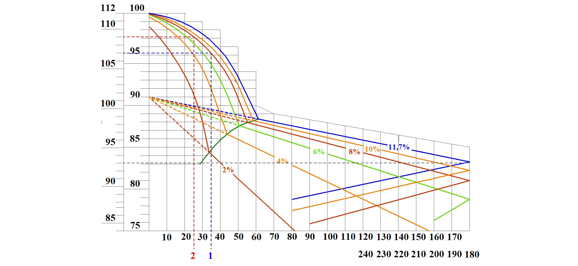

Тут такая штука, что Ваш заказчик желает выкачать из дымовых газов максимум "мокрых" калорий. Вот по причине этой "запятой" все несуразности.
Оставил бы он запрос на столько мокрых калорий, сколько может усвоить котельная и её система канализации (может быть ещё системы канализации чего либо прилегающего (не в чистом же поле эта котельная (как знать, может быть есть возможность организовать транспортировку части конденсата в это что-то прилегающее по технологическому трубопроводу))). Очень возможно, что снижение запроса на мокрые калории приведёт к уменьшению типоразмеров заказываемых экономайзеров.
Тогда и тепловой насос отпадает, и с утилизацией конденсата многое упростится, и, скорее всего, с отведением дымовых газов тоже полегче станет. К примеру, кто мешает перебросить часть дымовых газов от ведущего котла в отвод ЗА экономайзером, тем самым подогревая их ДО дымохода? Дымоход ведь после этого обычным становится, а не конденсационным. Вариант? Вариант.
Если сравнить Ваш вариант с мощным бытовым, то в Вашем случае "мокрые калории" дорогими получаются. Неоправданно дорогими.
А всего ничего, заказчику надо просто поумерить аппетиты по поводу "выжимания" максимума тепла из дымовых газов ведущих котлов.

altsem
сообщение 14.2.2020, 11:49
Z-Либерал, ГМО-диссидент и Последний Специалист
Сообщений: 11334
Регистрация: 8.2.2020
Из: Питер фарева!
Пользователь №: 372727
Поищу сегодня поясняющую "весёлую картинку" для Вашего заказчика, чтоб в долгие дебаты не уходить.
Можно конечно и нарисовать, по примеру предыдущей, но это долго

Да и предыдущая с лёгкой ачипяткой была.
Вот более правдивая.
Две.

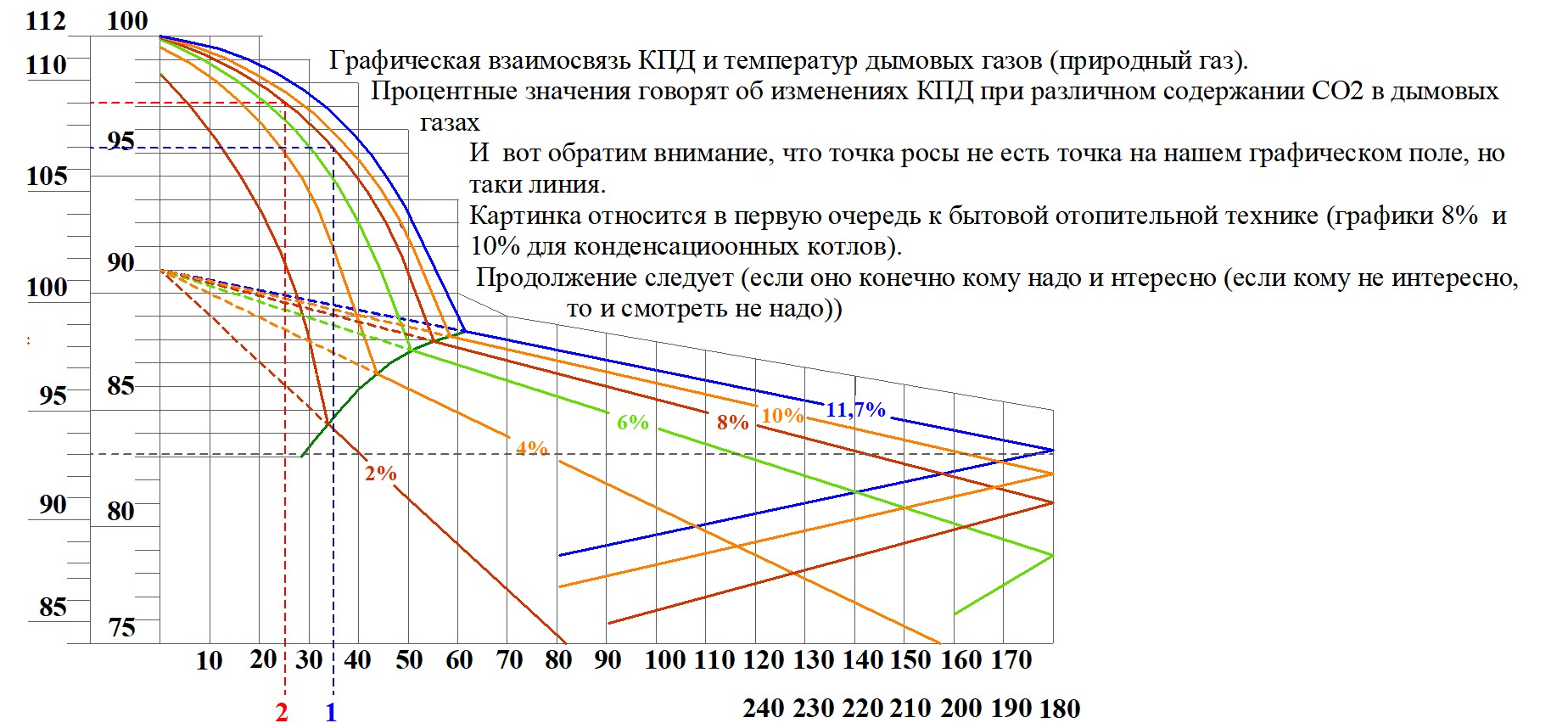

altsem
сообщение 16.2.2020, 9:34
Сообщений: 11334
Из: Питер фарева!
Таки рисую.
Сообщение отредактировал altsem - 16.2.2020, 9:34

Зачем перечислять нестыковки, не совсем понимаю. Автор не располагает необходимой информацией, на что и сам посетовал, причём не единожды.
А обещанная весёлая картинка "к вопросу о неполезности глыбокога выкачивания максимума мокрых калорий из дымовых газов, при полной неготовности комплекса потребления к работе с низкопотенциальным теплом" - готова. Только в той картинке Вы ничего нового для себя не увидите.
Сообщение отредактировал altsem - 22.2.2020, 21:32

Кстати вот она

Так что, в данной теме, только о концепциях если. А уточнять если, да конкретизировать, то... Увы. Увы.
