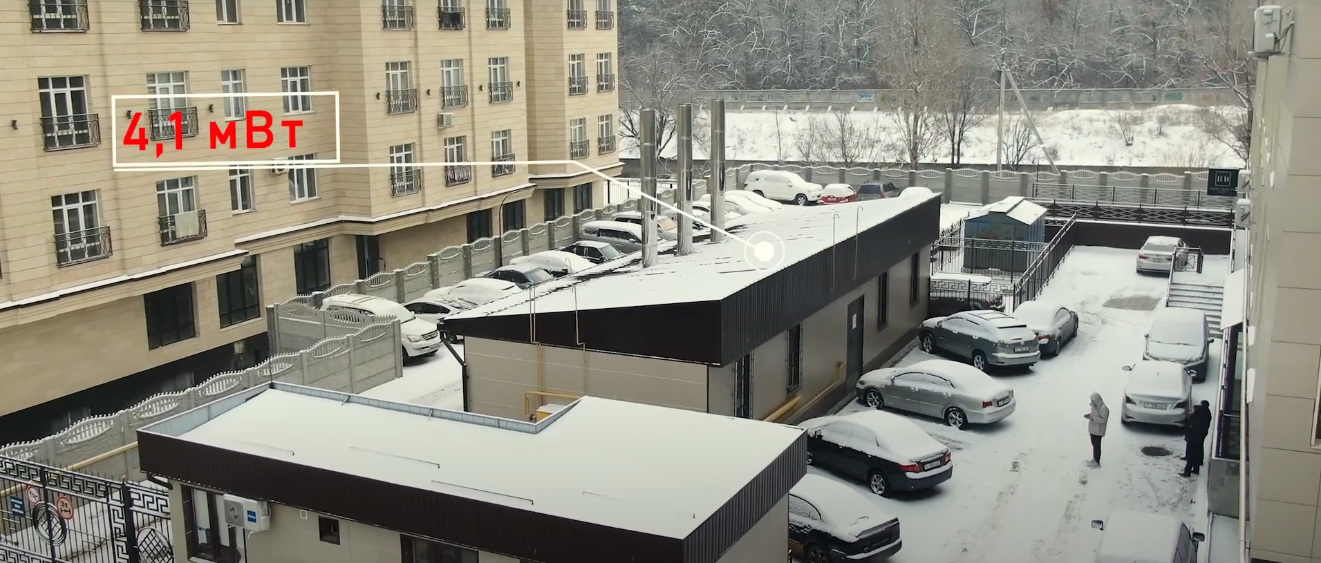

Вопрос собственно больше касающийся не сферы газоснабжения. Может из тех, кто уже имел дело с проектированием таких котлов имеет полную информацию об организации дымоудаления от таких котлов.
Жилой МКД, высотой в 11 этажей. Площадка для установки котлов в 10 метрах от дома. При установке дымовой трубы на фасаде дома возникают технические сложности, но и при варианте без дымохода не хочется создать неудобства жителям. Кто имеет опыт с такими системами, есть возможность чем поделиться?

Да какие проблемы, были бы деньги. Применяйте специализированные котлы с высшим классом экологичности и ставьте без дымовых труб. Либо дешевые котлы и дымовую трубу выше соседних зданий на 2 метра.

Чтобы не было хлопка, в котельную для обслуживания надо пускать соответствующих специалистов, а не художников или ботаников. smile.gif А объем топки котла такой, что диаметр взрывного клапана должен быть меньше чем диаметр газохода. И кстати, дымовых труб у котельной нет. Есть газоход. В общем одни чудеса... и все по закону smile.gif
