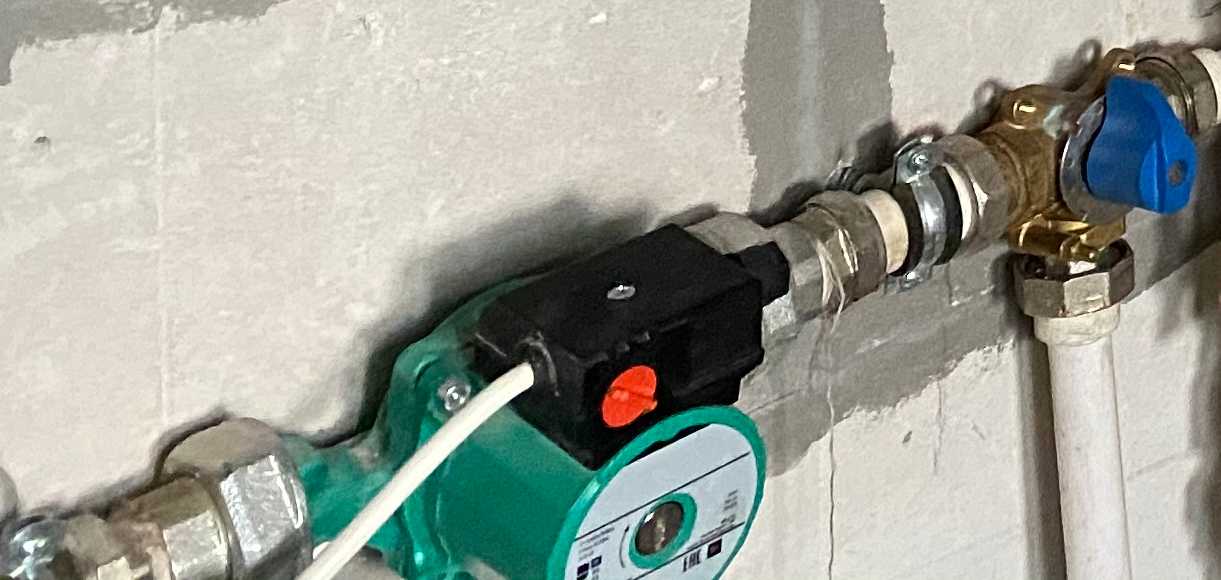

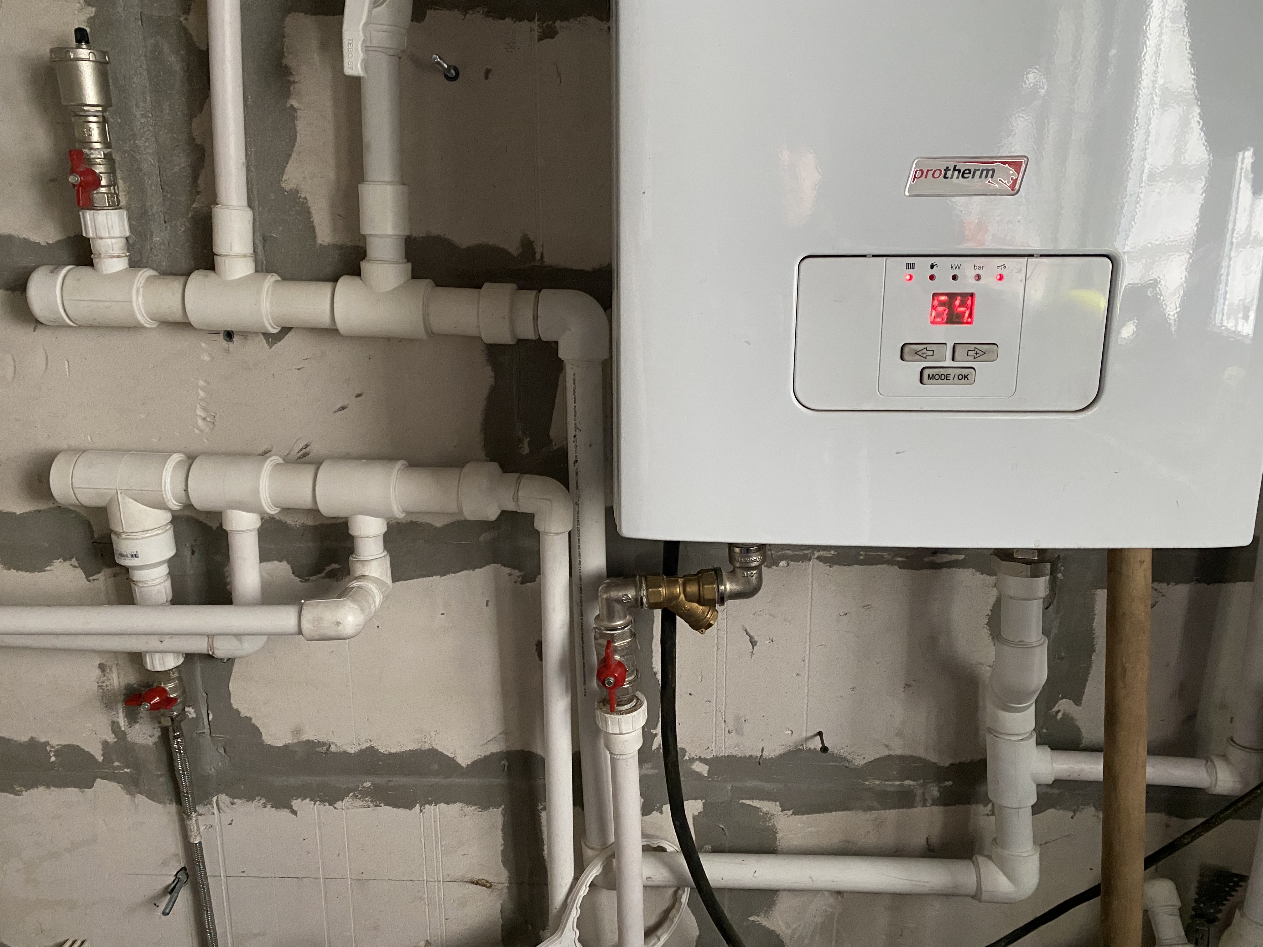

Aleks1976
сообщение 27.11.2020, 13:44
Сообщений: 6
Регистрация: 27.11.2020
Пользователь №: 384518
Не стал рисовать
Это первый этаж , показывает температуру
Это второй этаж
Где самодельный коллектор это первый этаж где заводской там второй этаж
Строго не судите , делал сам

Не вижу перемычки с трехходовым краном на гребенке 2 этажа. Если она есть, то находится МЕЖДУ насосом и гребенкой 2 этажа, и если трехходовой полностью открыт на перемычку - насос гоняет теплоноситель через перемычку, и через пол 2 этажа циркуляция практически нулевая.
П.С. это если фото сделано при работающем 2 этаже, то есть при его работе подача и обратка на гребенке одинаковые, около 30 градусов.
Вариант 2 - не очень хорошо видно, что под колпачками обратки на гребенке 2 этажа. Если там термостатические клапана, то закрученные до упора колпачки просто перекрыли поток теплоносителя по веткам. При включении 2 этажа расходомеры на гребенке как-то реагируют?

Цитата(lovial @ 27.11.2020, 13:06) *
на котле отображается заданная температура или фактическая?
Да, с этого надо начинать.

Вообщем выставил на котле 12 кВт , и промыл два грязевика на подаче перед первым насосом который идёт на первый этаж ,и грязевик на обратке на котле и о чудо всё заработало что на первом что на втором одна температура , единственное разница в 10 градусов между подачей и обраткой говорят вроде это норм , ещё заметил если начинаю скидывать киловатты на котле температура котла сразу начинает снижаться, с этим пока не разбирался но то что полы начали греться это хорошо , по котлу если кто разбирается то подскажите всё ли я правильно сделал что выставил на 12 кВт
Котёл 12 кВт
