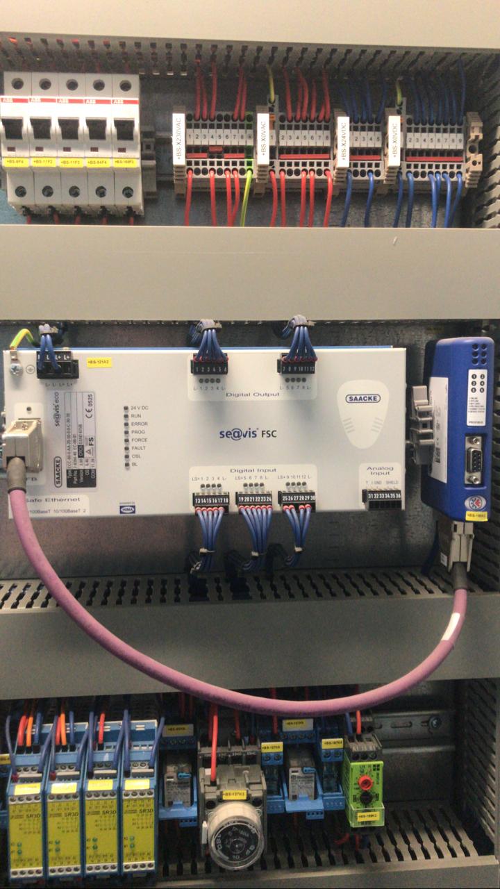

Доброго дня! Есть на форуме специалисты кто запускал и эксплуатировал комбинированные РОТАЦИОННЫЕ горелки SAACKE ГАЗ-МАЗУТ? Документации на горелку нет ни где впервые столкнулись с наладкой данного оборудования! Прошу помощи очень слезно 2 недели не можем запустить на мазуте перепробовали все возможные варианты! Запальник зажигается мазут подается в стакан и зажигается буквально на 2-3 сек и сразу тухнет и уходит в аварию!!!

Похоже, им нужно начать с поиска информации по "топочному автомату" этой горелки. wink.gif

Горелка SAACKE SKVJG 20-5
Нет понимания для чего на сервоприводе стоит РЕОСТАТ на 0.3 Ом а краткой инструкции стоит 150 Ом, какой кулачек за что отвечает тоже не понятно инструкции нет.
