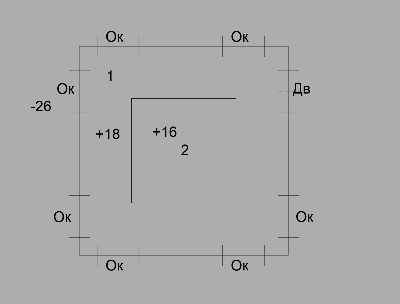

Добрый день, знатоки,
Имеется здание 3 этажа, производим теплотехнический расчет. Считаем ограждающие конструкции (стены, окна, полы, потолки).
Суть вопроса: Как учитываются теплопотери помещения которые находятся в середине 2, суммируются с 1 в подборе приборов или нет.

В помещении 2 будет свой микроклимат с поддержанием + 16, если нет то там неизбежно буде тоже +18 и считайте все помещение оптом.

А если это верхний этаж и чердака нет только покрытие? Как в таком случае учитывать его

Так там и будут только теплопотери через потолок на улицу. Их и считаем. Если небольшие - учитываем при подборе приборов всего этажа. Если большие - ставим прибор по расчету.
П.С. Желательно, конечно, посчитать перетоки от смежного помещения. Перепад температур там мизерный, но площади большие и итог может неприятно удивить... Или приятно...
