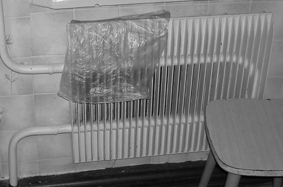

ЗС-11 - типоразмер (длина от 545 до 1190, подводки с 2 сторон 3/4 труба, по осям 500) стальные штампованные однозмеевиковые, сама панель тоньше ф труб. ЭКМ от
0,97до 2,13.
Примерно времен индустриализации всей страны.
С уважением, ВА.

это случаем не такая ГОДЗИЛЛА???????
