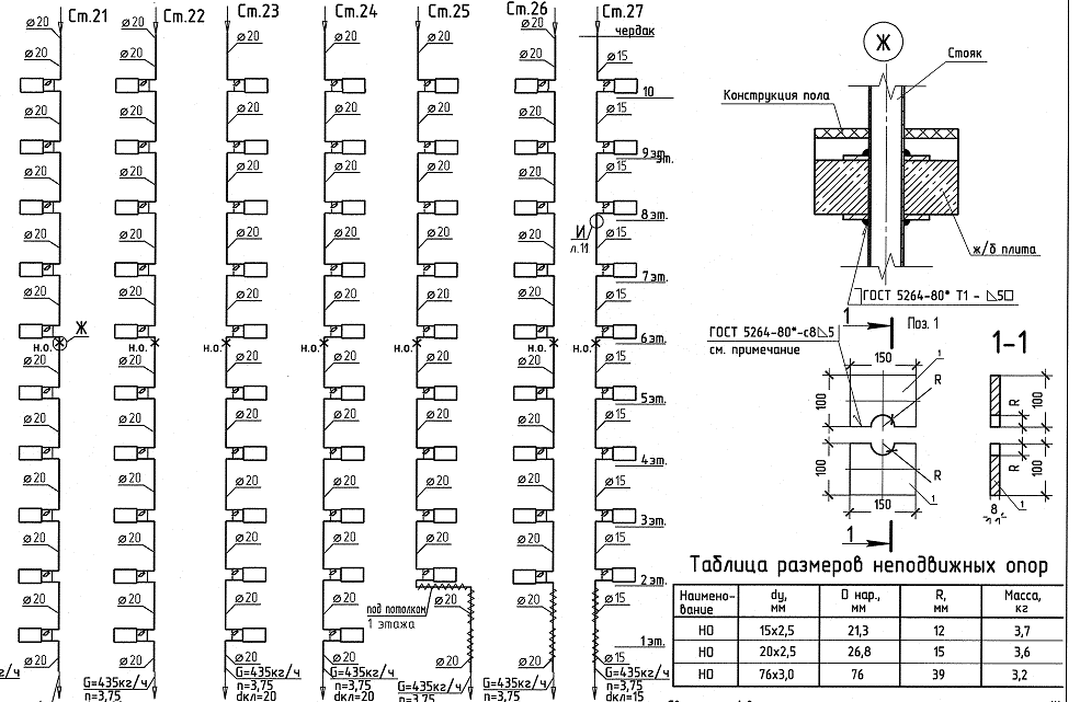

Подскажите пожалуйста по какой серии можно откопать неподвижку для вертикального стояка 20, 25 диаметра. Перерыл интернет, все вроде только с Ду 32 начинается.
Ответов (1 - 13)
сообщение 28.7.2022, 17:21
Сообщений: 33653
Это потому что ф20 и ф25 варятся по нормам через стаканчик и этот стакан опирают на швеллер с отверстием под внешний диаметр трубы, а стаканчик этот в дырку не пролазит. вот и опирание четкое. а сам швеллер в подготовку пола полностью уходит( песок, стяжка и напольное покрытие). ставят на пол первого этажа чаще всего, а все приборные узлы с ЗУ не менее 200 мм от оси стояка и всё так компенсируется до самого верха в однотрубках. С двухтрубками канительней, но мертвяк так же ставят на перекрытие первого и далее кто во что верит и кому нравиться что.
сам стаканчик лучше ставить не на реальный стык труб, что б конец трубы таки опускался в подвал с приемлемой длиной для возможности сварки в не стесненных условиях.
А с ф32 трубы варятся в стык без стаканчика и потому серии НО совсем другие. Хотя суть таже- кольцо из арматуры ст 3 вокруг трубы и так же опирание на швеллер.

Вот неподвижная опора.

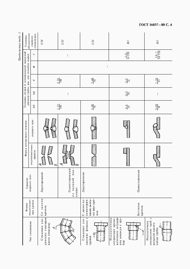

А по поводу стаканчика, стаканчик это, "раздача конца трубы", цитирую:
СП 73.13330.2016
4.6 Сварку стальных труб следует проводить любым способом, регламентированным стандартами.
Типы сварных соединений стальных трубопроводов, форма, конструктивные размеры сварного шва должны соответствовать требованиям ГОСТ 16037.
Соединение стальных труб диаметром условного прохода до 25 мм включительно на объекте строительства следует проводить сваркой внахлестку (с раздачей одного конца трубы или безрезьбовой муфтой). Стыковое соединение труб диаметром условного прохода до 25 мм включительно допускается выполнять на заготовительных предприятиях.
По ГОСТ 16037-80 обозначение сварного соединения Н3
Не загружаются в первое сообщение. Вот чертежи неподвижки и спецификация
Не получается прилепить картинки
инж323, стаканчик можно делать даже на трубе DN125. Сам лично видел. И тем более на DN32, у нас в цеху так и делали, потому что газосварщикам было на объекте было проще варить, если стаканчики уже развальцованы в цеху.

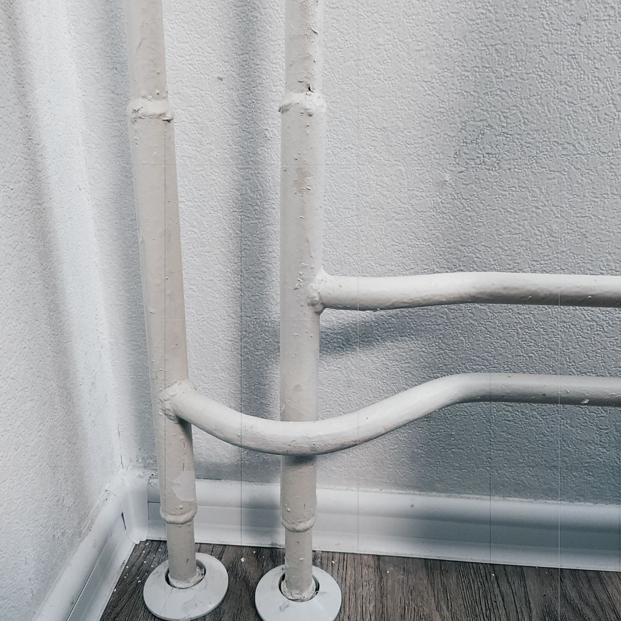

Уважаемые товарищи вопрос
Если "стояк" трубопровода отопления 20 мм (толщина стенки обычная 2,8 мм) и врезка на радиатор от стояка трубой 15 мм (толщина стенки 2,8мм)
возможно врезку делать напрямую. 15мм подводка к радиатору в стояк 20 мм трубу без муфты расширителя 25 мм. ?

Если врезка боковая, как на фото в теме, то да, без муфты
