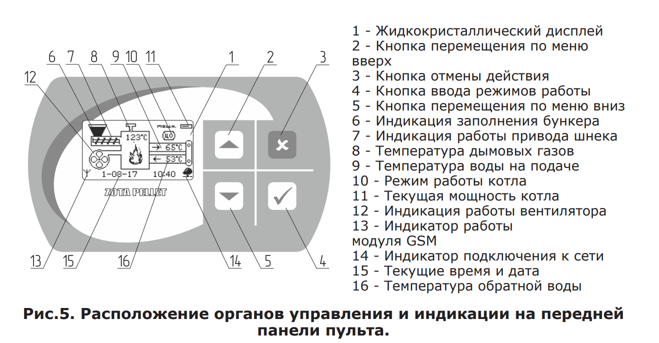

Периферию автоматики к той схеме пририсуйте завтра пожалуйста. Если есть внешние датчики, то какие, и где расставлены.

ага, зота плет с 100ка
датчики все поставил, уличный, комнатный, вход воды, выход воды.
улицу и помещение отключил пока, они пока бесполезны так как не набираем температуру воды.
выход воды в штатном месте, сверху. вход не нашел гильзы примотал к трубе.

Попробуйте активировать комнатный датчик и установить максимальную целевую температуру.
Дело в том, что несколько раз работал с электрокотлами Зота. Автоматика у них (у электрокотлов) ну очччень экономящая. На максимальную мощность котёл выходил только в случае завышенного запроса по температуре в помещении. Про то как работает автоматика пеллетных Зот, ничего сказать не могу. Но вот работая с их электрокотлами с такой подробностью сталкивался.

Автор.
Панель такая?
Строка 11 на панели имеется?
Jota. 100, это полезная мощность котла. Производительность горелки получается примерно 100/0.9=111кВт.
И да. В паспорте указана возможность подключения двух смесительных узлов.
Сообщение отредактировал altsem - 21.1.2023, 9:13

Цитата(altsem @ 21.1.2023, 9:04) *
Автор.
Панель такая?
имеется, с автоматикой нет проблем, есть даже заводской пароль могу изменить все параметры. она работает более менее хорошо

Цитата(olg2004 @ 23.1.2023, 10:14) *
бак отдельно протапливал. набирает температуру согласно расчетам. с 40 до 60 град за 40 минут.
_
То-есть запрос за баком есть, а в поле 11 мы видим 100кВт или около того?
