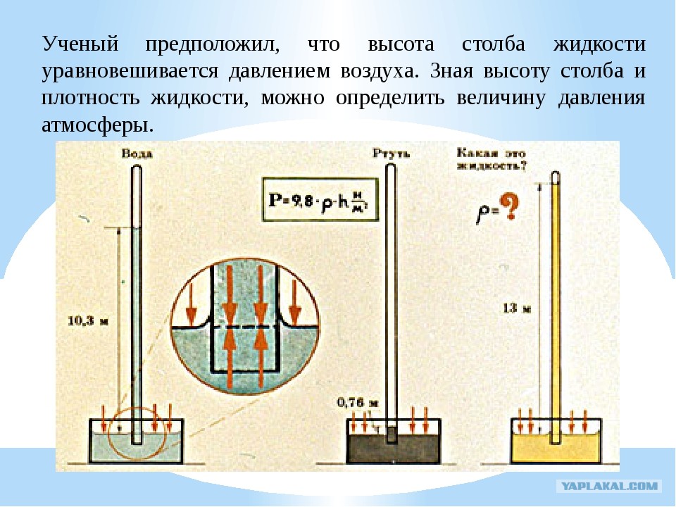

Цитата(skbyar @ 3.3.2023, 13:39) *
Но почему оно станет атмосферным в замкнутой системе? Куда денется это избыточное давление?
Если столб воды меньше 10 м, то он будет висеть, а над ним будет разрежение, как при откачке воды из колодца с помощью вакуума.
Сообщение отредактировал GraNiNi - 6.3.2023, 14:32

Цитата(skbyar @ 6.3.2023, 12:13) *
тут еще вопрос про расш. бак. Якобы утверждают, что это он давит на СО
Давит не бак, а атмосферное давление передает свое давление через бак на всю систему сверху-вниз.
Если бак отсечь (перекрыть), то, на все что ниже, атмосфера перестанет давить. При этом ниже вентиля столб воды немного опустится а в образовавшейся пустоте будет разрежение, которое будет удерживать весь столб воды в подвешенном состоянии.
А чего водка из перевёрнутой бутылки выливается?
Если языком заткнуть - то нет.

Цитата(CNFHSQ @ 6.3.2023, 21:57) *
Вы про другой бак.
Действительно, я про открытую систему с баком на чердаке.
Но прикол а том, что и для мембранного (закрытого) бака все остается в силе - после отсечки (перекрытия) этого бака, противодавление накаченного в бак воздуха перестает подпирать водяной столб снизу и он "захочет" упасть вниз, создав гидростатическое давление, но не сможет, так как вверху столба создастся разрежение, удерживающее его в подвешенном состоянии.
Естественно все это будет справедливо только при высоте столба менее 10 м.

Цитата(GraNiNi @ 1.5.2023, 3:14) *
Да, она будет "парить" то бишь - висеть, точно также как висит столб воды при откачке воды из колодца при создании вверху разрежения (вакуума).
То есть, столб воды есть, но давления вниз он не оказывает, конечно если его высоты меньше 10 м.
Если столб больше, например 15 м, то внизу будет избыточное давление только 0,5 бар, но не 1,5 бар.
Ну если я правильно помню школьную физику то столб воды образуется именно из-за того что на поверхность воды в колодце давит атмосферное давление. Именно поэтому самовсасывающие насосы не используют при высоте всасывающей линии более 10 метров.
А "парить" столб воды не будет, он будет давить на дно сосуда, в данном случае трубы в ИТП, т.к. воздух со дна будет подниматься вверх.
И мне кажется весь спор здесь из-за того что кто-то оперирует абсолютным давлением, а кто-то избыточным, но при этом умышленно умалчивает этот факт.
Сообщение отредактировал Хитрый Лис - 2.5.2023, 6:34
