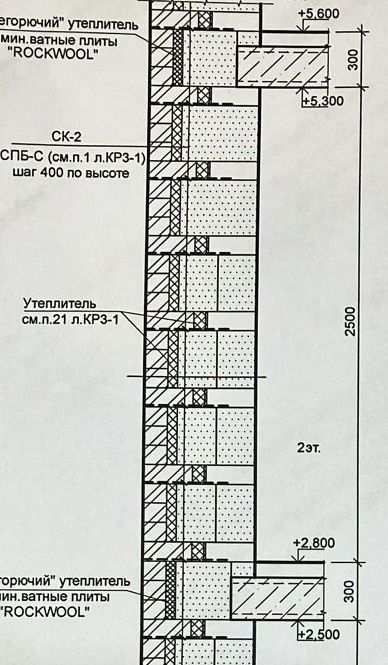

Kostromi4
сообщение 9.1.2024, 12:31
Сообщений: 3
Регистрация: 22.9.2023
Пользователь №: 421779
Добрый день! Есть стена из газосиликатных блоков с теплоизоляцией, облицованная с перевязкой через каждый блок (h=300мм) силикатным кирпичом. Проектировщики в разделе энергоэффективность посчитали приведённое сопротивление как отдельно облицовка, утеплитель и блоки. (не учитывая кирпичной перевязки и класс получился А). Есть подозрение (по результатам тепловизионного обследования), что это не совсем правильно. Подскажите как в этом случае считают приведённое сопротивление?
std21667
сообщение 10.1.2024, 9:43
Сообщений: 25
Регистрация: 19.2.2011
Пользователь №: 95281
Если не ошибаюсь, то приведенное сопротивление теплопередаче в этом случае нужно считать по формуле (Е.1) СП50.13330.2012, при этом нужно учитывать первое слагаемое сумм(aiUi). Можно еще посмотреть книгу Блази "Справочник проектировщика. Строительная физика" (рис. 1.25). Там сказано, что при равенстве длин повторяющихся элементов вместо площадей ai в расчетах можно применять только их ширину bi. При этом приводится более удобная для этого случая формула для расчета приведенного сопротивления.
Kostromi4
сообщение 10.1.2024, 16:02
Сообщений: 3
Спасибо!
