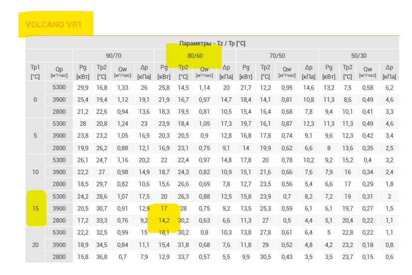

Добрый день!
Подскажите, как правильно определить нагрузку на теплоснабжение тепловентиляторов VOLCANO. Кто-нибудь сталкивался?
Дано: длинный коридор, длина 100м, ширина 3м, высота 7м. Температура в коридоре 16С. Теплопотери по расчету составляют 32кВт. Температура теплоносителя - вода 80-60С.
Отопление планируется агрегатами VOLCANO.
Выбрал VOLCANO VR1 - 5шт (длина струи 15-20м) - чтобы продувался весь коридор.
Но в таблице характеристик в каталоге для каждого вентилятора требуется 14кВт тепла. Суммарно, для 5шт, получается 70кВт. Фото странички каталога прилагаю.
Какую нагрузку запрашивать в ИТП?
По расчету теплопотерь 32кВт или по каталогу 70кВт?

Нагрузку конечно по расчету + %. Другой вопрос - какой расход в контуре выбрать трубы и сделать расчет гидравлики. Если расход по таблице, то агрегат при работе будет выдавать и мощность по таблице и будет работать в режиме вкл-выкл примерно 30% времени. Для такого варианта нужно запрашивать мощность расчетную, но максимальный расчетный расход брать "повышенный". Если взять расход меньше, то будет значительное занижение обротки при работе агрегата, агрегат так же будет работать вкл-выкл 30-35% времени, но по графику 80/40*. (* точное значение можно рассчитать если очень захотеть), но во многих случаях эпизодическое занижение обратки допустимо при эксплуатации. И еще можно перевести ветку на агрегаты на график 50/30, тогда все расчеты гидравлики сойдутся идиально, но агрегаты будут постоянно включенными 24/7.
