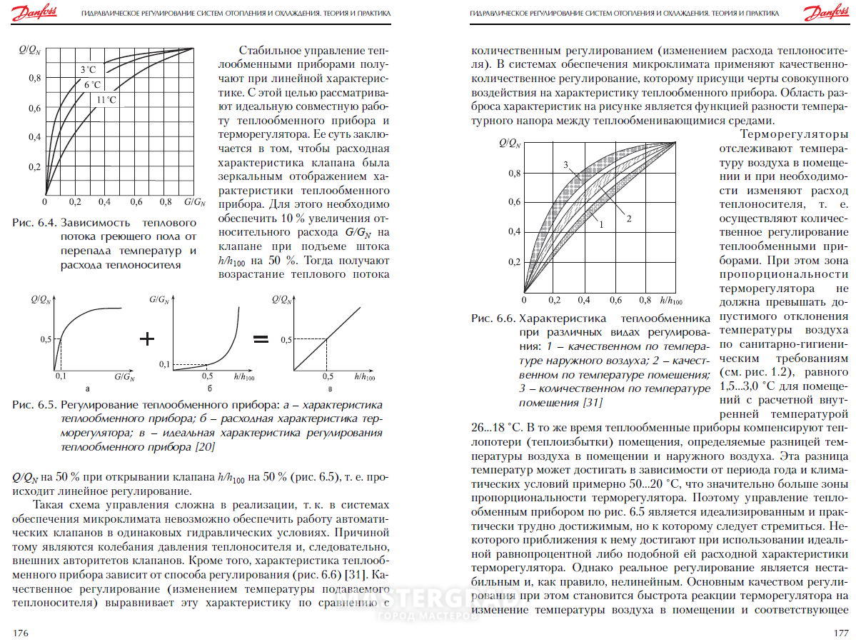

Здравствуйте! Помогите разобраться с зоной пропорциональности термостатического клапана, что она значит? Как я понимаю при расчете однотрубной системы отопления мы считаем на режим 2К, подбираем для этого соответствующие Kv, зона пропорциональности и будет 2 градуса? В Danfoss CO 3.8 зона пропорциональности указывалась не целое число (например 1,78). Где-то видел (в литературе) что она обозначается в миллиметрах. .Поясните пожалуйста, или где найти информацию.

Возможно поможет скрин:

https://valtec.ru/document/article/osobenno..._klapanami.html
