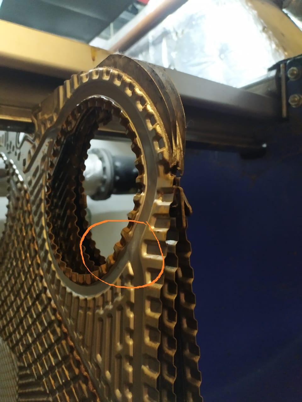

1. Провели хим. промывку , пластины не отмылись с одно стороны нагар черный и налет несмываемый

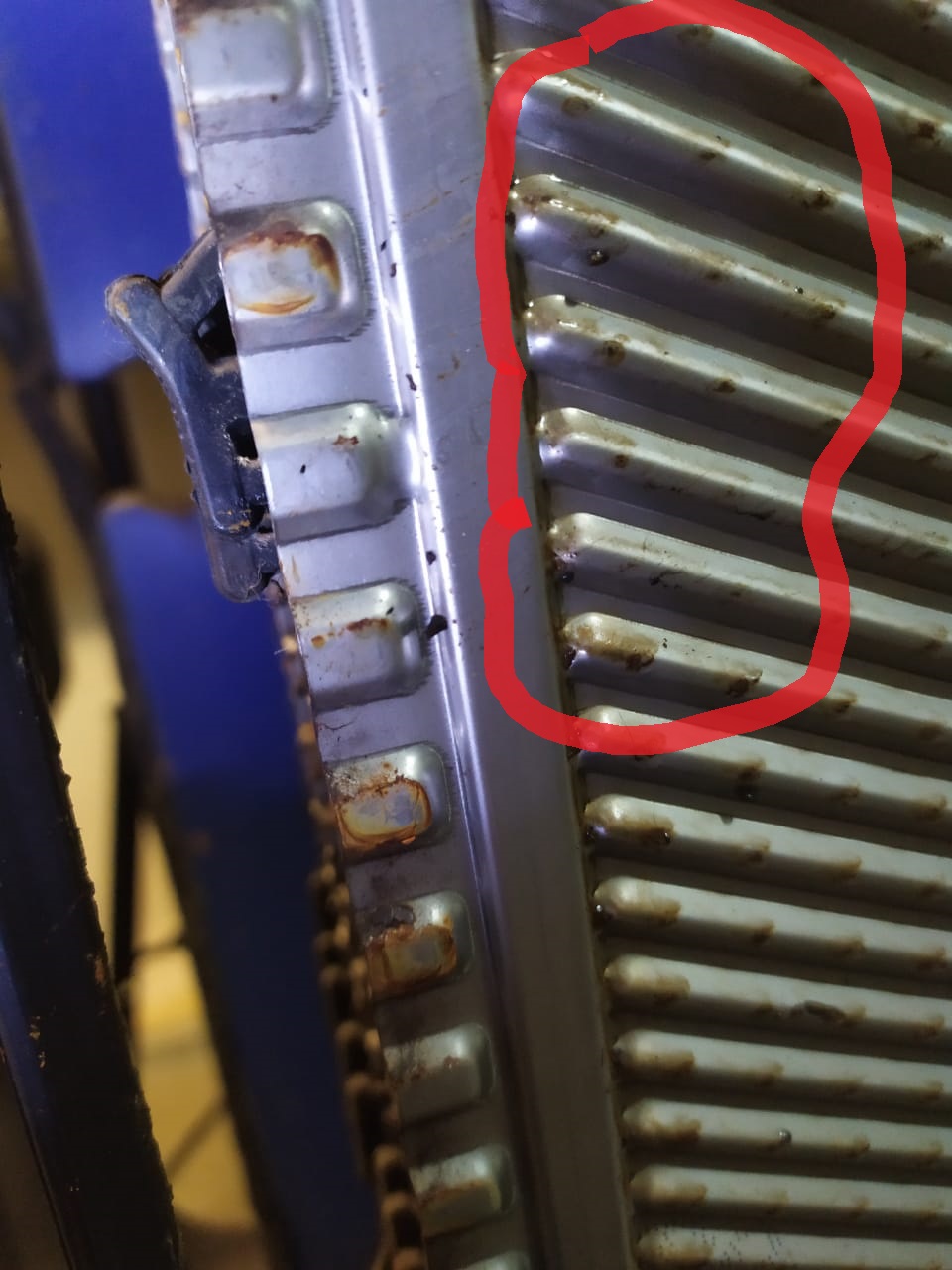

2. Три пластины были сварены сваркой снаружи (фото приложили)
3. поменяли 10 пластин , собрали, наполнили сторону воды , со стороны гликоля потекло (переток)
Заказчик утверждает, что при сборке закусило уплотнение и поэтому переток. Мы настаиваем, что пластины в микротрещинах (т.к возраст, сварка и т.д.)
При гидроиспытаниях открыли задвижку и я кобы был гидроудар, замяло уплотнение . Но при гидроударе течь должна быть наружу. А наружу РПТО не течет.
Вопрос , если замято уплотнение там где порт , может быть переток во внутрь ?

Внимательно смотрите на резинки, они должны сохранить хотя бы минимальную выпуклость, иначе сожмете пакет до смятия пластин, а плотности не получите. Пакет сжимается до тех же размеров, что были до разборки, измерить перед разборкой желательно с обеих сторон, сверху и снизу. Если сохранилась документация от теплообменника, в ней указывается минимальный размер пакета в собранном состоянии.
3. Течь может куда угодно, резинка с одинаковым успехом может пустить течь как наружу, так и вовнутрь, во вторую полость теплообменника. Про гидроудар версия слабая, это заказчик, возможно, вас на пушку берёт. нормально сжатый теплообменник удара не боится. Скорее, где-нибудь какая-нибудь злосчастная песчина попала под прокладку, вот и...
4. Точки на пластинах - не обязательно сквозные дыры. В те года сталь была получше, и Лаваль не из самых дешёвых аппарат. Проверить можно, либо керосином, либо тем же гликолем, он текучий, покажет если насквозь.

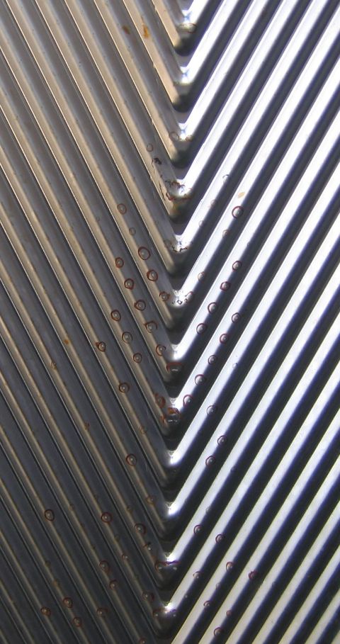

Тема закрыта. Дело было в пластинах!! Отверстия с иголку по всей площади пластины! фото прикладываю . Пластины - решето каждая вторая

Да, есть простенькая приспособа для предотвращения перетока жидкостей, "канавка" не совсем правильное ее название. Между резиновым (пусть так) кольцом, ограничивающим порт и буртиком, ограничивающим остальную часть пластины есть небольшой треугольный "буфер", маленький участок пластины, который совсем не работает, в него не попадает ни один из теплоносителей, при нормальной работе. Наружный буртик этого буфера, который формирует периметр всей пластины, имеет углубление, через которое теплоноситель, попади он в этот буфер хоть из порта, хоть со стороны рабочей части пластины, вытечет наружу.
А теперь засада.
Меняли прокладки старые резиновые на новые EPDM, ПТО Теплосила, не обратили внимание, что на них эти "канавки" отсутствуют. А прокладки новые, дубовые! Короче, из водопровода 8.0 ати прилетело в котельную, с 2.0 в обратке. Было очень стыдно. Мы эти канавки потом ножом вырезали, и они еще пару раз нас выручали, наружу вода фигачила.

Цитата(l-nikolaev @ 12.11.2024, 22:08) *
Да, мы старались.
Но основные причины :
1. возраст теплообменника
2. теплообменник должным образом не обслуживали
3. проводились сварочные работы
4. теплообменник не был заземлен.
Вот и результат
