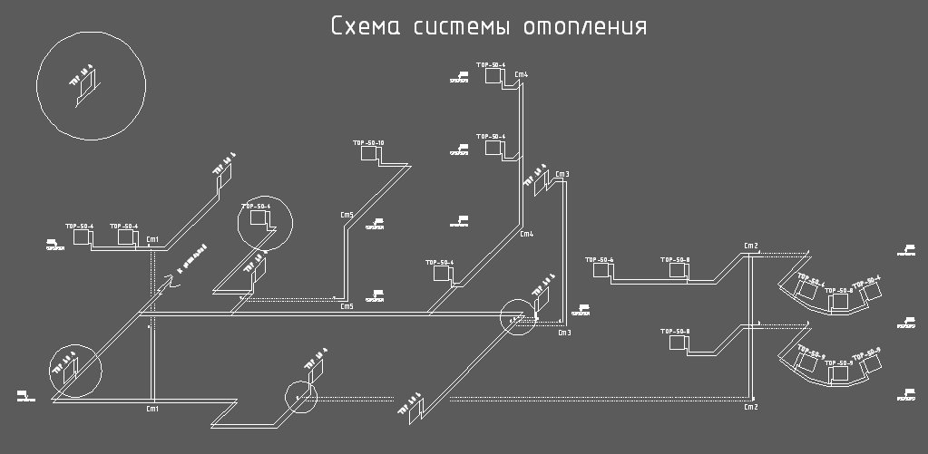

Цитата(Kult_Ra @ Apr 5 2007, 03:05 ) ... неожиданные варианты схем местного водяного отопления вопреки норм и правил проектирования. Был такой случай: Производилась реконструкция помещения для отдела САПР на втором этаже двухэтажной пристройки к зданию института. Директор принял решение - собственными силами провести отопление. Поручил сделать работу отделу ОВТ (схему), институтскому слесарю-сантехнику за неделю сварить регистры по 2м из труб 57х3.5, выполнить монтаж, пуск за субботу и воскресение. За неделю сантехник действительно всё подготовил. Директор обязал меня выполнять "авторский надзор". В субботу "дядя Саша" посоветовал мне пойти попить пиво и появиться в воскресенье после обеда. Схема простенькая ( однотрубная,32х3, два полукольца), регистры подключить "диагонально", как тогда говорили "ленинградская система". Пришёл в назначенное время, протянул руку - очень горячо. "Дядя Саша" улыбается хитро. Прощупал все приборы - он всё хитровато себя ведёт. И тут обратил внимание - подключено с одной стороны - сначала подающая вверх регистра, черес пару см. обратная от нижней части регистра! Как же «альфа затекания»? Почему все регистры горячие? Как ты, "дядя Саша" врезку сделал? Обратную просто приварил, подающую срезал на "клин" и просунул "до дна"? - Нет, нет и нет! Так почему же она работает? Говорит, вы, теоретики, вот и объясняйте почему. Так и не сказал. Система исправно работала. Неделю ходил "щупать", размышлял (уже считался "опытным" специалистом, имел кучу смонтированных, работающих систем), шарил по справочникам. И сообразил, что "дядя Саша" действительно всё сделал вопреки норм и правил проектирования - ...., но ни директору, ни кому другому (кроме "дяди Саши") не сказал. Всё прекрасно греет, на подводку ни кто внимание не обратил. Урок "дяди Саши" мне помог стать специалистом на порядок выше – сделать для себя важные выводы! Верхняя схема (по "проекту"). Двухметровые регистры из четырёх труб. Нижняя схема - какой проектная схема стала после монтажа и запуска.
Прикрепленные изображения
7.4.2007, 23:12
Сообщений: 33571
На подающей к прибору врезка отводов(он внутри)навстречу потоку, а обратка отводом "вослед"потоку?Как вариант по соотношению сопротивления прибора и участка между врезками.Либо часть сечения заужена в районе врезок(понятно-между).Оба случая работающие, но ваш "Дядя Саша" сделал их визуально неконтролируемыми и получает заслуженное удовольствие.В чем же нарушение СНиПа?
7.4.2007, 23:48
Сообщений: 10258
Регистрация: 8.3.2007
Пользователь №: 6446
Цитата(инж323 @ Apr 8 2007, 00:12 ) На подающей к прибору врезка отводов(он внутри)навстречу потоку, а обратка отводом "вослед"потоку?Как вариант по соотношению сопротивления прибора и участка между врезками. Либо часть сечения заужена в районе врезок(понятно-между). Вам приходилось вручную делать "расчёт малого циркуляционного кольца" с учётом Не? Даже диагональное подключение требует сделать замыкающий, иногда, на сортамент меньше. Здесь длина позволяла, и "альфа" для первого прибора было просчитано "вручную". Было время (Союзсантехпроект методику издавал) - на замыкающиё расчётом подбирапась дроссель-шайба. сделал их визуально неконтролируемыми - это первое, что мне пришло в голову, но не стал даже озвучивать. Он всё нарушил - мне стало понятно, что иногда это нужно делать! Предлагал ему - давай разрежем! Тяжёлые условия выставил. Позднее сказал себе "хорошо, что не поспорил!"
8.4.2007, 0:01
Сообщений: 33571
Только вручную и считал, но давно это было. Исполнение и расчет совсем разные вещи. Только этот "Дядя Саша" сделал аккуратно и может это стабильно повторить, а тысячи других нет. А альфа , вернее, её матрасчетдающий практические верные значения в 82 г. Сканави объявлял докторской.

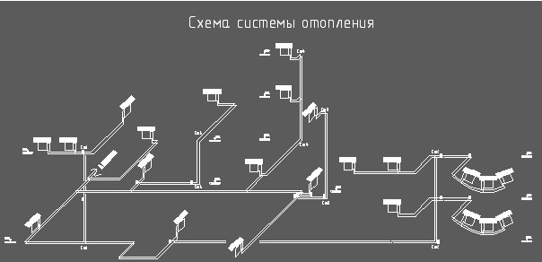

Все банально просто! Существует основная магистраль, по которой движется теплоноситель. Данную магистраль можно рассматривать как теплогенератор, в котором происходит "расслоение" потоков теплоносителя (сверху - горячий, снизу - холодный, на самом деле температурная разница не большая). Обратите внимание на подключение радиатора по ходу теплоносителя. H1 больше H2. Из отопительного прибора "холодный" теплоноситель "стекает" в магистраль, создавая циркуляцию теплоносителя в приборе. L1 и L2 вполне поддаются расчету! Можно дополнительно вставить множество "примочек", которые способствуют циркуляции, но это делать не обязательно.

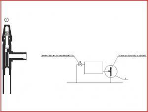

Цитата(synthesis @ Apr 11 2007, 09:54 ) Что не обычного-был от врезан в одну трубу.Схему привожу .. Дядя Саша "поленился" бы делать столько работы. Это - лень мудрого человека - сделать минимум - получить максимум!. В других условиях, я уверен, "он увидел бы" и Ваш рисунок с угольниками на обоих врезках. Я полагал, что он сделал проще, рисовал ему своё. Рад был потом, что спор не "потянул".

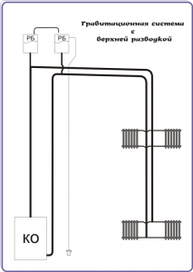

zeman,Apr 12 2007, 18:59 ] [Daymonic,Apr 12 2007, 17:06 ] Тогда не вижу смысла воду в ступе толочь и разводить загадки на две тсраницы. Присоединяюсь! Товарищ Елена, закрывайте тему и баньте автора Kult_Ra срочно! Он еще всех тут достанет Обычно кто-то в обществе сделает "удачный" шаг, то: - остальные повторят этот шаг, мы говорим - общество получило импульс! - сожгут его на костре, мы говорим - ....Как поступит Товарищ, так тому и быть. Но пока есть где писать, опишу момент из студенческих лет: Первая лекция по Термодинамике. Устал слушать ахинею-окрошку на уровне 5-7 класса школы и пропустил 3 лекции. Пришёл на пятую - на доске такая «фигня», как на рисунке. Ощущение, что попал к иностранцам - рожи вроде знакомые, а что говорят - не понимаю. Вот, думаю, Термодинамика, зараза ... (не передаваемые слова и мысли). Точно, получил ... "импульс"! Мне пояснили - в центре ядро (позитрон). Окружности - энергетические оболочки электрона в зависимости притока или убыли энергии. А энтропия все растет .. Что сотворил д. Саша - в принципе (после как план разместил ) всё понял тот, кто объяснил "пластик тут не пройдёт". Но он человек тактичный и не стал мешать другим пользоваться умом. Только дал понять, что ему всё ясно. Рисунок этот мне потом (концентрические круги, которые везде находят и археологи и не только) помогает всё жизнь в общении с коллегами, студентами, слушателями и не только по специальности. Я упоминал "как только понял д. Сашину лень" как бы на пару ступенек поднялся как специалист - сделал полезные выводы и дальнейшая жизнь их подтвердила. Импульс он дал! Если сразу бы описал, то шанс передать дальше его импульс не возникПолучило тело энергию (тепло) - переход более удалённую орбиту. Отобрали - скачок на пониженную. Вот и весь "смысл" теплообмена и потерь напора в системе отопления. Не уверен, что д. Саша тоже ходил на Термодинамику, возможно понять его "дело" и не получалось потому, что пользовался я знаниями (книгами, формулами и таблицами) в пределах "методичек СоюэСантехпроекта". Ответ "почему работает" просто лежал за этими пределами. Научиться видеть чуть за "пределы" - такой урок, (возможно, не подозревая) дал "ленивый дядя Саша". Неудачно по жизни быть "Зашоренным". Тема эта - забываемые решения. "Забываемые" и другие решения - как раз находка "Незашоренных" - ( Обычно кто-то в обществе сделает "удачный" .... он уж точно без "шор").Но поскольку меня всё же "сожгут", пусть будет это моё, тогда, " последнее слово". P/S. Кстати, "не вижу смысла воду в ступе толочь" - смысл поговорки тоже проще понять, используя этот древний смысловой образ (рисунок преподавателя Термодинамики см. ниже).

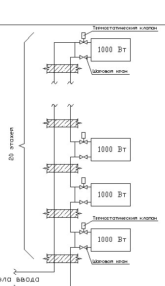

Цитата(zeman @ Apr 12 2007, 18:59 ) Товарищ Елена, закрывайте тему и баньте автора Kult_Ra срочно! Он еще всех тут достанет  Как в сказке про терем и теремок - .... Пришёл мишка-топтун (Земан) ... все, что было ...загадили ... на две тсраницы
стояк отопления 20 этажного дома; - система отопления однотрубная; // уже тоже - "реликт" - теплоноситель-вода; - температура подачи-90 °С; - температура обратки-70 °С; - тип радиаторов - не важен; - высота этажа – 3,5 метра. Сделаны расчёты для восьми фирм (поставщиков термостатов) - 20 этажей не потянул никто! С кем и сколько этажей? Herz-Armaturen 11 этажей Danfoss 12 этажей Far (Терморос) 10 этажей Comap 11 этажей Watts 13 этажей Heimeier-TA (IMI) 11 этажей Oventrop 10 этажей Vesta-trading 13 этажей Из трубы "Ре_хаю", 32мм, подводка 20, замыкающий 15 Со стальными получается на 1 этаж выше при 95-70 °С Кто рискнёт такой проект сдавать?
13.4.2007, 4:02
Сообщений: 33571
И без термостатов в типовых 17 этажках не тянули стояки, даже 105-70.Но ведь строили и строят и решения "обкатывают". Ответ вам можно не писать?Через пять дней все равно напишете и не раньше.

Из серии "Неудачные проектные решения. Трассировка магистралей" Название темы: Забываемые .. решения. Трассировка - это "инженерное решение"? Эта схема в пределах Принципа "разумной достаточности". Моё мнение: Система не в впределах. Цитата(Igor Barishpolets @ Apr 6 2007, 08:18 ) ....?????.... Наверное Вы студент или недавно были студентом? Распознан мгновенно студент, но не ясно - про меня было сказано или скорее, он знал что мне придётся показать эту схему - Как пример - забыли инженеры, что трассировка - не просто соединить линией на экране приборы и трубы. Кто его научил "врезать" приборы в магистрали? Какой СНиП или ВУЗ. Или "фирмы" делают из нас ... (кого вы подумали?) специалистов "современных"! Любая сегодня программа посчитает такую систему. Не получится у самого, пойдёт в Данфосс. Увяжет "балансовый клапан" один прибор с целой системой! Экспертиза - увидит - использована "фирменная" или "лицензионная" программа - пропустит. Дом построят - будем жить. Но работоспособно ли такое решение и какой ценой надо в системе поддерживать "дух"? Точно сказать - будет не жить, а "кавчить". "Ностальгия" по ... однотрубным. Одно и ли двухтрубные - это стояки. Но это ещё не система отопления. Забыли, как инженер должен выполнить трассировку. Когда кидают в окно дома "мешок арматуры" и "охапку приборов" (готово)- такой вал захлёстывает с нелинейной нарастающей. Скорее всего "инженерным решением" это метод не назовёшь. Мне надо принять решение по этой схеме - как высказать своё мнение о конструкции и не "обидеть". Посоветовать придётся - перед расчётом системы надо применить забываемые инженерные решения Знаете, что услышу - помогите правильно скомпоновать эту систему! Через месяц получу от него следующую. Вопрос - сколько "сит" и почему надо ставить что бы проекты "соответствовали"?

Цитата Мне надо принять решение по этой схеме - как высказать своё мнение о конструкции и не "обидеть". Посоветовать придётся - перед расчётом системы надо применить забываемые инженерные решения Знаете, что услышу - помогите правильно скомпоновать эту систему! Через месяц получу от него следующую. Вопрос - сколько "сит" и почему надо ставить что бы проекты "соответствовали"?
Это сообщение отредактировал Kult_Ra - Apr 19 2007, 03:33
Присоединённое изображение (Нажмите для увеличения) В чем собственно вопрос.Такое впечатление что автор просит так сказать подсказать рифмы в уже написанном стихотворении.А инженерное решение это собственно и есть написание всего сочинения от замысла до подписи автора используя все ему известные способы и приемы.Ну а если рифмы подсказать то пожалуйста - "любовь - морковь"( то есть ставь балансировочники у каждого прибора)
19.4.2007, 15:17
Сообщений: 33571
Зачем так сложно? В ТЗ на проект пишешь: При разработке СО учесть отсутствие фиксированных межквартирных перегородок и учет тепловой энергии. Куда с такой схемы и применения кучи арматуры денешься?

Цитата(LEOR @ Apr 19 2007, 16:09 ) ... - перед расчётом системы ... Некоторые (сита) стадии схема уже миновала ... Ещё не поздно ... - перед.. (в исходном тексте было упомяното и ..балансовый увяжет.. какой ценой). Не проще ли сразу делать прокладку труб "как учили"? Обратил внимание - 90% всех своих "постов (интересное слово!) посвещаю (по христиански?)" ситуации "перед расчётом", оказывается. И в соответствии с "Принципом разумной достаточности", который с годами у как-то меня сложился, реагирую в здесь темах и "по своей производственной деятельности". Появление таких схем невольно воспринимается как "вроде эта работа специалиста тяготит, выглядит как безразличие к своей профессии" - нет никаких видимых факторов, что бы сказать "трассировка - по принуждению со стороны". Наблюдал реальные факты, как "такие схемы систем проходят посредством менеджеров" последующие этапы.

Цитата Не проще ли сразу делать прокладку труб "как учили"? А как учили? Участки переменного сечения с просчетом до сантиметра, просчет и установка шайб. И это инженерный подход? Отсутствие обратной связи проектировщика со своими объектами и приводит к тому что проекты по сути правильно и грамотно просчитанные на практике становятся "мертворожденными".Никто на монтаже (особенно при большом и масссовом ) не будет делать переходов диаметров на прямом участке .Не говоря о доп затратах на нерациональное использование трубы и фитингов (в особенности латунных для полимерных труб), Установка шайб - фиксирует настройку системы в расчетном положении и не дает возможности корректировки и наладки. И вообще в чем экономия - в первоначальных кап. затратах? Поделите эти кап.затраты на срок эксплуатации . Экономия проведенная единожды приведет к тому что система будет работать тот же срок в режимах не соответсвующих расчетным и будет требовать настройки , а сделать это без доп.вложений не возможно. Именно этот подход к экономии первоначальных затрат и привел к широкому распространенгию в СССР однотрубных систем с элеваторным подключением и мы сегодня имеем нерегулируемые неотбалансированные сети ,энергозатратные системы отопления, форточное регулирование.Пойдя по этому пути в СССР не развивалось производство и разработка ни регулирующей ни балансировочной арматуры, малошумных и эффективных насосов - дорого , дешевле нефть палить ее много.Хотя методики и основы были разработаны как раз у нас и учили то нас на базе этих знаний. Впервые столкнувшись с буржуйской техникой был удивлен сам и не мало удивил финских парней тем что ничего непонятного в том что они смонтировали для меня не было , а в дальнейшем при запуске системы совместно проводили корректировки(к слову сказать их почти не понадобилось потому как проект включал в себя и таблицы настроек всех! балансировочных клапанов и уставок насосов и пр.) Удивился только одному - зная все это никогда не видел этого в железе.(1993 год) Вот об этом возвращении к основам и пытаюсь сказать.А забытые инженерные решения были забыты либо потому что рано родились и были не готовы к воплащению либо по причине "другого Технического Задания"

.... как учили ... жизнью? запуске системы совместно проводили корректировки и только потому, что были "в проекте системы выделены "управляемые области (части)" Что должна обеспечить "трассировка/прокладка"? * Управление теплоотдачей прибора; * Управление гидравлической устойчивостью группы приборов (стояк); * Управление работой группы стояков (ветка, крыло здания, секция ... система) Смогли бы запуске системы совместно проводить корректировки "финны", если бы проект был выполнен по приведенной "аксонометрии"? Всё написанное Вами абсолютно правильно и приемлемо, но речь идёт только о "нет смысла врезать приборы сразу после ввода, в магистрали межу стояками". Кто так учит "выделять управляемые части"? Лень (учитель) подумать - и так сойдёт. "Убогие" схемы прошлых лет - не было внимания государства к человеку и его окружению. Сегодня есть? А "убогость" при изобилии изделий - норма? Шаблонность. Забываемые - не исключаемые. Каждое третье здание сегодня своим проектом отопления в действительности "не вписывается" в "как у финнов". Можно ещё 10 вывесить за квартал (!) по мере поступления.

LEOR Учили действительно хорошо. Как одна из причин приведенные вами аргументы -да. Вспомните уровнь эксплуатирующих коллективов- ведь не подали с ног потому что прихожие маленькие- не куда.До сего дня живет байка- алкаш сантехник и придурки из жека. И удивлялись не только фины, но и другие из Европов.Участвуя в внедрении новых технологий в здравоохранении -наши всю инженерию переделывали в железе под это. А другие аспекты монтажа- когда фаянс начинать ставить?Как сохранить до появления эксплуатации дреннажный гном или какой идиот его на 220 спроектировал( украдут не успеешь из ЦТП выйти). Появление множества оборудования на нашем рынке 15-10 лет назад изменило ситуацию. Как изменило ведь долго писать и на торговлю всем этим(и не этим) оттянуты люди, просто недостаток уже необходимого колва специалистов разного уровня, разные задачи поставлены перед спецами участвующими в процессе(возьмем поуже для удобства)создания ВТР в здании. Да и не забытые, а просто в настоящий момент не востребованные(как шуба летом).Есть и помнимые дурости и варианты некорректного применения не к месту правильного решения.Много всего.

Из серии "Неудачные проектные решения. Трассировка магистралей" Предложил, изменить трассировку (что было как у "финнов") и создать возможность: * Управление теплоотдачей прибора; * Управление гидравлической устойчивостью группы приборов (стояк); * Управление работой группы стояков (ветка, крыло здания, секция ... система) к примеру, частично перегруппировали. После этого, в местах, где этого невозможно трассировкой решить, применить другие конструктивные элементы. , которые всё равно создадут условия: * Управление теплоотдачей прибора; * Управление гидравлической устойчивостью группы приборов (стояк); * Управление работой группы стояков (ветка, крыло здания, секция ... система) Допустимо, в рамках всех норм и правил (исходя "из постулатов" управляемости) без ущерба потокораспределению системы, подключить часть "одиноких"приборов по "ленинградской схеме" (с установкой на подаче термостата, на обратной - отсекателя с настройками). Таким образом, можно заменить все узлы в "кружочках" на схеме (или использовать в подобных местах другой способ "во имя" - обеспечить элементную управляемость системой). Естественно, были бы планы перед глазами - другие "правки" могли иметь место. Эта схема - первый попавшийся под руки (как пример по теме) самый свежий "материал со стола проектировщика".Понятно - скажут "дикое" предложение. Пора барабанить: ба нить! банить!". Этим не убедить меня, что монтировать системы с элементами забываемых .. нелепо. Одно время "Союзсантехпроект" рекомендовал "пред включение в систему лестничных" - из подающей в подающую. Цель - снизить параметры по температуре перед поступлением в жилые комнаты. Здесь - же идея - закрыть "не рентабельные" контуры-шунты-"байпасы", создавать только такие потоки, которые позволят ими управлять - предусмотреть места для установки этой арматуры. На любом уровне обсуждения имеются в резерве аргументы (от Сканави, д. Саши, из диплома, портала АВОК, общения с коллегами, ....). Рассчитать элементарно по всем "вращающимся сегодня программам" без ущерба качеству не сложно, чуть с фантазией - применительно. Глупо создавать программу под каждую "загогулину" на схеме. Несть им (комбинациям) числа! Но не всегда без них можно обойтись. Опаснее схему подгонять под возможности программы.Какая это система - однотрубная, двухтрубная, гибридная? Можно обозвать такой "не зашторенный догмами" подход "ностальгией"? А почему бы и нет! Есть ностальгия! По .. удачным=живым решениям! Не важно название, ярлык. Системе этой (в её лице всем созидаемым, нами) желаю, чтоб была, управляемая по европейским меркам, на основе их же оборудования создана, но даже (крайний случай для достижения "управляемости") с элементами забываемых решений и будет система "пахать" в любом фешенебельном объёкте и или "в местах не столь отдалённых"! Можно при запуске пригласить "финнов" и они не будут удивляется.

Подключение этого прибора(крайний левый) не удивило, но абсолютно не понятна архпланировочная часть этого здания. По ленинградской схеме- пусть хоть какая , но одна на всем здании.Без пересортицы так сказать.Менять установку регустройства подача и обратка есть и + и -.(вернее даже просто особенности).

Коментарии о конструкции из соседней темы Просто "запустить" тему ...? (и дома такого вообще нет - с таким-то "смешением" по обратной. .. Кто-то нас "изучает" - как народ будут реагировать... у меня именно такое ощущение - не правдоподобна схема)!!! Если в частном доме - то верится, но чтобы так "варганили" проходящий экспертизу проект?После переделки ( в частном доме ) конструкции можно и подумать о насосе. Но исходя из ситуации - он ему не понадобится. Из нижнего прибора надо извлечь максимум теплосъёма - убрать замыкающий! Два стояка можно "сбалансировать" - чуть поджать шаровым краном на подводке нижнего прибора первого по ходу стоячка.

Недавно задали вопрос: Мне не ясны настройки термостата. В результатах арматуры узлов нагревательных приборов в графе Относит диапазон (преднастрой) стоит к каждому термостату число 3 или 5, или 6 и т.д. А на схемах я вижу где у прибора должна быть настройка 3, стоит 1-3. у следующего в результатах опять 3, а написано на схеме 2-3. Что за двойное написание?? Как на проектной документации обозначать полученный результат ??? к примеру получилось 4, а на чертеже что писать??
Ответил: Никогда не интересовался оформлением чертежа в части указаний монтажникам по настройкам. Общего стандарта вроде бы нет. Поинтересуйтесь у знакомых проектировщиков. таблицы настроек - заинтересовала эта фраза и вспомнил, что здесь на форуме и в именно в этой теме читал: Цитата(LEOR) при запуске системы совместно проводили корректировки(к слову сказать их почти не понадобилось потому как проект включал в себя и таблицы настроек всех балансировочных клапанов и уставок насосов и пр.) Удивился только одному - зная все это никогда не видел этого в железе.(1993 год) Интересно, действительно, как в сегодняшних проектах передают монтажникам настроечные данные по арматуре? На схеме указывают или сформировались какие либо "настроечные таблицы" в Word/Acad ? Может кто-нибудь не полениться поделиться свом опытом?

Цитата(Kult_Ra @ 7.10.2007, 18:35) [snapback]173559[/snapback] Недавно задали вопрос: Мне не ясны настройки термостата. В результатах арматуры узлов нагревательных приборов в графе Относит диапазон (преднастрой) стоит к каждому термостату число 3 или 5, или 6 и т.д. А на схемах я вижу где у прибора должна быть настройка 3, стоит 1-3. у следующего в результатах опять 3, а написано на схеме 2-3. Что за двойное написание?? Как на проектной документации обозначать полученный результат ??? к примеру получилось 4, а на чертеже что писать??
таблицы настроек - заинтересовала эта фраза и вспомнил, что здесь на форуме и в именно в этой теме читал: Интересно, действительно, как в сегодняшних проектах передают монтажникам настроечные данные по арматуре? На схеме указывают или сформировались какие либо "настроечные таблицы" в Word/Acad ? Может кто-нибудь не полениться поделиться свом опытом? Я на плане и на схеме системы отопления, возле каждого отопительного прибора в рамочке указываю марку прибора, количество секций (если секционный), номер настройки терморегулятора (причем одна цифра и не менее помоему 2 (рекомендация данфосс). На балансировочные клапаны в чертежах составляю произвольную таблицу и в ней записываю номер стояка, марку, диаметр и номер настройки балансировочника, либо возле каждого балансировочника, в рамочке указываю марку балансировочника, диаметр и номер настройки. В нижней части чертежа в примечании указываю расшифровку.

я пишу настройки у приборов на планах, и даю таблицу настроек балансировочников на аксонометрии

выдаю либо в виде таблиц в листе общих данных (к фанкойлам) либо в подписях на чертеже. В любом случае указываю диаметр и настройку. настройка - одной цифрой, про двойное написание слышу в первый раз....

А на схемах я вижу где у прибора должна быть настройка 3, стоит 1-3. у следующего в результатах опять 3, а написано на схеме 2-3. Что за двойное написание?? Возможно, в том проекте это в смысле: первый по ходу теплоносителя прибор - настройка 3, второй -3, пятый -4 .... Ни у одного производителя нет сдвоенного обозначения настройки (при всём разнообразии).
Бывает у арматуры (другого не встречал) типа: - 1К, 2К, - просто 1, 2 ...4..7, N, - число (к примеру 1,5, 3,5) оборотов шпинделя - процент открытия (75%) - 10, 25 - давление кПа (регуляторы давления)

Добрый день. Ранее часто использовалась система ЕЦ с верхней разводкой труб. кто собирал подскажите, нужно ли привязывать к атмосфере обратную трубу посредством отдельного бака? или лучше ограничится просто выпускным вентилем?

Цитата(Dmitriy M @ 21.7.2012, 10:55)  Добрый день. Ранее часто использовалась система ЕЦ с верхней разводкой труб. кто собирал подскажите, нужно ли привязывать к атмосфере обратную трубу посредством отдельного бака? или лучше ограничится просто выпускным вентилем? Вместо Р. Б. или выпускного вентия(как Вы выразились) на обратку я поставил бы автоматич в/отводчик,который упростит заполнение и пуск СО.

упростить - упростит, но Р.Б. в этой схемы выполняет роль компенсатора теплового расширения воды, так, что с автоматическим воздухоотводчиком и мембранный бак, пжлста

Цитата(Valiko @ 22.7.2012, 17:41)  упростить - упростит, но Р.Б. в этой схемы выполняет роль компенсатора теплового расширения воды, так, что с автоматическим воздухоотводчиком и мембранный бак, пжлста Все - таки,по -моему, одного бака будет достаточно для компенсации ,зачем "резервный"-рудимент, ведь на существующей схеме он работает прежде всего как в/отводчик.

Цитата(Dmitriy M @ 21.7.2012, 10:55)  Добрый день. Ранее часто использовалась система ЕЦ с верхней разводкой труб. Уберите РБ левый с подачи вообще- там ежели охота поставьте автоматвоздухоотводчик. А правый РБ поближе к котлу на обратку врежьте. Хотя , если косяков в монтаже с контруклонами и занижением диаметров не будет, то ЕЦ хватит и с РБ на подаче( т.е. как левый стоит,но правый тогда совсем не нужен- они вдвоем будут друг другу только мешать)

Автоматические воздухоотводчики в этой системе не устанавливайте. Они не будут работать на этих отметках. От обратного розлива отведите трубу в воздушную полость РБ розлива подачи. Получившийся "воздухоотводчик" обратки нужен будет только на запуске и разгоне системы. Обратите внимание на качество врезки (чтобы там без заужений... без лишних катетов на сварном шве).

Рекомендую оставить РБ на обратке - меньше нагревается вода и меньше испарений. В данной системе главную роль будет играть разница между высотой центра котла и центра отопительных приборов. Чем выше ОП, тем лучше циркуляция.
