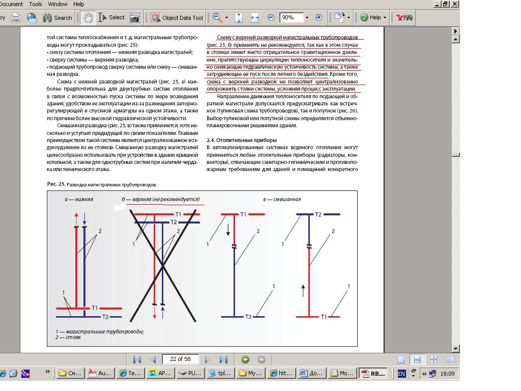

Заказчик требует, чтобы мы запроектировали 2-хтрубную стояковую систему отопления с верхней разводкой.
Какие "подводные камни" мы можем встретить?
Есть ли причины отказаться от нее в принципе?

"Двухтрубная стояковая", если я правильно понял (Верхний розлив, две трубы спускаются сверху вниз вдоль каждого окна) - самая бестолковая схема. Учета и регулирования - почти ноль, расход матрериала и количество работ - большое.

Сорри, нет желания очень подробно все описывать. Кратко: "Двухтрубка" с одним стояком на подъезд и горизонтальной поквартирной разводкой пластиком дешевле раза в полтора и устойчивее за счет стабилизатора перепада давления на каждом этаже. Опять же, имеется возможность индивидуального учета тепла и гибкость при перепланировках.
Либо тогда уже наша знакомая до боли "однотрубка", обкатанная на тысячах домов.
Если речь идет только о проекте - да ради бога!!!
Если фирма выполняет и проект, и монтаж, она просто вынуждена будет "лечить" заказчика, ибо стоимость монтажа при таких капризах окажется неконкурентноспособной

во первых про подъезды и квартиры не было ни слова.
во вторых пластик дороже чем металл
в третьих стабилизатор ваш один стоит как весь стояк
а в четвертых при чем здесь индивидуальный учет тепла, про него тоже ни слова не было,
- кстати как и однотрубка обкатанная, так и двухтрубка обкатана на тысячах домов, включая и с верхней разводкой,
и я не как не пойму почему стоимость монтажа будет дороже?
если только на один главный стояк - труба Ду100 длиной 20 метров,
но при этом очень удобно спускать воздух со всей системы, а не бегать по всем стоякам,
если считать не хочется гидравлику так и скажите, а Заказчик молодец,
видно, что разбирается в отоплении.

ставим металопласт с СО и не боимся? или вышли какие то новые материалы, которые держат больше чем 85С при более ли менее нормальном давлении?

Какая этажность здания? Свыше 16-ти этажей могут возникнуть проблемы, как с настройкой, так работой системы.
Но такая система действительно будет дороже, чем горизонтальная поквартирная система (этажный коллектор).

Двухтрубку как раз угробить много легче чем однотрубку. Достаточно поменяв радиатор убрать регулирующий вентиль. Или даже просто его покрутить.
Что жильцы с успехом и делают.
Однотрубку угробить надо байпасы отрезать - усилий немного больше. И следят за наличием байпасов лучше.
