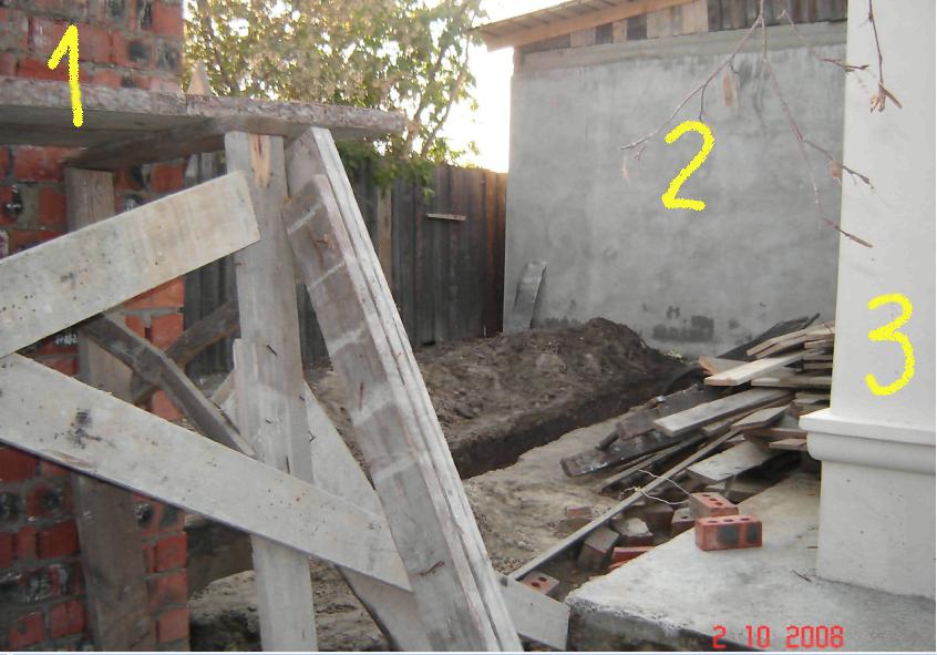

Подскажите, пожалуйста, при аварийном отключении электроэнергии сможем ли мы продержаться, топя резервную печь согласно приложенной схеме отопления. Нас волнуют общественные туалеты № 1- не разморозим?

Нужен постоянный уклон обратки от первого радиатора с общим правилом центр охлаждения - выше цента нагревания.
В вашем случае поменяйте направление теплоосителя, причем подающую трубу до здания №1 проведите на уровне потолка и вни уже в самом здании, обратка или однотрубка в здании 2 должна быть с постоянным уклоном - не менее 0,003. любй Любой подъем обратки нужно пересчитать иначе может быть обратная гравитационная составляющая.

Весьма тщательно надо посчитать.Ибо слишком большое расстояние до здания №1. А котел пониже еще нельзя?И отделите ветвь здания 1 от ветви здания 2.Проще потом ежели что регулировать,поскольку весьма погранично тут все.Шероховатости монтажа запросто угробят даже вроде прошедший по требованиям рассчет.

на период отключения ээ есть смысл поставить ручной насос, которым периодически прогонять теплоноситель.

Систему ещё не собрали, прорабатываем. Электричество отключается иногда на небольшое время- 2-3 часа.
Весь сыр-бор из-за туалетов №1 точнее четырёх унитазов типа «чаша генуя» в гидрозатворах, которых остаётся вода. Если бы не эта вода то не нужно тянуть сюда отопление, а достаточно поставить завесы или эл.конвектора. Выгребная яма прямо под туалетом.

Попробуйте рассмотреть возможность использования блока бесперебойного питания, в схеме включения циркуляционного насоса. Говорю попробуйте, потому что не ясно, какой у Вас электрокотёл. Если выяснится, что этот вариант возможен, отпадёт необходимость применять на трассах трубопроводы Д=35. Так-же, Вам вообще не придётся рассматривать вариант гравитационной системы, со всеми вытекающими при таком решении плюсами. Котёл работает только на отопление? Ещё вопрос: интересная на схемке трассировка розлива, для гравитационной системы не слишком длинно?
