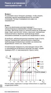

БольШий расход в СО-не очень эффективное решение
Для размышлений прикладываю картинку: зависимость относительной теплоотдачи от относительного расхода
сообщение 12.11.2008, 11:35
Сообщений: 33653
ВСе верно.Но поскольку схемы Со не представлена,то можно считать,что мастер тот поддержал обеспечение циркуляции и допом +10-15% мощности от системы за счет чрезмерной циркуляции.
