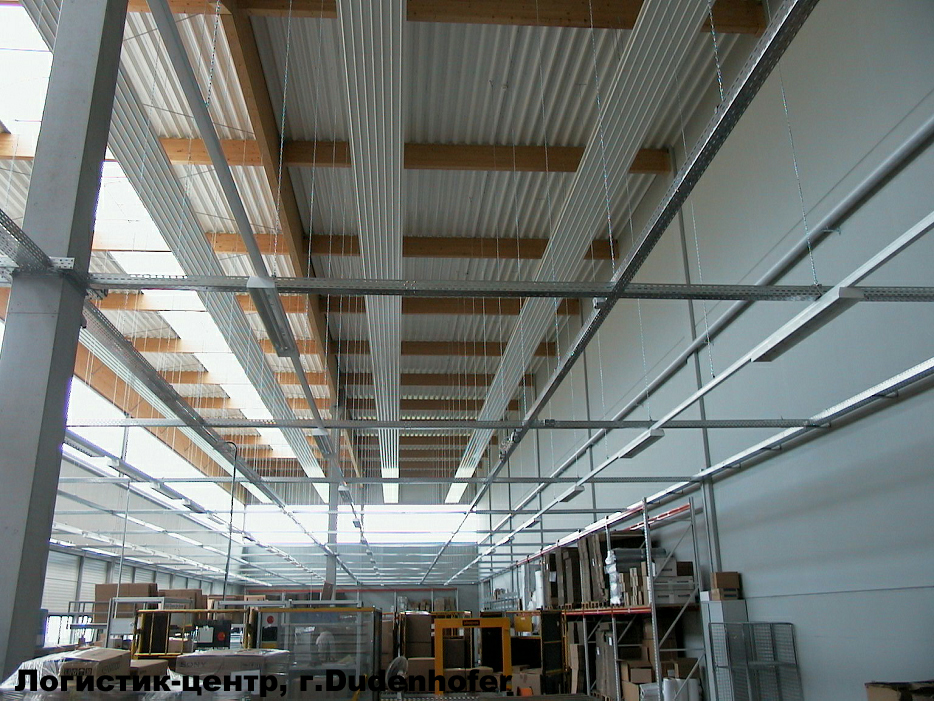

Водяное лучистое отопление

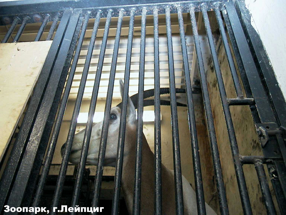

Зоопарки
Влажные помещения

в последних фото вижу светлые излучатели.вопрос..в них нет отвода продуктов сгорания..как там по загазованности по уровню СО и тд. не очень то приятно ими дышать..или этот вопрос решен как то?
Гость_Stan_*
сообщение 10.12.2008, 12:14
На фотографиях вообще нет газовых излучателей. smile.gif Только водяные.

Нет, как раз именно водяные потолочные панели позволяют создать абсолютно ровный температурный уровень по всей площади помещения.
Без "температурных волн", когда под панелью тепло, а между ними заметно холоднее.
Цитата(Незнайка @ 30.4.2010, 10:18) *
Меня интересует возможны ли панели как основной и единственный источник тепла или на всяк пож предусмотреть дежурное отопление другими о.п.?
Да, водяные потолочные панели могут быть основным источником тепла в помещении.
В представленных тут http://www.irpanel.ru/references/ объектах именно так и происходит.
