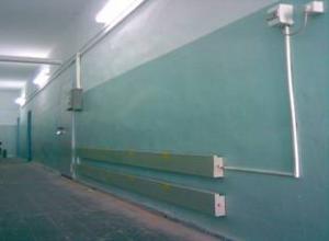

Господа специалисты, не откажите в грамотном ответе!)
Дано: помещение, будущий салон красоты. Площадь 150м2.
Газа нет, воды горячей нет. Есть только электричество.
Скажите, чем может быть обосновано такое решение: ставить электрический котел, греть в нем воду, и воду подавать на радиаторы отопления по помещениям.
Мн кажется гораздо логичнее поставить настенные электрические конвекторы и греться электричеством напрямую, зачем греть воду и тратить деньги на котел, радиаторы, трубы, и т.д.???

Цитата(Александр Васильев @ 4.4.2009, 13:21) [snapback]374466[/snapback]
Логично. Причём конвекторы надёжнее и экономичнее

Обоснования могут быть:
- наличие у Зака э/котла.
- уже существующая система водяного отопления.
В противном случае, если система создаётся с нуля, Ваш вариант предпочтительней.

Вопрос в тему - позавчера с дамой одной спорил и доказывал.
Итак разложим всё по полочкам.
1. Плюсы электрокотла по сравнению с конвекторами -
а. Электробезопасность выше -одна точка подключения в отличии от нескольких. Так вы оборудовали одну точку, а в случае с конвекторами отдельных линий, которая будет служить для подключения обогревателей, будет больше.И 2,5 квадрата будет мало. Нужен будет и соответственно автомат на эту линию. Розетки, тоже нужны будут 10 амперные, как минимум. Если у вас будет обогреватель 2-2,5 КВт, то - 10 амперная розетка
б. Точность поддержания температуры в помещении - возможен и желателен погодозависимый режим отопления, в отличии от регулировки термостатом конвектора
в. У вас одновременно можно решить вопрос с ГВС
г. Трубы раз залил бетонной стяжкой и всё, в отличии от электропроводки - штроба, щитки, автоматы и т.д.
д. Эстетика - котел в отдельном помещении и радиаторы или водяные конвектора, которых не видно внизу, а эл.конвектора более крупные по размерам - развешивай по всему зданию, по моему уродливо
е. Если необходимо переводить последствии на газовое отопление - никаких проблем - всё уже смонтровано
ж. На поверхности электроконвектора температура примерно 300...400 градусов - сам мерил. КОнвекторы "сушат " воздух, за счёт потоков воздуха - взгоняется пыль, которая и пригорает к тому же (оседает в горле, носе).Попробуйте поспать рядом с конвектором - почувствуете. Чем меньше температура обогревателя тем менее выражены эти побочные эффекты. Влажность помещения будет локально падать при росте температуры независимо от типа обогревателя
Вот почему некоторые обогреватели комплектуются ионизаторами и увлажнителями. Безопаснее конечно масляники, но эти - неэстетичны и малоинерционны, т.е. очень плохо поддаются регулированию
з. Радиаторный нагрев, и лучистый и конвекционный, более гигиеничнее чем один конвекционный по ощущениям
и. Электроконвектора намного пожароопаснее
Ну а плюсы конвекторов - простота в монтаже, где надо нагреть - там и повесил, где не надо - нет.
Итак я за электрокотлы.

а) Эл.конвекторы обычно до 2 кВт, а это 8,7А т.е вполне с запасом медь 1,5мм2 - незачёт
б) Это при центральном регулировании водяного отопления чтобы расширить диапазон и точность регулирования термостатных вентилей. При регулировании эл.конвекторов и использовании точных электронных (семисторных) термостатов погодное регулирование это абсолютно ненужная функция если есть точное регулирование по температуре помещения.- незачёт
в) Электрокотёл никогда не "решает с ГВС". Для этого ставятся нагреватели ёмкостные или проточные. - незачёт
г) Да трубы раз залил и всё. А провода раз заштрабил и тоже всё....
д) Давно не видели современных конвекторов.....плоские, незаметные и по габаритам значительно меньше водяных радиаторов. У меня квартира отапливается конвекторами Glamox - можете поисковиком найти и сравнить размеры и мощности с водяными радиаторами. - незачёт
е) Согласен, перевод легче
ж) Чушь, опять же давно не видели современных конвекторов - теплообменники алюминиевые с развитой поверхностью температура которой не превышает 90*С - незачёт
3) Вы имели ввиду развесить чугунные М140? Потому что стальные - конвекционные.... Тогда о каких габаритах Вы говорили непонятно, потому что соотношение мощность-размер у М140 самое большое....
и) Электрические соединения все опасные. Нет никакой гарантии, что не выдержит соединение эл.котла - это соединение ввиду бОльшей мощности и бОльшего тока наименее надёжное....
