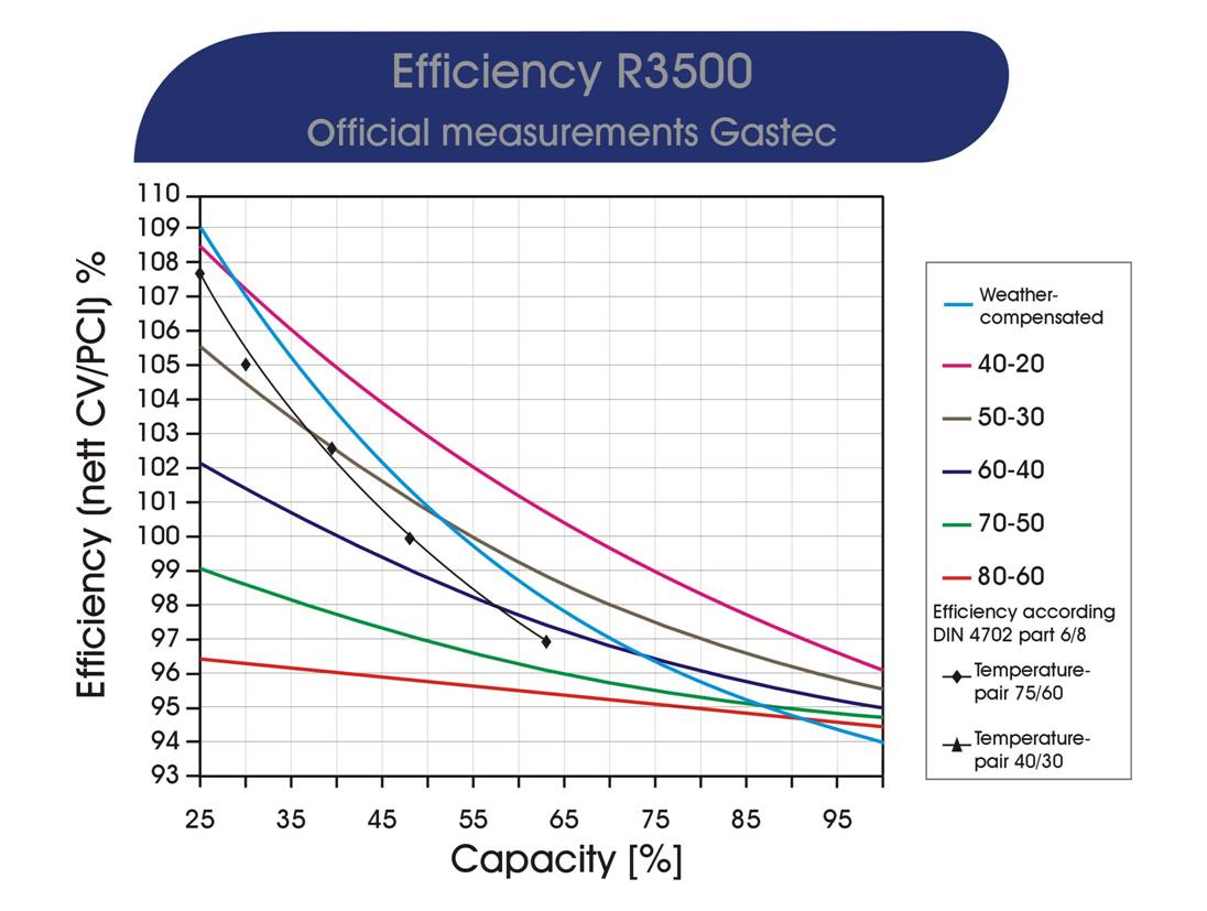

И все-таки речь шла о кпд. Ведь не секрет, что с уменьшением мощности кпд значительно уменьшается. Пусть котел работает в номинальной нагрузке 5-15 % времени, но котел то имеет согласно проделанным расчетам мощность на 15 % больше требуемой, а значит в любом режиме сжигает газ на 15 % больше.
Откуда Вы это взяли ???
Sanych
сообщение 5.4.2006, 11:32
Участник
Сообщений: 233
Регистрация: 4.11.2005
Пользователь №: 1465
Это не я взял, а известный факт. К сожалению сейчас под рукой нет на что сослаться. Найду, обязательно скину. Однако, у котлов максимальный кпд при их номинальной нагрузке. При уменьшении нагрузки и кпд падает. Из-за этого, например, чтобы обеспечить нагрузку в 100 кВт лучше взять не один котел 100 кВт, а 2 по 50.
Прежде всего это связано с уменьшением полноты сгорания топлива (т. е. ухудшение кпд горелки котла).
Постараюсь найти какую-нибудь ссылку.
Нельзя не согласиться. С другой стороны, вроде как должен расти КПД теплообменника. Так что интересует конкретная цифирь, а не "среднегодовой КПД". В первую очередь, для газовых котлов. ИМХО, качество сжигания газа не должно сильно страдать от снижения температуры теплообменника, иначе как же работают "конденсатники"? ohmy.gif biggrin.gif
А вот у конденсатников это как раз и проблема, потому что их кпд уменьшается еще больше, чем у обычных.
Я как-то встретил статью, так вот в ней было очень наглядно показан кпд котельной с установкой одного, двух и трех котлов. Там же читал про проблему касательно конденсатных котлов. Автор писал, что при уменьшении мощности может получиться, что у конденсатного кпд будет меньше, чем у обычного.
Интересно было бы посмотреть .... Цифры - в студию !!!!
Прикладываю выдержку из одного обзора, который можно найти также в полном варианте по ссылке www.unece.org/ie/capact/ppp/pdfs/aslanjan_rf.pdf
Там сказано: "Хорошо известно, что работа при пониженой нагрузке уменьшает теплоотадачу с единицы объема или площади, в результате чего снижается температура пламени. Уменьшается также скорость смешения топлива и воздуха. Снижение производительности котла на 50 % вдвое повышает капитальные затраты на производства тепла"

Посмотрите прикрепленный ранее файл. я не писал, что должно сжигаться газа больше, я лишь отметил, что при сниженной мощности эффективность сжигания, т. е. эффективность работы горелки снижается. А следовательно снижается и кпд котла.
Теперь по поводу автоматики. Если мы подобрали оборудование с большей мощностью, чем положено, то нам потребуется вложить больше средств на ее регулировку. Или не так? Я не имею ничего против автоматики, но не сказать, что наша система будет менее эффективной при завышенной производительности нельзя.
Касательно количества топлива на единицу площади. Давайте напичкаем нашу систему автоматикой, рекуператорами тепла и т. д. Будет ли она от этого эффективней? - Нет, всему есть раузмный предел. Так что стоимость установленного оборудования тоже необходимо включать в это понятие.
В чем я полностью согласен, так это по экологии. Тут как говориться двумя руками за.
