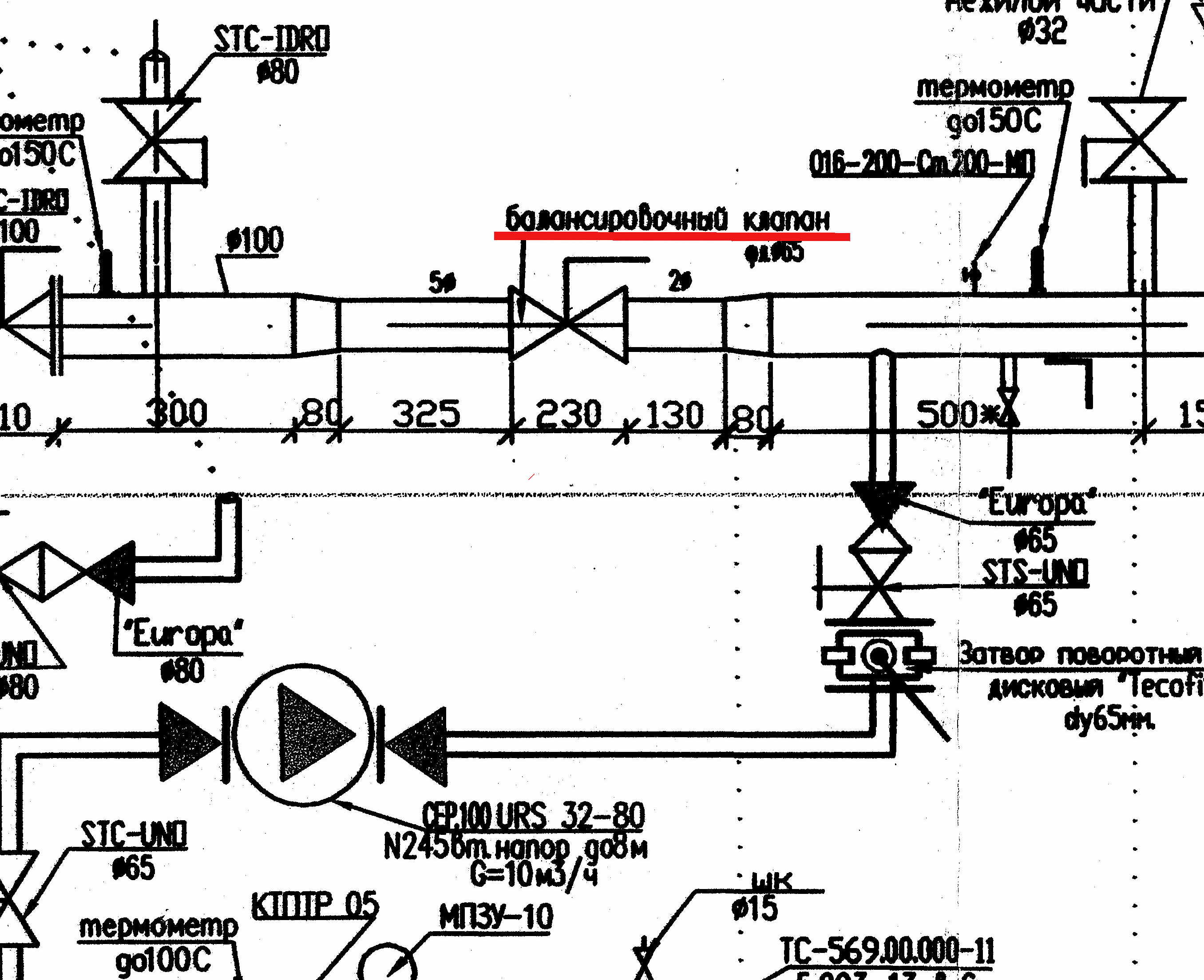

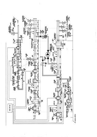

Уважаемые специалисты ,прилагаю схему Т.П. Схема подключения системы теплоснабжения зависимая Система теплоснабжения открытая Праметры теплоносителя : Подающая линия Отопления: 130 давление 7.8кгс/м2 трубопровод 108 расход 5.1 т/ч Обратна линия отопления : 70 давление 4.9 кгс/м2 трубопровод 108 расход 0.3 т/ч ГВС : температура 60 даление 6 кгс/м2 расход 4.8 т/ч Тепловая нагрузка : отопление 0,30758 Гкал/ч горячее водоснабжение : 0,2918 Гкал/час Рециркуляция ГВ : 0,048Гкал/час Вентеляция 0,0384 Гкал /час Вентеляция в домах не смонтирвана .
29.6.2009, 11:45
Сообщений: 50503
Регистрация: 24.4.2009
Пользователь №: 32666
Цитата(испытатель @ 28.6.2009, 23:24) [snapback]404834[/snapback] Я стесняюсь дублировать схемы из учебников. Ну например - Богословский, Сканави, параграф "Смесительные установки системы водяного отопления" Ваше стеснение здесь неуместно, если только цель Ваших постов чем-то помочь топикстартеру. А стеснение ввиду упоминания громких имён и их фундаментальных книг уже из серии "Я актёр больших и малых академических театров..... моя фамилия слишком известна, чтобы произносить её вслух" © (значок © делается так: ALT+0169  , если кому интересно - используем часто). Ладно, я лишён подобных комплексов, выкладываю, но только чтобы сказать, что такое в данном случае совершенно неуместно, регулятор расхода нужен если стоит мощный циркуляционный насос, а он по всей видимости слабоват. Итак график системы 105/70, нагрузка 0,30758 Гкал/ч, что соответствует 8,8 т/ч циркуляции по системе. Расчётный коэффициент смешения 1,7, от него и толкнёмся. Т.е. на циркуляцию 8,8 т/ч из подающего трубопровода на систему отопления нам надо 3,2 т/ч, остальное должно прийти из подмеса. Шайбу подпорную на обратку считать с десятиметровым пьезометрическим запасом. Логика такая: без жителей дом отработал нормально только потому, что домовые не используют горячую воду, появился водоразбор - начались завоздушивания, потому что давление в обратке в пиковые часы снижается, т.е. без шайбы не обойтись. Регулятор давления на обратке не пойдёт - слишком неустойчивый гидравлический режим. Упомянутое выделение кубометров водорода, приводящее к завоздушиванию - бред, ИМХО. Теперь надо определиться с насосом, мне так и не удалось открыть прицепленный файл, не мог бы кто-нибудь перевыложить картинкой? Нужна короче марка насоса, чтобы прикинуть какую циркуляцию он сможет дать. А регулирование придётся производить на подающем трубопроводе чем-то, рекомендую балансировочник, как уже я и говорил, шайбу с подачи придётся выкинуть, поговорите с ТСО, может быть поймут Вас. И марку насоса - обязательно напишите!
29.6.2009, 13:08
Сообщений: 241
Регистрация: 8.10.2006
Пользователь №: 4295

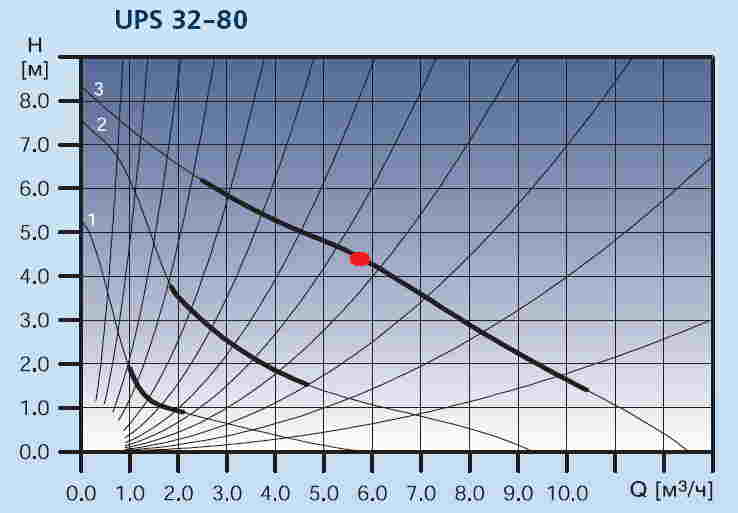

Насос на перемычке 32-80
Сообщение отредактировал andrey357 - 29.6.2009, 13:17
29.6.2009, 15:54
Сообщений: 50503
Цитата(andrey357 @ 29.6.2009, 14:08) [snapback]405052[/snapback] Насос на перемычке 32-80 На какой скорости гоняли насос? Если на 3-ей, то очень даже подходящий насос, даже сдросселировать можно, но это уже при окончательной наладке, в том плане, что на расчётной точке по производительности (8,8-3,2=5,6 т/ч) он выдаёт напор в 4,5 м.вод.ст. (см. рисунок), правда чем-нибудь его придётся подзажать на напорной стороне, если вдруг потери в системе действительно невелики (не больше 1,5-2 м.вод.ст., в чём я лично сомневаюсь). Нельзя ли сохранить схему с бОльшим разрешением?
Сообщение отредактировал HeatServ - 29.6.2009, 15:56
29.6.2009, 18:28
Сообщений: 50503

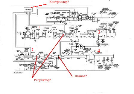

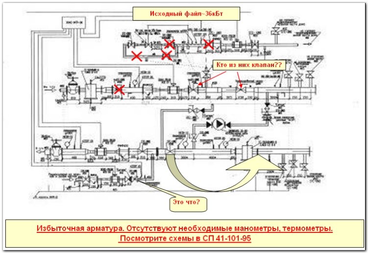

Присмотрелся к приложенному рисунку. Эта схема так и выполнена как нарисовано? На обратке и подаче однородные регуляторы стоят? Принцип действия регулятора на обратном трубопроводе непонятен, вроде должен по давлению работать, но датчика давления не нашёл. Сверху контроллер? Что за модель? Еще раз уточните какие располагаемые перепады (ранее вы указывали 0,4 кг/см2 или 4 м.вод.ст.) и в каких точках замеряли P1 и P2, для удобства схему пронумеровал (1-4). На обратке шайба нарисована, есть ли она по факту и если есть, то какой диаметр?
29.6.2009, 18:36
Сообщений: 20930
Регистрация: 8.8.2007
Из: Vilnius
Пользователь №: 10542
andrey357 - Вы сами-то пробовалм открыть dwg файл, который поместили

Цитата(HeatServ @ 30.6.2009, 2:28) [snapback]405153[/snapback] Присмотрелся к приложенному рисунку. Эта схема так и выполнена как нарисовано? На обратке и подаче однородные регуляторы стоят? Принцип действия регулятора на обратном трубопроводе непонятен, вроде должен по давлению работать, но датчика давления не нашёл. Сверху контроллер? Что за модель? Еще раз уточните какие располагаемые перепады (ранее вы указывали 0,4 кг/см2 или 4 м.вод.ст.) и в каких точках замеряли P1 и P2, для удобства схему пронумеровал (1-4). На обратке шайба нарисована, есть ли она по факту и если есть, то какой диаметр? То что вы приняли за регуляторы, на самом деле расходомеры. А "контроллер" - это теплосчётчик.
Сообщение отредактировал pankratk - 29.6.2009, 23:25
30.6.2009, 7:38
Сообщений: 50503
Цитата(pankratk @ 30.6.2009, 0:24) [snapback]405272[/snapback] То что вы приняли за регуляторы, на самом деле расходомеры. А "контроллер" - это теплосчётчик. В точку, +10 за наблюдательность. Осталась подпорная шайба для побуждения циркуляции. Не балует топикстартер информацией, не балует...
30.6.2009, 8:45
Сообщений: 241
Шайба с овестием Ду=4.7мм. (на прямой) . А по поводу информации скажу следующее : чтовсе приходится как разведчику в тылу врага ,сутуация напряженная и жильци к зиме хотят добить заказчика, а то летние месяци тюх как лед на прямой.(шутка )

Цитата(andrey357 @ 30.6.2009, 9:45) [snapback]405362[/snapback] Шайба с овестием Ду=4.7мм. (на прямой) . А по поводу информации скажу следующее : чтовсе приходится как разведчику в тылу врага ,сутуация напряженная и жильци к зиме хотят добить заказчика Юстас-Алексу: сообщите через связного в Вене диаметр шайбы на обратном трубопроводе. Уточните фактический располагаемый перепад перед объектом в точке присоединения в метрах водяного столба. Цитата(andrey357 @ 30.6.2009, 9:45) [snapback]405362[/snapback] а то летние месяци тюх как лед на прямой.(шутка )  расшифровать не удалось Ну вот, и ещё. С завоздушиванием бороться можно только если давление в системе заведомо в любом режиме выше верхней точки СО, для этого ставится подпорная шайба на обратку. Я прикинул - шайба подпорная требуется 12 мм (формула: D=10*(G^2/H)^0.25,G - расход 4 т/ч; H - подпор 10м.вод.ст.), а будет ли это работать? Если перепад 4 метра, и шайбу из подачи не убрать, то нет, придётся ставить повысительный насос на подачу и повышать давление на 15-20 м.вод.ст, чудес не бывает. Если убрать шайбу из подачи совсем, и поставить только на обратку, то возможно заработает, всё зависит от фактического сопротивления СО.

Уважаемый andrey357Картинку которую вы выложили-это 36 кБт-на фига не разглядел. Судя по данным которые есть: 1. давление в обратке Р2=49 м мин. давление для обратки: 3х13+5=44 м. однако запас маловат. учитывая ненадежность ТСО ставить шайбу(для повышения давления обратки) на переменный гидр. режим-не надежное решение, нужно рассмотреть возможность применения клапана "до себя".. 2. не увидел ни клапана, ни элеватора на картинке, где это?.... 3. что увидел, прилагаю картинку р.с. сосканируйте (300 dpi) Вашу принципиальную схему и выложите в *.jpg...

Цитата(zr84 @ 30.6.2009, 13:36) [snapback]405507[/snapback] не увидел ни клапана, ни элеватора на картинке, где это?.... Дык, это, безэлеваторная схема, с насосом на перемычке, "бесклапанная"  . Всё хочу спросить, а кто проектировал и монтировал, его уже били или найти не могут?

andrey357, распаковал я Ваш файл, пригляделся и ахнул. Пацанов-то бить не за что. Всё грамотно было продумано, ну, разве всё-таки придётся балансировочник на напорной стороне насоса поставить, где сейчас поворотный затвор. А тот самый балансировочник на подаче в проекте есть, Ду 65. Он вообще есть по факту? И мне стало непонятно где стоит та шайба 4 с небольшим миллиметра? В обратку шабу придётся вернуть, диаметр - 12-14 мм. Для чего - уже говорил. Балансировочник - на проектное место. Ну и вместо поворотного затвора (поворотники слишком дискретны) вставить балансировочник. И всё, и бить никого не надо.
Сообщение отредактировал HeatServ - 1.7.2009, 18:17
1.7.2009, 20:29
Сообщений: 838
Регистрация: 24.4.2006
Из: г.Новосибирск
Пользователь №: 2710
Даа.. Разглядел схему. На Вашем месте поступил-бы так: имеющимися "внутренними резервами" вывел-бы ИТП на расчетный режим. Что для этого нужно? нужно немного побыть "отрицательной обратной связью"-т.е. нажал кнопку и спина вспотела. имеющиеся ресурсы: балансир, дисковый затвор на напоре, насос Вот ими родными и нужно вывести два параметра: -расчетный коэфф. смешения; -расчетный перепад на СО; Балансиром -коэфф. смешения Дисковым затвором задавить избыточный напор, потом можно посчитать шайбу и вставить ее(неоднократно проделывал-дешево и сердито..), или вставить балансир как HeatServ предлагает. По вашей нагрузке, время оборота воды ~40мин., еще накинуть столько, да пол столько, получим время реакции СО Может потребуется 3-4 итерации, вот полдня, а то и больше на регулирование... Такая положительная сторона в отрицательной свЯзи... пс. на сборном коллекторе отсутствуют термометры по потребителям. Чем будете контролировать?

Цитата(HeatServ @ 29.6.2009, 16:54) [snapback]405110[/snapback] На какой скорости гоняли насос? Если на 3-ей, то очень даже подходящий насос, даже сдросселировать можно, но это уже при окончательной наладке, в том плане, что на расчётной точке по производительности (8,8-3,2=5,6 т/ч) он выдаёт напор в 4,5 м.вод.ст. (см. рисунок), правда чем-нибудь его придётся подзажать на напорной стороне, если вдруг потери в системе действительно невелики (не больше 1,5-2 м.вод.ст., в чём я лично сомневаюсь). Пока не поздно, исправляю сам себя. Расчётный коэффициент смешения при 130/70 сети и 105/70 системы - 0,71. То есть из сети поступает 5,1 т/ч (автор правильно указал) а насос должен дать остальные 3,7 т/ч, при этом оптимальная скорость насоса 32-80 при сопротивлении системы 1,5-2 м.вод.ст. - вторая. А если насос гоняли на 3-ей скорости да еще и полностью открывали поворотный затвор, то и возникал тот самый шум по стоякам, поскольку в системе ходило воды почти в два раза больше расчётного. Всё, спать...
2.7.2009, 5:45
Сообщений: 241
Как я уже писал шайбу сняли потому-что дом после ее установки стал плохо работать. Балансировочник стоит по факту,потомушто при повышении уличной температуры сантехник его придавливает .На какой скорости стоит насос сегодня посмотрю. И из вышесказанного получаем: эксперементальным способом при помощи 2-ой скорости насоа, повотного затвора , шайбы на обратке и балансировочника регулируем систему и получаем необходимый результат теплые батареи и без воздуха.А если данная система наладится то можно будет поменять дисковый затвор на балансировочник а ,уже установленный балансировочник поменять на автоматический и завязать с погозависимой автоматикой и получим регулировку по уличной температуре. Вот так если я все правильно понял!

Цитата(andrey357 @ 2.7.2009, 10:57) [snapback]406436[/snapback] Автоматизация автоматизацией , но и сручной "автоматизацией " батареи на половину не прогреваются и как говорит "обратная связь" сантехник что батари воздушил и воздуха нет (сливал по ведру воды ) а батарея греется на половину. Насос на подмесе стоит на 3-й скорости .А так-же оказывается была попытка утановки шайбы на обратке перед врезкой на горячую воду ,диаметр отверстия 13.4 мм , нопошел такой свист что шайбу сразу сняли и эфекта понять смогли.Можно-ли что ни будь поставить вместо шайбы? Шайбу надо было не перед врезкой на горячую воду ставить, а после, но до врезки циркуляции. Диаметр правильно подобрали, она должна была создавать подпор 7-10 метров водяного столба, чтобы предотвратить завоздушивание. Насос с 3-ей скорости переключите на вторую и забудьте про все остальные скорости. Разницу меджду второй и третьей смотрите на графике. И с подачи шайбу выбросить НАДО, где бы она на подаче ни стояла. Регулироваться только балансировочником! У вас приборы учёта есть, доведите расход в подаче до 5 т/ч, это будет расчётный режим. Цитата(andrey357 @ 2.7.2009, 6:45) [snapback]406341[/snapback] эксперементальным способом при помощи 2-ой скорости насоа, повотного затвора , шайбы на обратке и балансировочника регулируем систему и получаем необходимый результат теплые батареи и без воздуха.А если данная система наладится то можно будет поменять дисковый затвор на балансировочник а ,уже установленный балансировочник поменять на автоматический и завязать с погозависимой автоматикой и получим регулировку по уличной температуре. Вот так если я все правильно понял!  Если потери в системе действительно не превышают 2 метров, то и балансировочник после насоса не нужен, поверните поворотник на пару делений и всё. А про погодозависимую автоматику всё верно.
2.7.2009, 10:16
Сообщений: 50503
Если не получится вывести расход в подаче на значение 5 т/ч, то придётся или шайбу в обратке увеличивать, снижая запас по подпору или ставить насос повысительный. Или с ТСО скандалить - пусть дают перепад нормальный, но это трудно. "Жизнь быстротечна, искусство долговечно, опыт опасен, суд труден"© почему-то вспомнилось...
