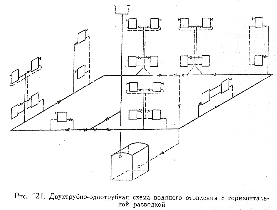

Уважаемые специалисты!Оцените достоинства и недостатки такой системы.Может это и есть "золотой" компромис.

Цитата(Владимир Борисович @ 10.8.2009, 21:31) [snapback]421684[/snapback]
Наверное, можно так обратную воду двухтрубки пустить через приборы подвала или чердака...

Мне нравится - температурный ярус не один, а на два этажа. Но могу почти точно из "прошлых знаний" сказать: Она полностью попадает под идею последовательного присоединения ОП. Со всеми достоинствами и недостатками однотрубного стояка в целом. Она не вписывается под современное "фирменное" регулирование, но для старых норм и правил могло бы быть применимым.
Я бы даже с удовольствием такие рассчитывал (ну первые две-три), если бы их "рожали". И удачно расставил бы арматуры любой фирмы.

В чем её преимущество по сравнению с двухтрубной? Экономия трубы не так и велика, на половине этажей будут идти 2 трубы.
Это в смысле под регуляторы с термоголовками? Почему?
При человечески спроектированой системе и нормально выполненом погодозависимом управлении нормальная система.

Не вписывается, точнее в "сложившиеся сейчас методы расчёта и создания гидравлического равенства ОП.
Но и читайте тот пост дальше - все решаемо, но нет вот "рождаемости" и некого кохать! Можно, но деньги вперёд.

По сути это однотрубная система без перемычек, только с перерасходом трубы.

Если давать характеристику системы отопления по количеству п\м в ней-это одна позиция,если по гидравлической устойчивости,способности к устойчивому регулированию,то другая.Культ Ра сразу понял некоторые преемущества ее перед 2х и однотрубной,хотя и не развил вполном обьеме.На днях я покажу диаграму распределения гравитационных напоров в стояке и и в малых кольцах и все сразу станет ясно.Хочу так же показать систему с одной подающе-обратной магистралью и еще несколько оригинальных систем для ознакомления в ближайшие дни.Будет интересно.

"показать систему с одной подающе-обратной магистралью" - не такую ли?

Похоже.Но у меня двухэтажная и кольцевая.С принтером проблемы у меня,поэтому быстро не могу.Есть еще круговая,есть лучистая,есть сподогревом обратной магистрали,посекционная и т.д.Постепенно выдам,может кому интересно будет,а пока дальше и глубже копать буду.Может еще что-нибудь найду.

Продолжу показ некоторых схем систем отопления.На представленых схемах подводки выполнены диаметром 8-12мм.Характерной особенностью их являеися преобразование из вертикальных в горизонтальные.
Не указал,что на схемах показаны системы отопления с естественной циркуляцией воды с использованием обратного трубопровода в качестве водоподогревателя"труба в трубе".

Ну эти две (пост №20) уже понятны и знакомы по "идеям" своим. "Подогреватель труба" в трубе был применён Киевскими специалистами и даже долго хранилась их "Методические указания." (вроде КиевВзНИИЭП)
На №21 "перемычка" на "ногах стояка" горячая-обратная, возможно "что б продолжалась циркуляция в случае отключения стояка?" Иных слова не нашлось.
