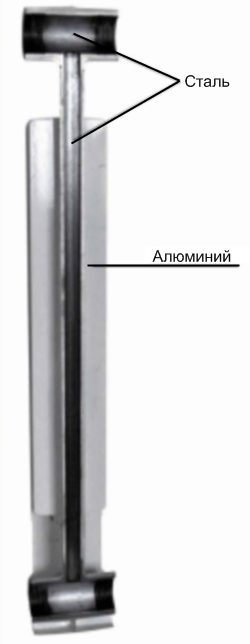

Поставьте лучше алюминий,если это старый дом,то качество теплоносителя
скорее всего дерьмовое,пвнельный радиатор на такой воде долго не протянет.
1-а секция примерно 140 Вт Но лучше конечно хоть приблизительно знать
Гость_ANDREW (72)_*
сообщение 14.8.2009, 10:08
Подключение к тепловой сети от ТЭЦ ? Не вздумайте ставить аллюминий ! Сетевая вода его растворяет . (см.фото -аллюминий из системы отопления )
Аллюминий красиво ,да , но пожалуйста в частный дом с котельной .
Я за Керми .

Вообще то в алюминиевых радиаторах вода циркулирует по стальному каркасу
который обштампован алюминием
Это есть биметаллические
Если система подключена по зависимой схеме к тепловым сетям, я бы не стал ставить ни стальные, а уж тем более алюминиевые радиаторы. Не подходит наша вода по многим параметрам для этих отопительных приборов.
правда сегодня многие производители продвигают так называемые "адаптированные для российских условий" радиаторы, ну н-р алюминивые с внутренним антикоррозионным покрытием (всякий там сложный состав, с цирконием и т.п.), чтобы избежать выделения водорода, но с нашей мехчистотой воды в сетях, это вряд ли поможет )))
А на счет стальных - так ведь сами производители их рекомендуют применять в независимых системах отопления.
