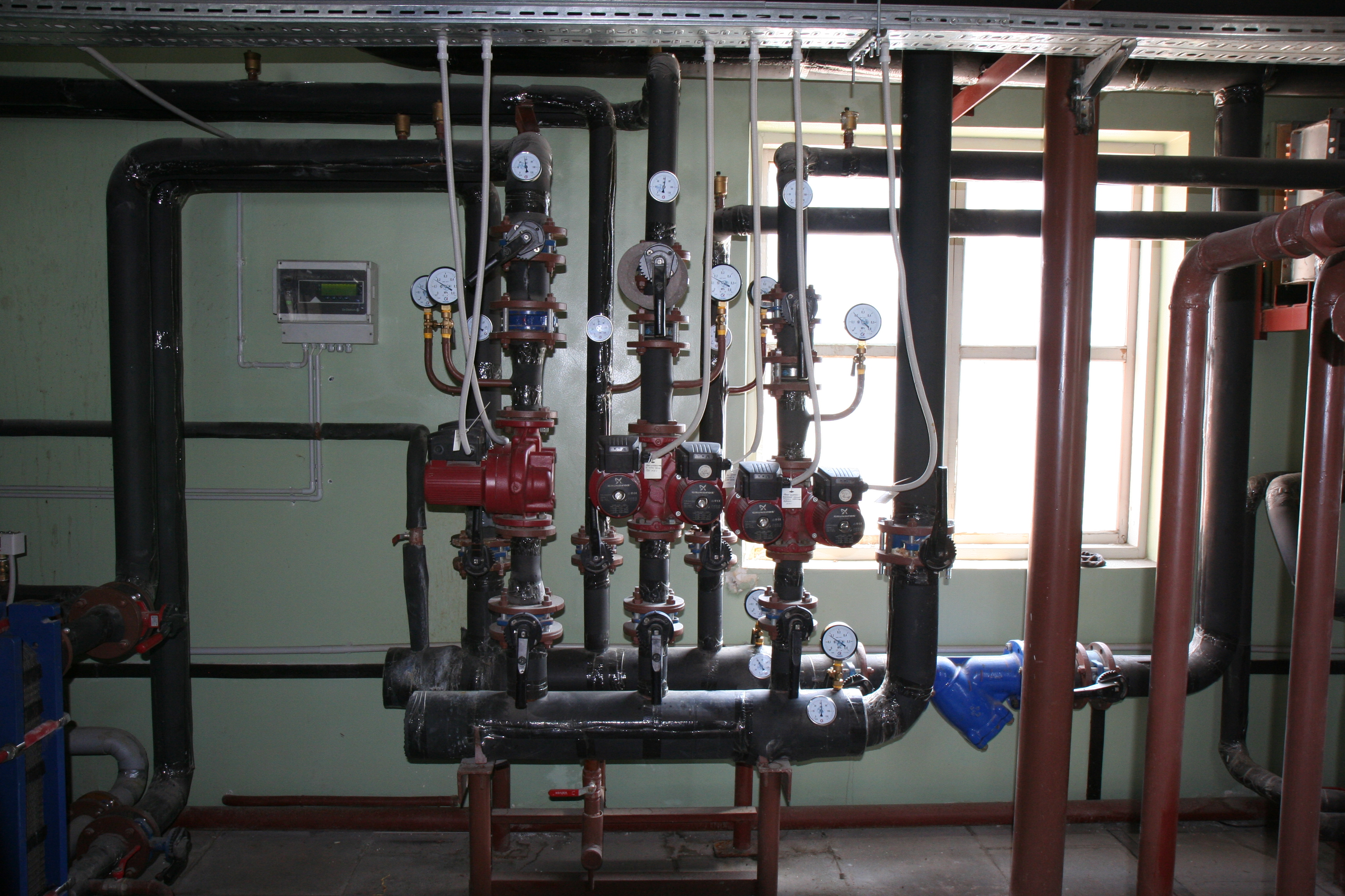

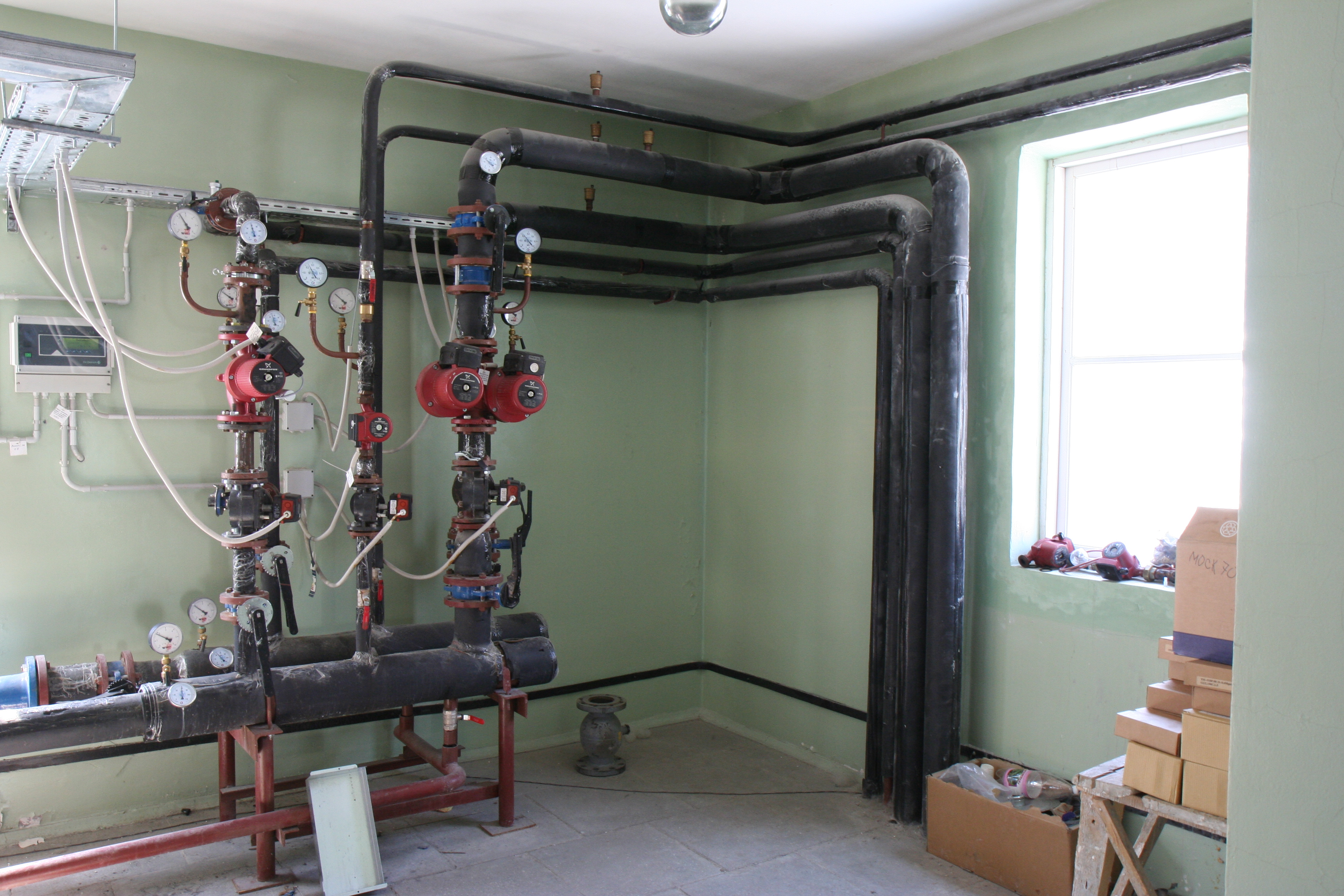

h-flow
сообщение 8.11.2009, 19:28
Сообщений: 23
Регистрация: 3.11.2009
Из: Звенигород
Пользователь №: 40387
Спасибо за мнения. Попрошу ТСЖ на сутки снизить давление - понаблюдаем. А заодно и узнаем, а какое оно сейчас днем и какое в ночное время.
Во вложенных файлах - фото из котельной. Специально не уменьшал снимки, чтобы были видны цифры на термометрах и манометрах.
Правда снимки сделаны в мае - отопление было уже выключено... Как говорится, что есть.
И еще есть теплоузел на нижних этажах.
