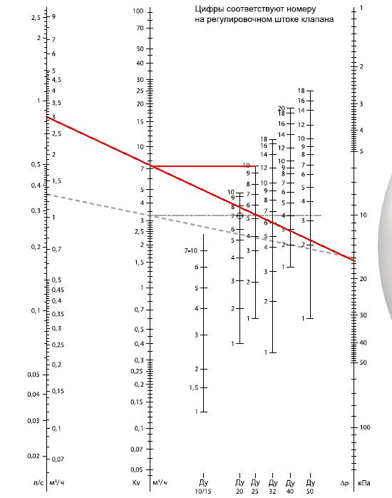

Ещё в контуре есть балансировочник, Баллорекс Ду 25
Kvs вашей системы = 30, а вы в контур ставите балансировочник Ду=25..
мне кажется что вы слишком доверяете прибору или пользоваться им не очень умеете.
Пользоваться умею, доверять больше некому.
Не соображу... Полтора метра?

Балансировочник приговорён к полке. Не ожидал от него такой подлости.
Надо чаще читать книги... Булгакова, Достоевского... и больше спать.
ЗЫ О результатах доложу...
