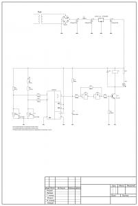

Добрый день господа, прошу Вас посмотреть мою схемку системы 2-х этажного коттеджа (200м2). Верхняя разводка, система разделена на 2 контура, будет установлено 2 котла (электр. и на твердом топливе примерно по 20 кВт), токже устанавливается насос. Работа системы предполагается по 2 режимам, с отключением электричества т.е с естественной циркуляцией и с электричеством соответственно принудительной циркуляцией. На схеме показан условный проход труб. Про мощность системы сказать не смогу, пока нет расчетов. Меня смущают диаметры труб на магистралях (Ду40) не маленькие ли будут, может кто скажет исходя из своей практики? Файл 0.5 мб.
Еще вопрос из каких труб все таки лучше монтировать такие системы?

По схеме: Не очень понятно, закрытая или открытая система планируется. В любом случае нужен воздухосборник в верхнем подающем трубопроводе (на каждом крыле). Диаметр разводки д40, учитывая хорошее, в данном случае, циркуляционное давление, должен справиться. Тем более, что предусмотрен насос. Все вопросы ЕЦ "покроет" диаметр разводки д50. Трехходовые краны на приборах, в зависимости от прохода, могут серьезно повредить в режиме с ЕЦ. Материал труб - сталь, хотя бы разводка подающего и обратного трубопроводов. Полипропилен ограничен по температуре 70 градусов и к "провисанию" горизонтальной разводки. В принципе, насос в этой схеме нужен "на всякий случай".

многовато вентилей у вас . при таком количестве вентилей обслуживать сможет только грамотный в этом отношении человек . я бы поубавил их количество . на котлах обязательно установите группы безопасности. в этом отношении экономить не нужно . у меня был случай : решил хозяевам сэкономить и группу безопасности не установил . правда их проинструктировал как надо - оба , как первокласники , наизусть знали составленную мной инструкцию . и тем не менее котел лопнул - хозяева врачи - естесно все забыли

Имея полноценную систему с ЕЦ нет смысла делать систему закрытой, с избыточным давлением, которое, по некоторым сведениям, предназначено для подавления "пузырькового эффекта", т.е. воздухообразования в "современных" СО. Тем более, что котел ТТ для работы под избыточным давлением не предназначен. Воздух будет выходить "естественным" для этой системы путем. В случае работы ее с насосом возможен "проскок"мелких пузырьков мимо обычной трубки воздухосборника, поэтому, "на всякий случай" лучше поставить на оба крыла проточные воздухосборники открытого типа. Они же возьмут на себя и функции расширительных бачков. На расширительном бачке, изображенном на схеме никакой запорной арматуры быть не должно. Чтобы система случайно не стала "закрытой". Со всеми описанными последствиями.
